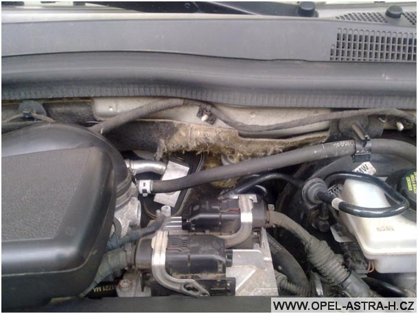

Výměna hlukové izolace
Hluková izolace

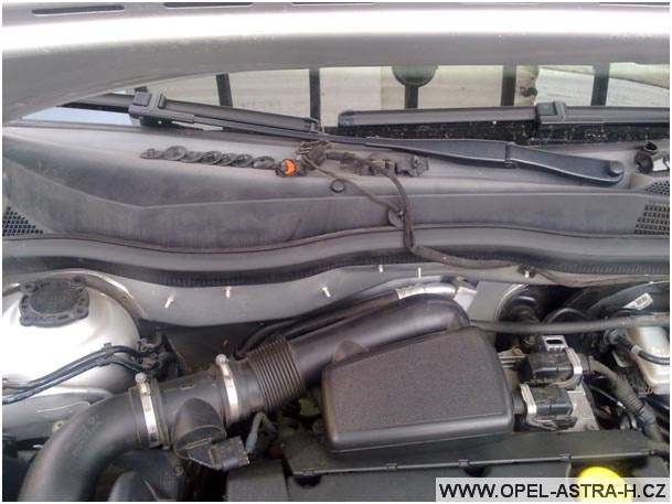

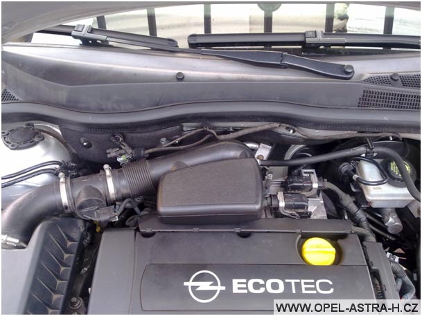

Demontáž
Jediné co je třeba, je odšroubovat všechny plastové matky, držáčky kabelů, hadiček a trubiček. Všechny jsou relativně dobře dostupné (u motoru Z16XEP) a jejich demontáž není problém. Maličko se budete zlobit s těmi spodními, 2ks jsou vzadu dole za řídící jednotkou motoru. Jsou tam 2 držáky hadičky, ze kterých je třeba hadičku nejdřív vycvaknout a pak je vytočit. Docela porod s 2x zalomenou rukou 🙂
Hluková izolace

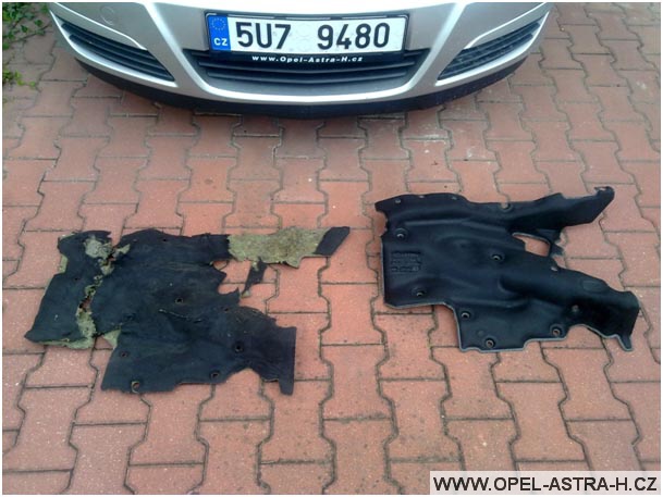

Vyndání bylo snadný vzhledem k pokročilému stupni „rozdrbanosti“ 🙂

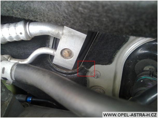

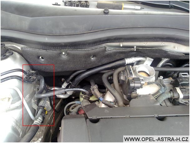

Horší je montáž 🙂 Doporučuju demontovat box filtru vzduchu i s vedením ke klapce sání. Potom vycvaknout z držáků hadice okruhu klimatizace a trubičky nad nimi, viz. zarámování. S hadicemi se pak dá hnout, až tam pak budete novou izolaci „mordovat“.
Hluková izolace

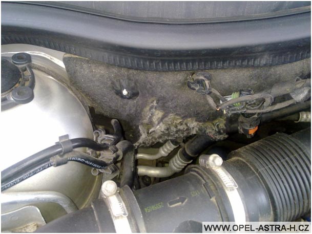

Protože je v izolaci otvor, kterým prochází okruh klimatizace do kabiny, je potřeba v nejužším místě izolaci přestřihnou a po montáži zase slepit, viz následující obrázek.
Pokud stříhat nechcete, máte možnost klimu vypustit, demontovat kostku na obrázku a odpojit hadice, namontovat izolaci a pak zase klimu naplnit 🙂
Osobně si myslím, že ten jeden „střih“ je celkem přijatelná ztráta.

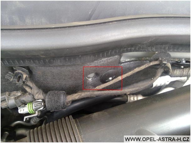

Izolace se dá nasunout zleva shora. Občas se zadrhne o šrouby, které slouží k jejímu uchycení, je třeba hóóóódně trpělivosti, šikovnosti a zručnosti. Ale JDE TO!
Potom nastrojit všechno zpátky a hotovo. Jen jsem si všimnul, že jedna díra nesedí. Přesto, že všechny ostatní ano, chyba tedy není v usazení izolace. Je to hned ta nahoře pod oknem (naštěstí). Možná je to problém faceliftu nebo nevím čeho, ale udělal jsem dirku, přítáhl plastovou matkou a v pohodě.
