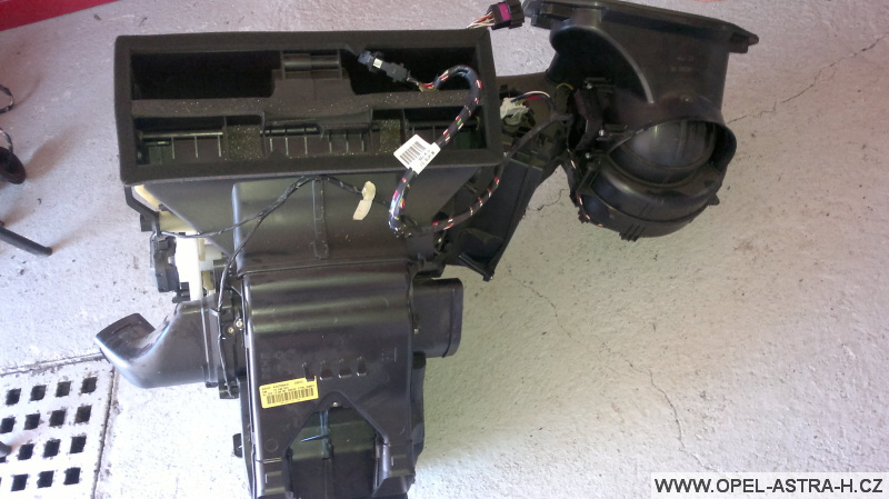

Musel jsem vyměnit celou rozvodovou skříň vzduchu ukrytou pod palubní deskou obsahující oba výměníky chladu i tepla + servomotory ovládání + teplotní senzory výdechu vzduchu a ovládací panel. Ovládací panel má více funkcí a tím pádem více souvisejících senzorů. Na palubní desce přibyl senzor slunečního záření integrovaný s teplotním senzorem, v motorovém prostoru (pod torpédy stěračů) přibyl snímač kvality nasávaného vzduchu. Ke všem čidlům jsou zvlášť dráty, přibyl tedy pod autorádio další konektor s pár metry drátu vedoucí k ovládacímu panelu klimatizace/topení.

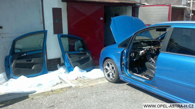

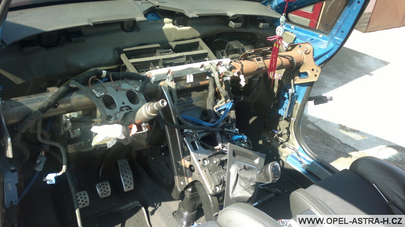

To, že budu muset vytáhnout přístrojovou desku s tím jsem byl smířen, ale bohužel musel jsem uvolnit a o cca 10 cm vysunout držák sloupku řízení (pod kterým je rozvodná skříň vzduchu), která dělá nosnou konstrukci volantu a přístrojové desky. Tento držák je připevněn z venku cca 10 cm šrouby, které lze uvolnit jen po vysazení dveří. A tímto děkuji za výborný nápad konstruktérovi tohoto báječného vozu. Za odměnu by měl na doživotí pracovat v autorizovaném servisu Opel :o) hihihi….:o)
Takže sundat dveře, vymontovat palubní desku, vyměnit rozvodnou skříň, upravit kabelové svazky pod přístrojovou deskou a připojit silové kabely pro elektrický ohřev quick heat, palubní desku zpět, vyměnit pojistky, naplnit chladivo a naprogramovat auto pro automatickou klimatizaci. Práce na cca 6 hodin :o) Kupodivu vše fungovalo na první šup :o)
