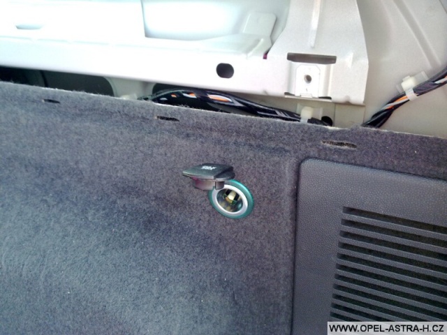

Dodělání zásuvky na 12v v kufru

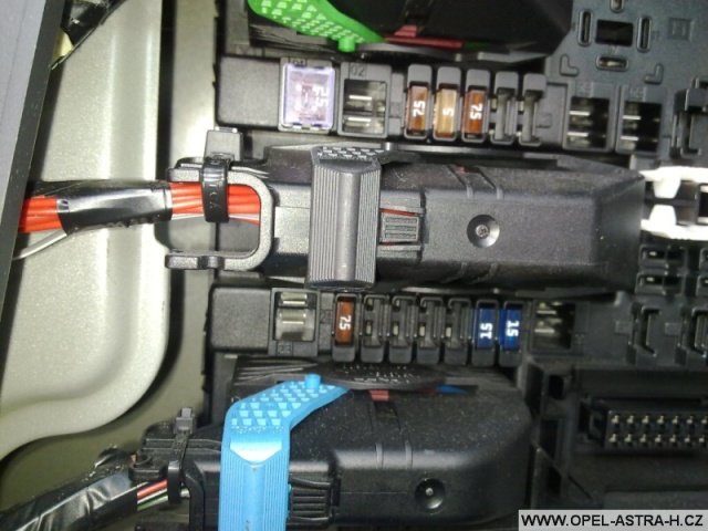

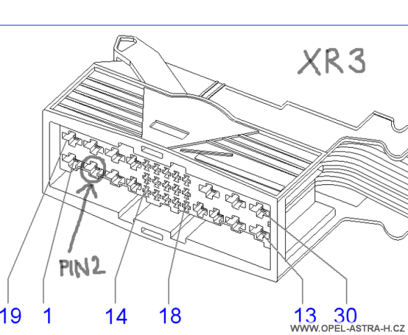

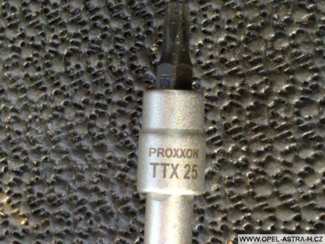

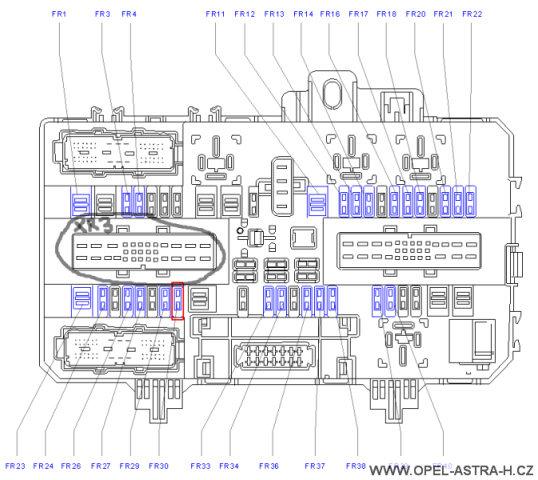

Potřebný nástroj je pouze Torx 25 a ostrný nožík na udělání díry na zásuvku…….Zásuvka 12v v kufruJá měl štěstí a podle rady VOJTY jsem zkontroloval, jestli je osazena pojistka FR30 (15A) a zapojen PIN2 u konektoru zadního el. centra. Protože to bylo OK, nabyl jsem téměř jistoty, že kabel je natažen kam má, že bude stačit osadit zásuvku. Taky že jo 🙂

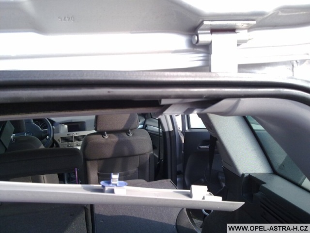

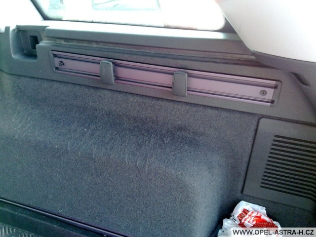

1. Demontovat lištu s háčky systému Flexi (2x TX25)Zásuvka 12v v kufru

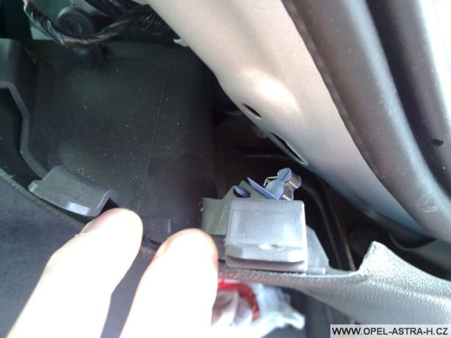

4. Vycvaknout a sundat plastový krut sloupku nad zadním světlem

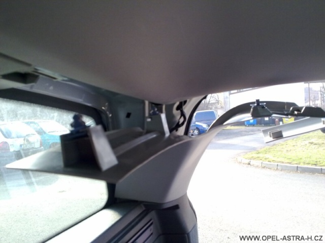

6. Vycvaknout úchyt na sloupku nad zadním světlem a směrem nahoru vytáhnout celý plast
Zásuvka 12v v kufru

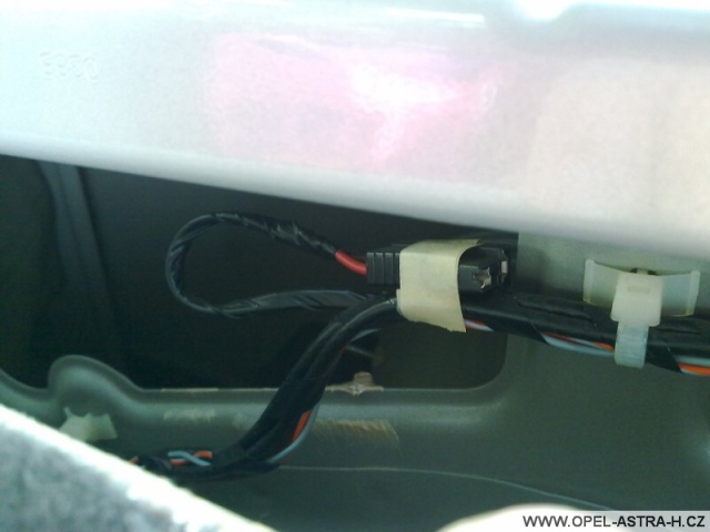

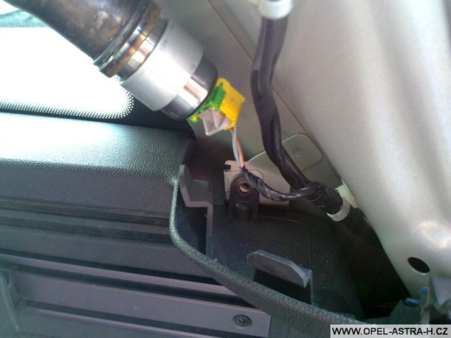

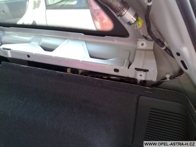

7. Už je vidět svazek drátů za obložením
Zásuvka 12v v kufru

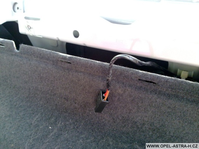

8. Máte-li štěstí, je vidět příprava na zásuvku, páskou uchycený kablík s konektorem
Zásuvka 12v v kufru

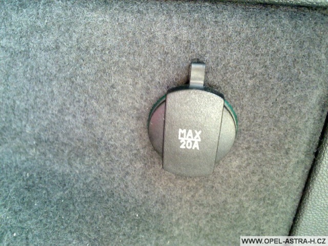

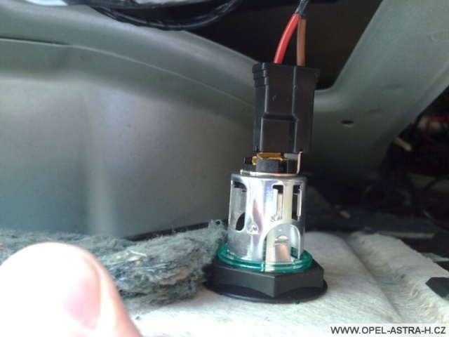

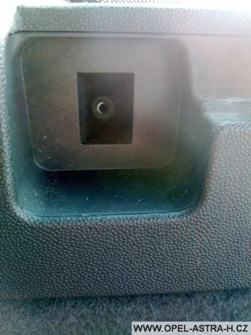

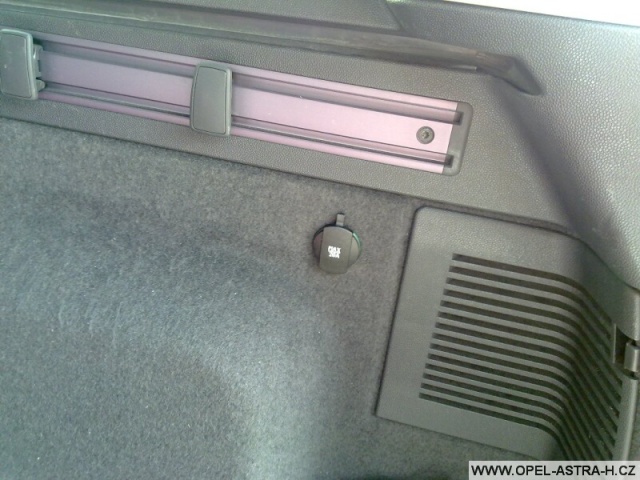

9. Pak už jen udělat otvor na zásuvku, tu našroubovat, připojit konektor a zase všechno pěkně složit zpět.
Zásuvka 12v v kufru
Původně jsem chtěl dát zásuvku do toho plastového obložení, aby byla opravdu pevně přichycená a ne jen v tom papundeklu, ale nebylo kam. Pod plastem je hned plech, tudíž malá hloubka na osazení zásuvky, zvolil jsem tedy tohle místo. Kablík je relativně dlouhý, umístění zásuvky je na každém z vás 🙂

  1. Ahoj, možná se zeptám na zcela zřejmou věc, ale na fotce u bodu 7 je vidět žlutozelený konektor připojený k „čemusi“. Dneska jsem se koukal do mé Astry po případné přípravě na zásuvku (která bohužel není) a našel tento konektor přilepený páskou k plechu. K čemu to, prosím pěkně, je? 🙂 Děkuji
