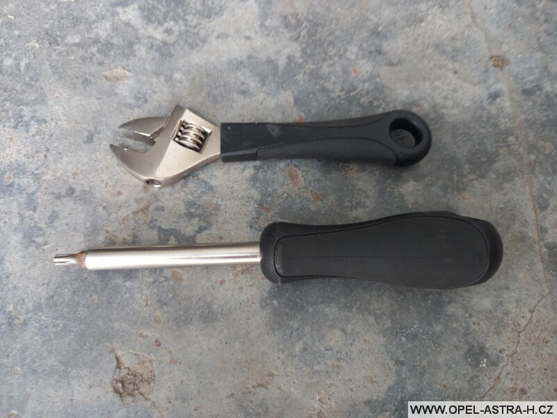

Materiál potřebný k výměně
Vzduchový filtr
Klíč hvězdička
Filtr vzduchový - Opel Astra H
Nářadí k výměně vzduchového filtru

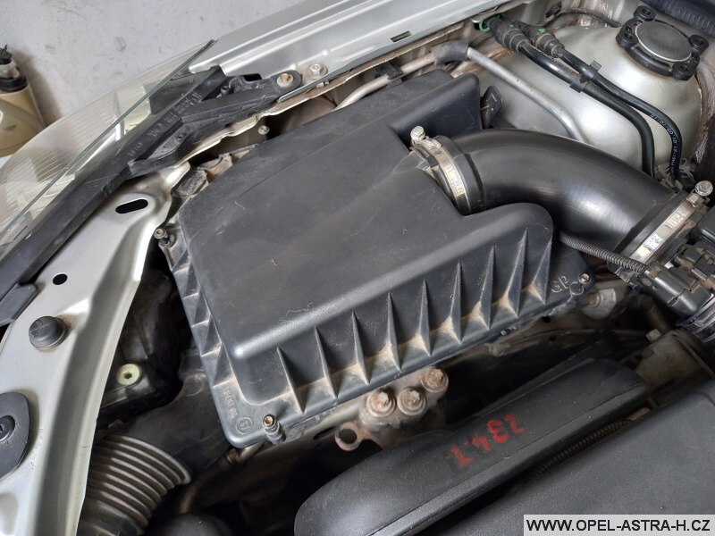

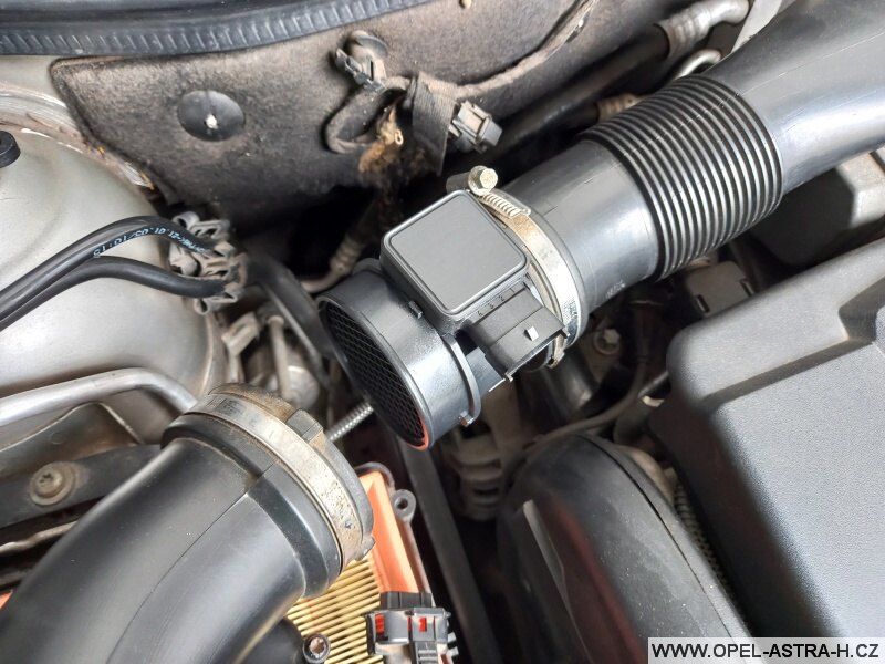

I když by mělo stačit jen odšroubovat těch 5 šroubků v plastovém krytu, pod kterým je ten filtr, doporučuji povolit i pásky u váhy vzduchu, lépe to pak sundáte.
Jak vyměnit vzduchový filtr Opel Astra H
Jak vyměnit vzduchový filtr Opel Astra H 4

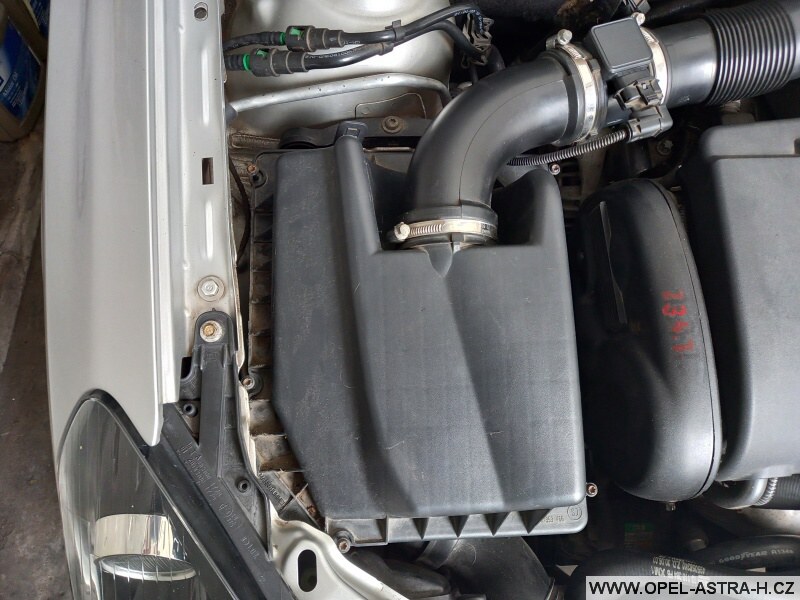

Z jedné strany to totiž je pod blatníkem a chce to trošku cviku, než ten kryt odděláte.
Jak vyměnit vzduchový filtr Opel Astra H 2
Jak vyměnit vzduchový filtr Opel Astra H 3

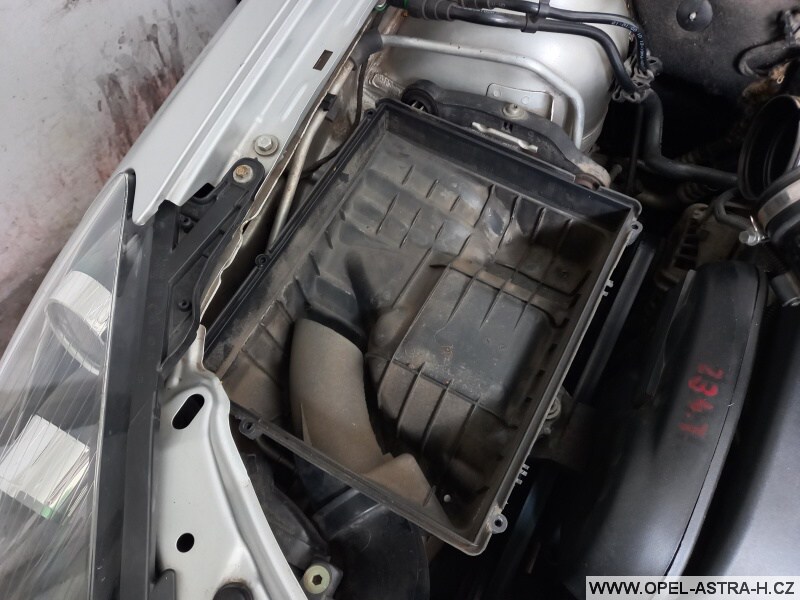

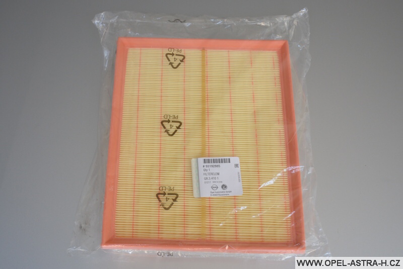

Poté už stačí jen vyndat filtr původní a nasadit filtr nový.
Vzduchový filtr Opel Astra H
