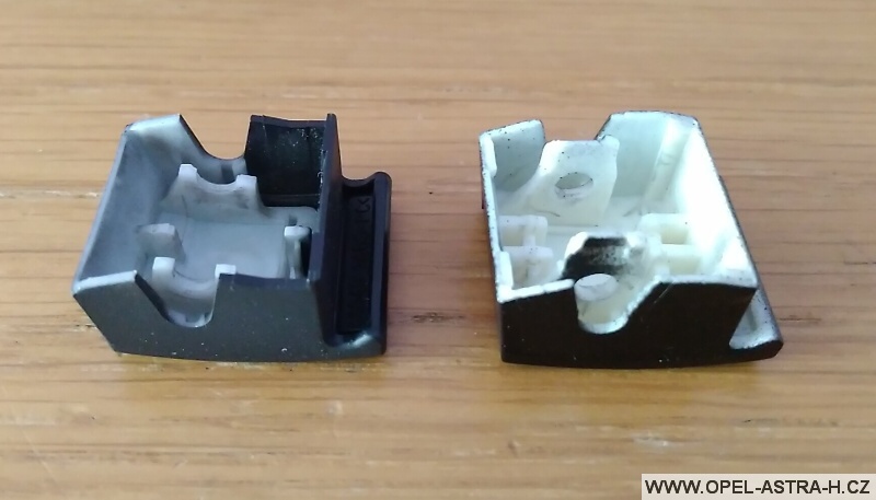

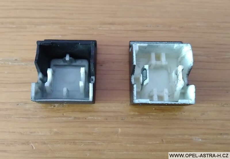

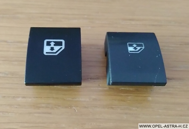

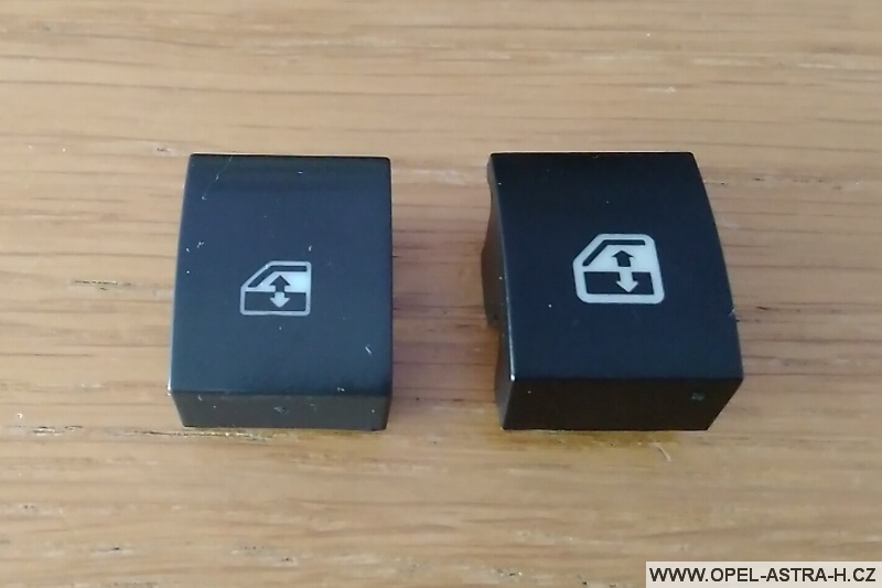

Zde je nové tlačítko a původní staré, nefunkční.
Spínač stahování oken 4
Spínač stahování oken 5
Všimněte si té spodní části, ulomily se obě „očka“, která jej drží.

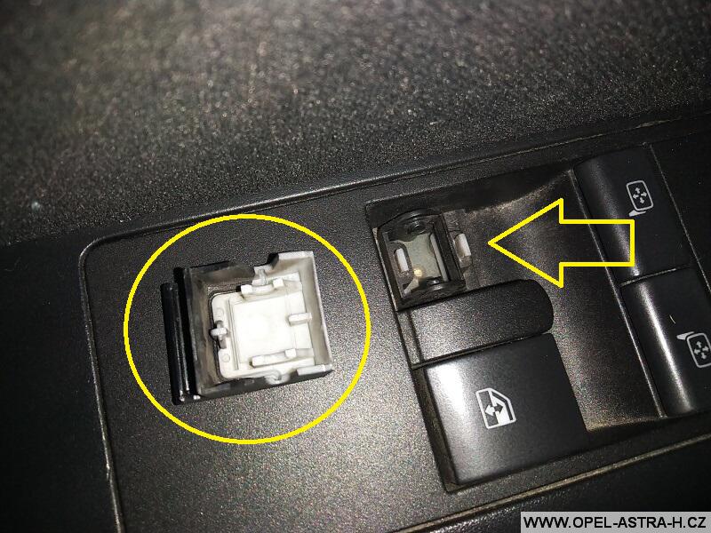

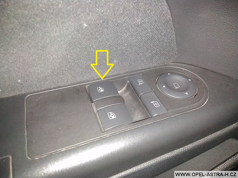

Po původním spínači zůstala tato díra.
Spínač stahování oken 2
Nový kus stačí pouze zacvaknout na původní místo, trošku to chce zabrat, ale zase ne moc.

Barva je sytě černá, ale po pár letech už budou všechny stejně šedé 🙂 Tlačítko je stejné jak pro model Opel Astra H, tak i Zafira B.
