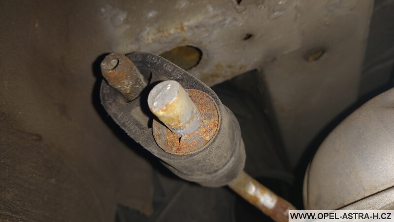

Zkusil jsem tedy zahýbat všemi koly a u zadního levého se ozval právě ten podivný zvuk. Zakleknul jsem tedy pod auto a vidím, kde je problém. Na výfuku chyběla jedna ze dvou gum, která jej drží a díky tomu, že tam byl volně, vždy ťuknul do karoserie a dělal tento zvuk.
Držák výfuku Opel Astra H

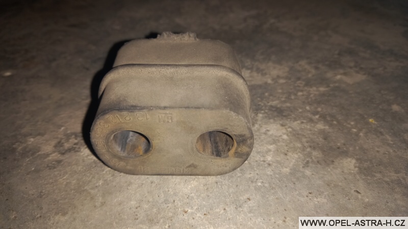

Gumu jsem v garáži ještě jednu volnou našel a nyní už je to v pořádku.
Guma výfuku Opel Astra H
