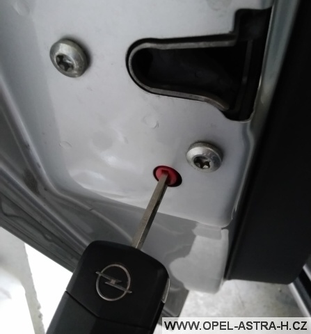

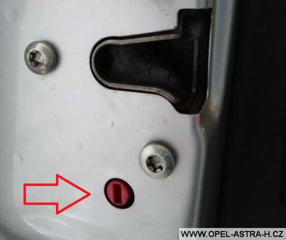

Otevřete zadní dveře na straně, kde sedí vaše dítě a uvidíte přesně toto.

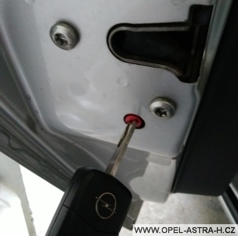

Do díry vložte klíč a otočte jím vpravo.
Tím pojistku zapnete a dveře již zevnitř nepůjde otevřít.
Pro vypnutí dětské pojistky otočte klíč zase zpět, vlevo.
