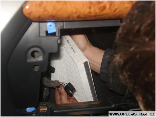

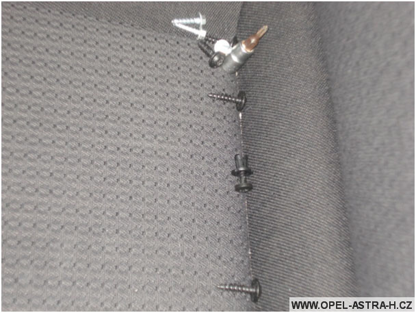

2) Po otevření odkládací schránky před spolujezdcem odšroubujte 4 vruty – viz foto od OTONa
Pylový filtr - výměna

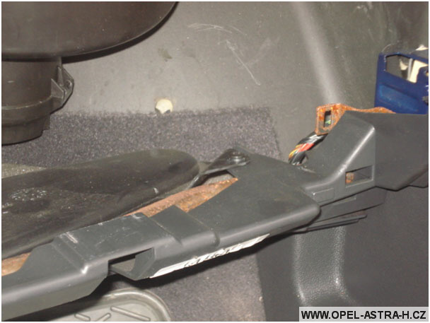

3) S trochou síly musíte vytáhnout kastlik ven. !! POZOR !! a) v polovině horního okraje he plastový zobáček ve tvaru do V jehož odpor musíte s trochou citu překonat…dá se i ulomit ale to musíte mít obě ruce levý 🙂 …….b) po překování odporu zobáčku dejte pozor aby jste neutrhli kablik od osvětlení přihrádky ( kastliku ) 🙂
4)Dle obrázku odšroubujte 3 další vruty

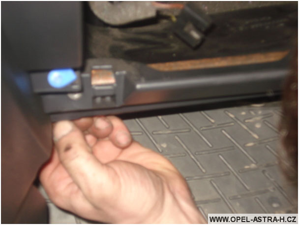

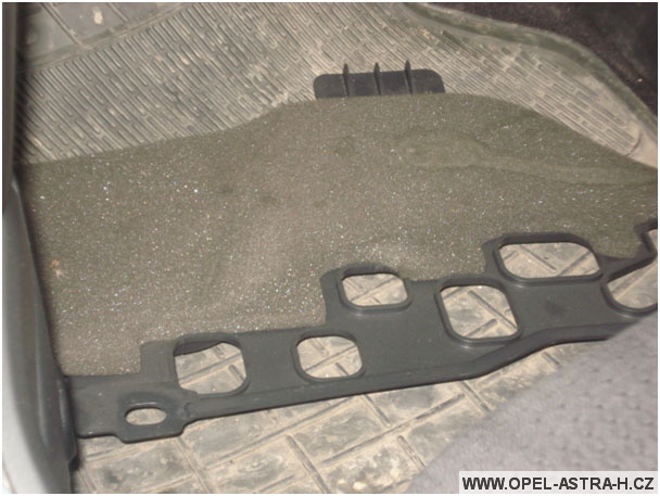

5) kryt má na horním okraji 2 zajišťovací !! PLASTOVÉ !!zobáčky a 1 dole. Ten dolní prstem odehněte a odcvakněte, kryt pak mírně odehněte směrem k sobě a mírně tlačte směrem nahoru a tím uvolníte ty 2 horní zobáčky. Krytku pak stylem ježka z klece vyndejte 🙂

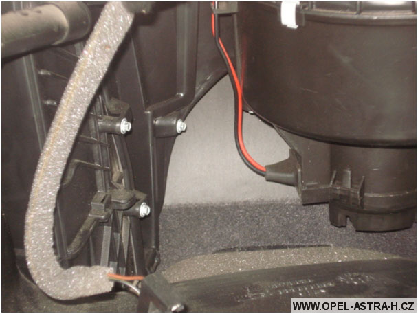

6) A jdeme do finále 🙂 ZAHUMUSENEJ filtr vysápněte ven. A teď bonbónek 🙂 Nový filtr je třeba zlomit , taktéž i svou pravou ruku 😀 a nasoukat nový filtr na své místo ………..!!POZOR!! Polohu filtru nakonec zkontrolujte rukou jestli sedí v drážce !!
