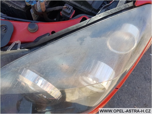

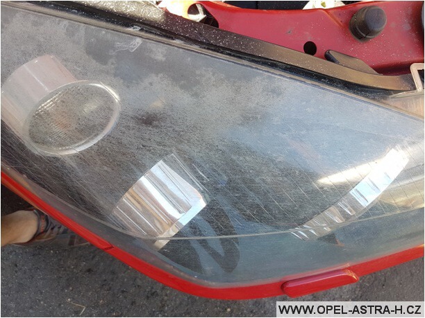

Renovace předních plastových světel u auta Opel Astra H. Toto je návod, jak navrátit vašim světlometům původní vzhled, který měly kdysi, když bylo auto nové.
Jak vyleštit plastová světla (kryty) na autě
Ne každý si může dovolit koupit pár nových světel a tuto anabázi přeskočit, hlavně, když se jedná třeba jako u mě o bixenony AFL. A právě pro vás je můj malý návod.

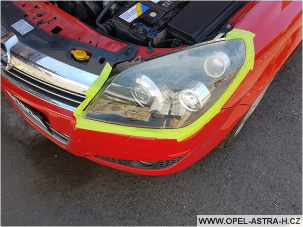

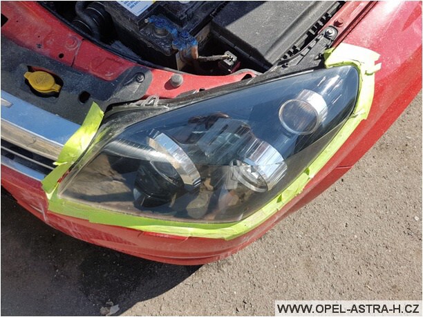

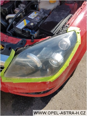

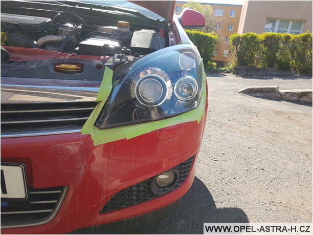

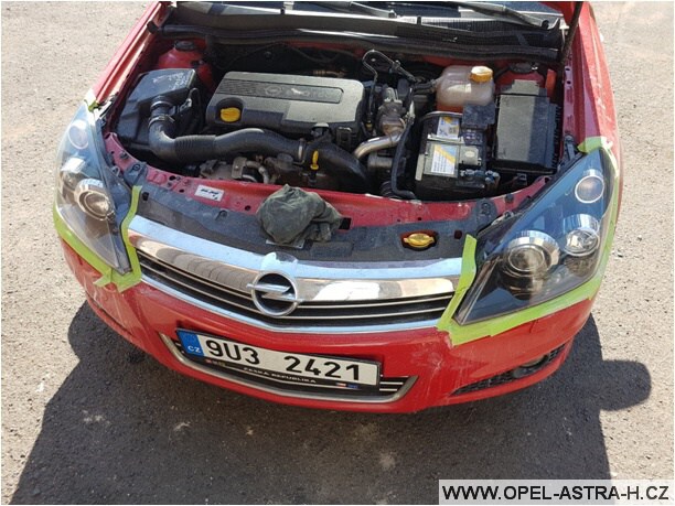

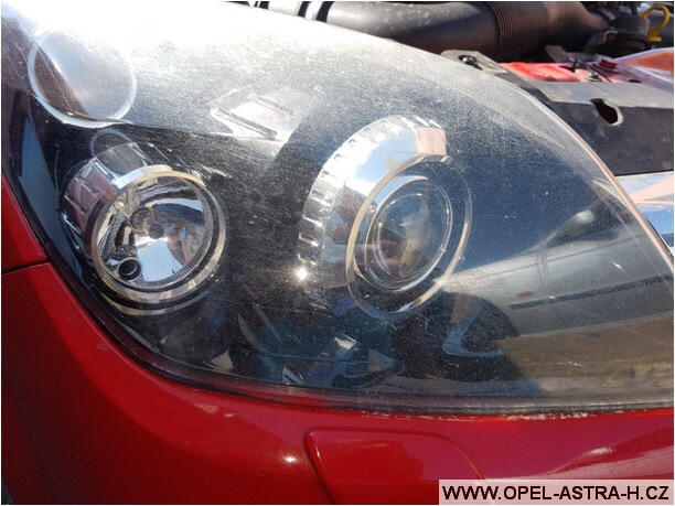

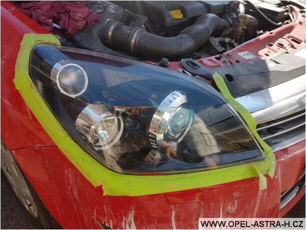

Nejprve začněte tím, že světlomety důkladně omyjete saponátem. Nebojte se použít i drsnější houbičku na nadobí, stejně budete světla brousit a více jim už ublížit nemůžete. Osušte je čistým hadrem. Poté se pustíme do aplikace krycí pásky. Sada 3M je určená pro dva světlomety. Krycí pásky je tam ale dostatek na 6 světel. Tedy nebojte se a světla oblepte klidně i třemi vrstvami pásky. Je to váš lak, který si chráníte před probroušením. Pásku se snažte nalepit s mírným přesahem pod světlomet.

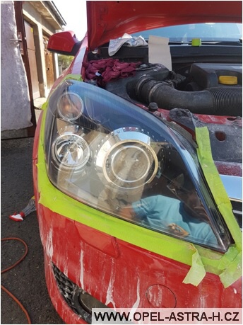

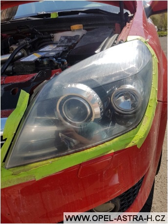

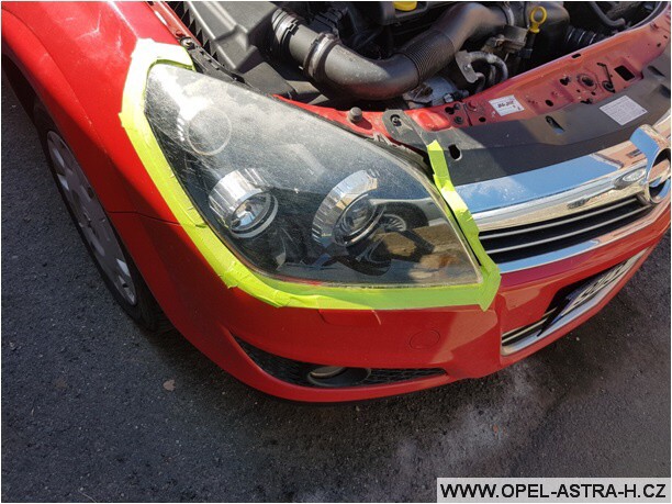

Pokud máte oblepeno, přistoupíme k broušení. Do nosiče odpovídající velikosti si vystřihneme papír zrnitosti 240, upevníme a dáme se do toho. Tlak není potřeba zbytečně veliký, ale ani šudlání k ničemu není, prostě tak akorát. Nebrousíte vrata, ale věc za x tisíc :).
Doporučuji si světlo rozdělit na části a nebrousit jedním papírem všechno.
Papíry se vám budou rychle zanášet, takže je bude třeba často měnit. Proto rozvržení broušení do sekcí. Doporučuji též často hadrem vzniklý prach otírat. Snížíte si zanášení papíru a vidíte i zda je povrch obroušen jednolitě.
Jak vyleštit plastová světla na autě 07

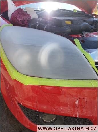

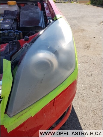

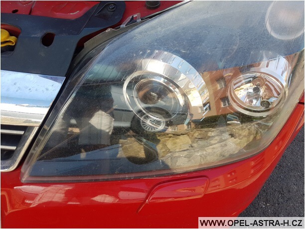

Po obroušení celého světlometu, omyjete tento vodou a setřete hadrem. Zkontrolujte, zda je obroušeno jednolitě a bez map. Pokud jsou viditelné mapy nebo „lesklá místa“, musíte brousit dál, jedná se o zvětralý starý krycí lak z fabriky. Též hlubší škrábance by měly vymizet. Pokud světlo vypadá jako na obrázku, tedy jako „namrzlé“ je to správně a pokračujete v broušení papírem 400.

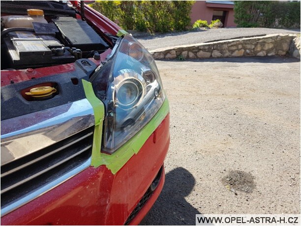

Poté přistupte k broušení vrtačkou. Do vrtačky si upněte unašeč a na suchý zip si dejte papír 500. Opět si světlomet rozdělte do sekcí. Na každou sekci vám vystačí jeden, než se uplně zanese. Je jich celkem 6. tedy na světlo použijte 3. Použijte otáčky cca 1200. Nepřesahujte 1500 ot/min a nebruste jedno místo delší dobu. Hrozí spálení plastu a tím nevratné poškození krycího plastu. Použijte akurátní přítlak a lineárními pohyby sem a tam bruste jednotlivé sekce. Poté omyjte, otřete a použijte papír 800. Na každý světlomet máte 2.

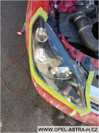

Poté, co jsme dobrousili vrtačkou a povrch je opět jednolitý a bez map, měli bychom cítit, že se postupně vytratili i hluboké škrábance a jsou vidět jen ty jemné vlasové. Těch se právě zbavíme broušením pod vodou. Použijeme opět nosič papíru a něj si upevníme P800, tedy pro vodní broušení.
Jak vyleštit plastová světla na autě 10 Jak vyleštit plastová světla na autě 11
Rozprašovačem důkladně zvlhčíme světlomet i papír a krouživými pohyby brousíme za neustáleho rosení světlometu vodou.
