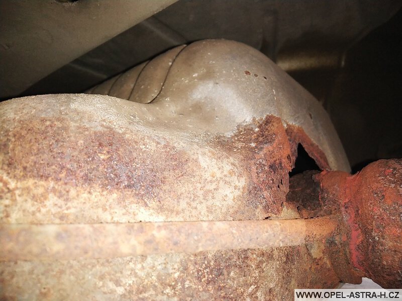

V posledních týdnech jsem začal pozorovat, že moje astra má větší spotřebu než obvykle a výfuk je takové hlasitější. Sice jen po nastartování, pak už to docela šlo, ale i tak jsem zvyklý na ticho, které benzínový motor „vyluzuje“ 🙂

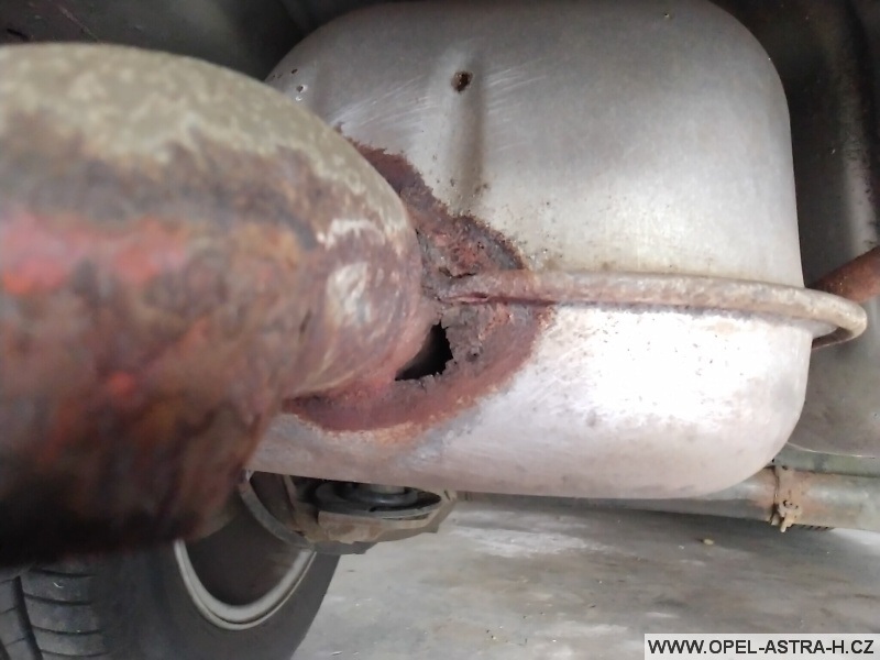

Zaklekl jsem tedy pod auto a vida, jedna dírka ve výfuku, resp. koncovém tlumiči u sváru byla. Když jsem to prohlédl podrobněji, objevil jsem ještě jednu, tam už by se ale s trochou nadsázky daly prostrčit dva prsty.
Díra ve výfuku 2
Díra ve výfuku

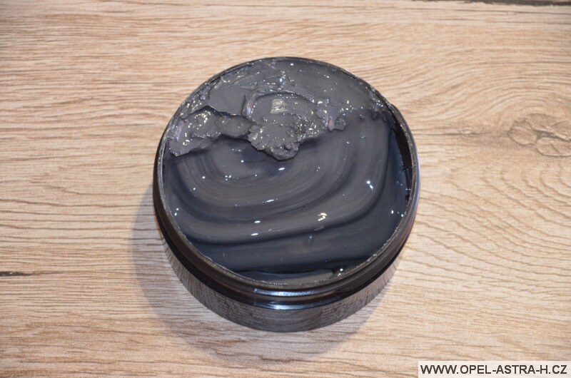

Pasta vám přijde v krabičce, co vypadá jako puk 🙂 Pokud máte děti, co si hrají se „slizem“, obsah vypadá hodně podobně.
Muffler Weld tmel na výfuky
Muffler Weld tmel na výfuky 2

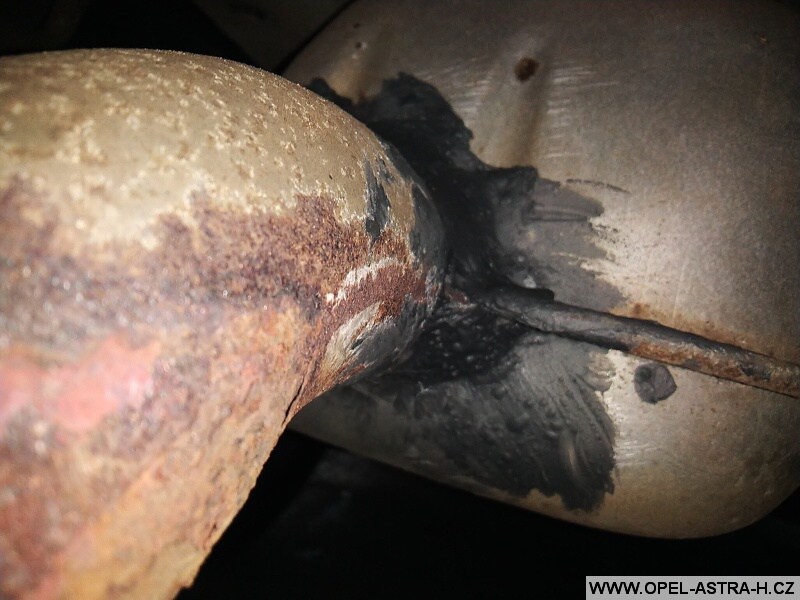

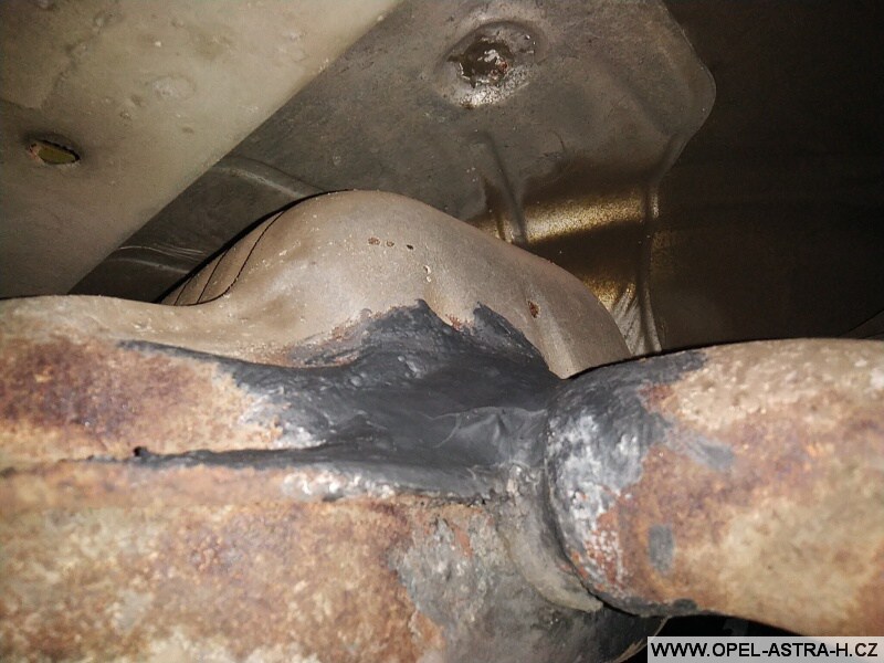

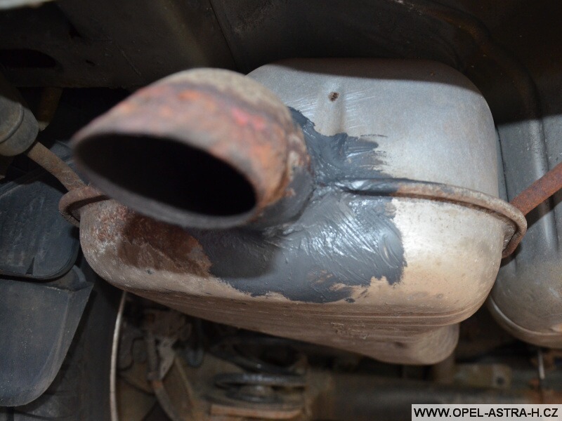

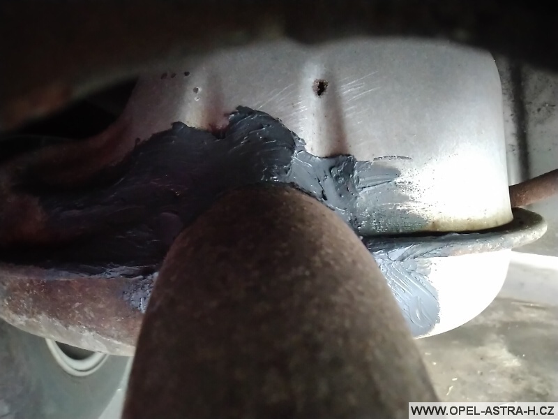

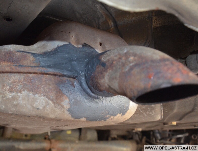

Místo, kde je díra, pomocí železného kartáče očistěte, v mém případě se stalo, že se díra ještě zvětšila. Následně jej postříkejte vodou, tím bude ten tmel lépe držet. Nasaďte gumovou rukavici a naberte tmel z krabičky a naneste jej na tu díru a určitě i okolo, aby bylo jisté, že to bude dobře držet.
Muffler Weld tmel na výfuky 5
Muffler Weld tmel na výfuky 6
Muffler Weld tmel na výfuky 7
Tím máte hotovo, v návodu na obalu píšou, že by se měl nechat tmel vytvrdnout přes noc, ale já doporučuju raději 24hodin. Dělal jsem to ve 4 odpoledne a druhý den dopoledne v 10h jsme jeli do Prahy (100km) a ještě to nebylo úplně zatvrdlé (ale neupadlo to) 🙂 Na tom videu ten týpek použil horkovzdušnou pistoli a snad za 2 hodiny to měl ok. U jiného videa jsem četl, že můžete také nechat auto nastartované 30 minut a tím se to také „vyřeší“.
Nevím, raději bych to nechal celý den v garáži a pak to bude ok.
Od té doby, co Muffler Weld na výfuku mám, jsem ujel asi 300km, vše drží bez problémů, zvuk je parádní, jako by byl výfuk „nový“, ale brzy budu ten nový stejně měnit, takže asi tak.
