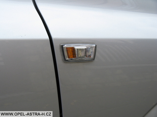

Sami vidíte, že ty originální blinkry se k té barvě moc nehodí.
Blikače originální

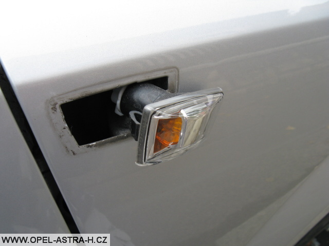

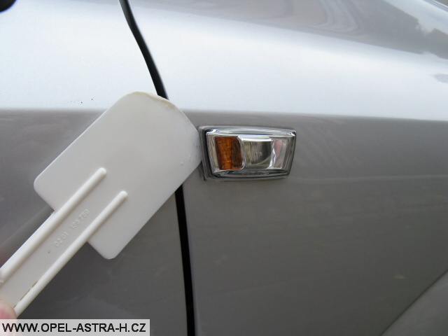

Stačí podebrat ze strany, abyste zmáčkli ten zobáček, který blinkr drží v blatníku.
Blikače originální
A je venku.
Blikače originální

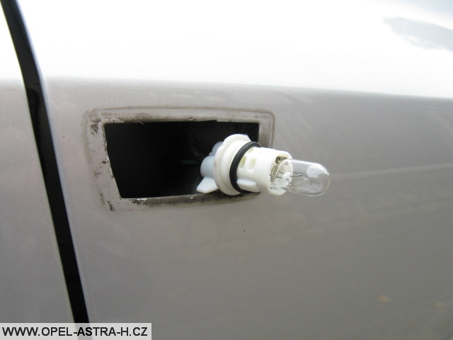

Jak jsem psal v úvodu, kdo chce vyměnit žárovku v blinkru, zde je.
Žárovka bočního blikače

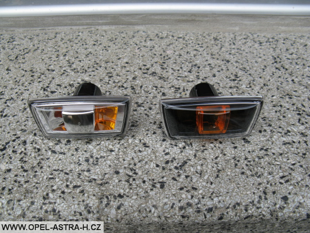

Vlevo boční blikač původní, vpravo nový blinkr Hella zatmavený.
Blikače originální a Hella tmavé

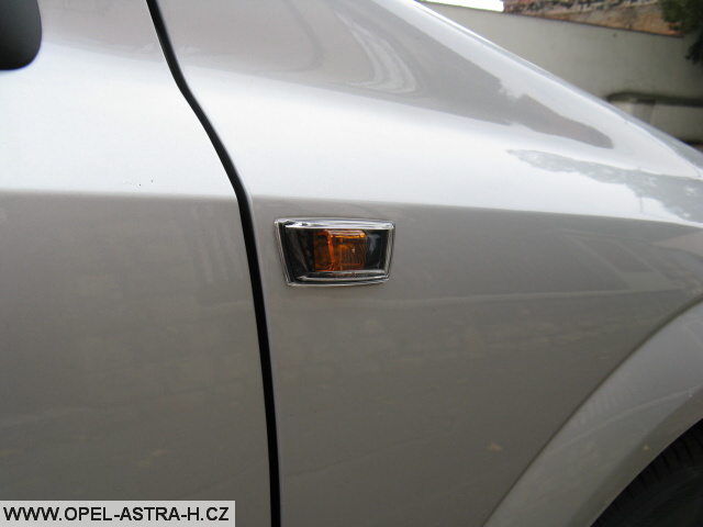

A už je na místě.
Blikače Hella tmavé
