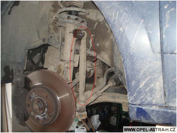

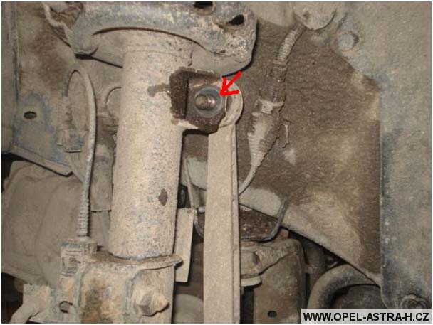

2.Sundáme přední kolo a hned na očích máme stabilizační tyč!(označena červeně)
Stabilizační tyčky - výměna

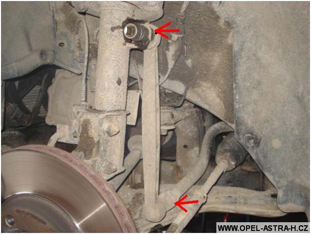

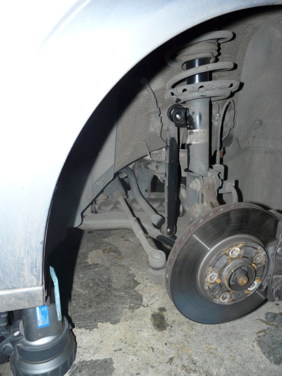

3.Zavity prostříkneme sprejem WD40 a uvolníme šrouby nahoře i dole!Je to ořech o velikosti 18mm.

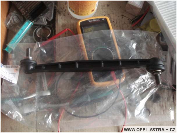

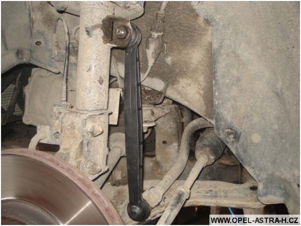

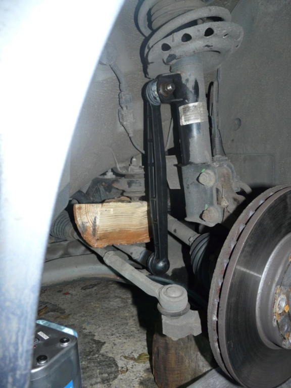

4.Potom tyč sundáme a můžeme nasadit novou! Číslo dílu 350614. Obě tyče přijdou přímo u opla na 1500 kč!
5.Nasadíme novou tyč a opět prostříkneme WD 40 a dotáhneme!

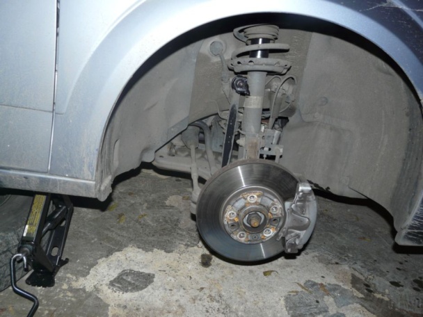

6.Nasadíme zpět kolo a toť vše! Úplně jednoduchý! Příště si to udělám sám!

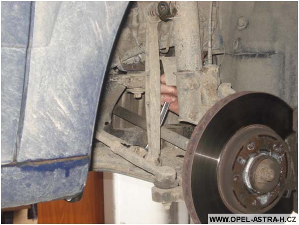

Další 4 fotky z výměny poslal Juray, díky.
