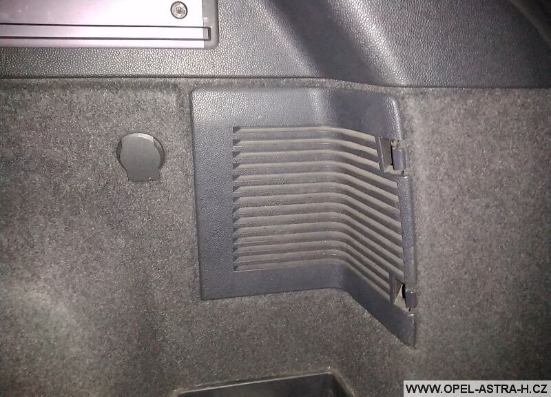

Sundejte tento plastový „dekl“.
Jak vyměnit žárovku zadních světel 1

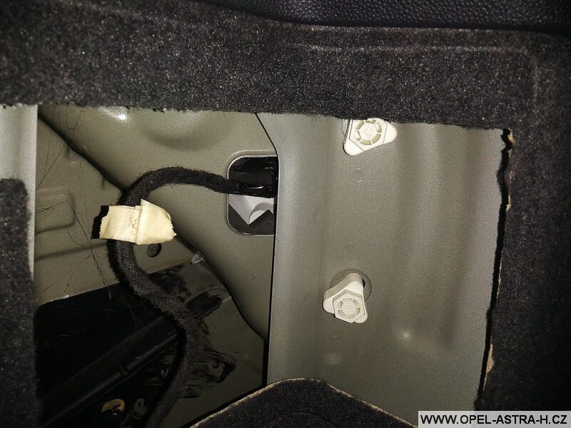

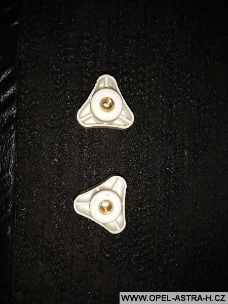

Pod ním jsou 2 plastové matky, ty rukou povolíte bez problémů – pozor aby vám nezapadly dolů.
Jak vyměnit žárovku zadních světel 2
Vypadají takto.
Jak vyměnit žárovku zadních světel 9

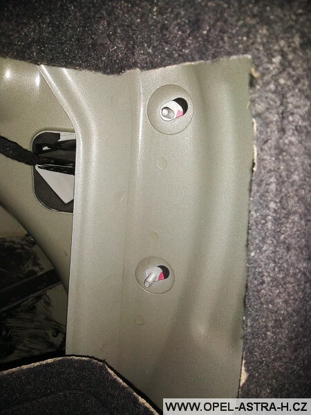

A zde byly přišroubované.
Jak vyměnit žárovku zadních světel 10

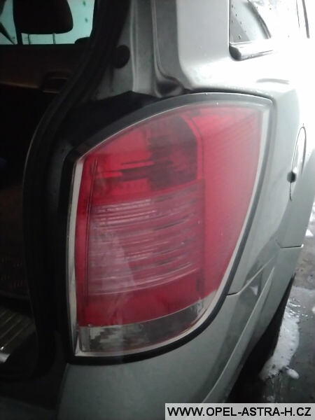

Zadní lampu nyní „vytáhnete“.
Jak vyměnit žárovku zadních světel 3

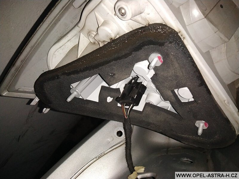

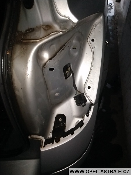

Takto vypadá astra bez zadního světla s odpojeným konektorem.
Jak vyměnit žárovku zadních světel 7
Ještě než se pustíte do výměny žárovky, je nutné odpojit tento konektor.
Jak vyměnit žárovku zadních světel 4

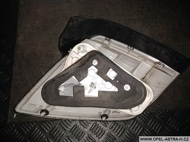

Ten molitan dejte také dolů.
Jak vyměnit žárovku zadních světel 5

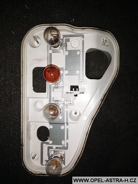

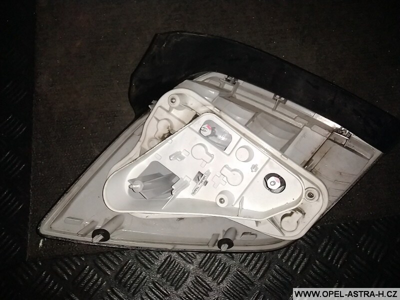

A povolte 3 šroubky.
Jak vyměnit žárovku zadních světel 6
Prasklou žárovku vyměňte.
Jak vyměnit žárovku zadních světel 8
