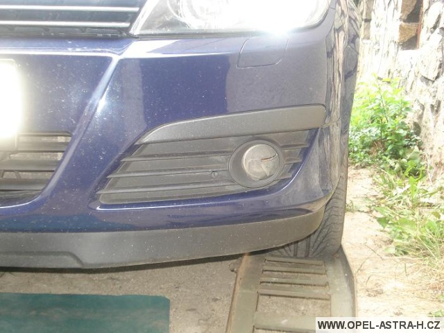

Měl jsem prasknuté sklo na levé mlhovce a říkal jsem si, že zkusím co říkal Romank: Zkusit vyměnit sklo z nefunkční mlhovky na funkční! Za zkoušku člověk nic nedá!
Bohužel nemám fotky z rozebírání té nefunkční mlhovky! Byl jsem v pakárně a táta ji mezitím rozebral! Romank mi říkal, že musím sundat nárazník, ale jde to, i když lehnete pod auto! Sice hůř, ale jde! Na šrouby je potřeba torx klíč!

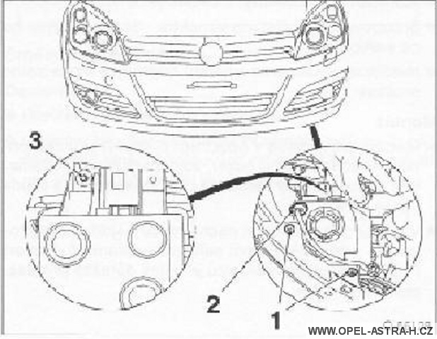

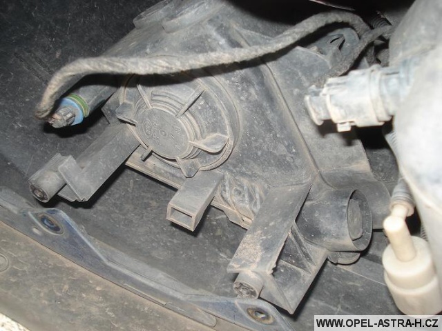

1. Najet autem na nájezd a demontovat mlhovku! V knize JAK NA TO str.86
Mlhovka Astra H výměna skla

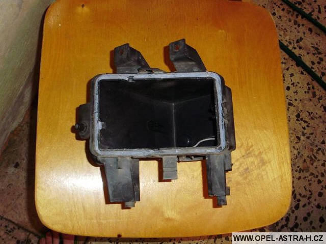

2. Potom opatrně vymlátíme sklo a vyčistíme drážku kolem obvodu plastu od silikonu!

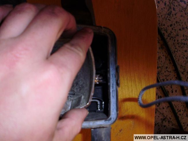

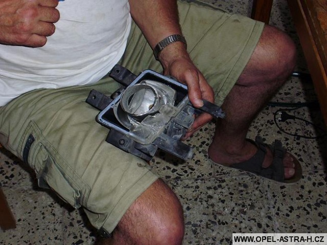

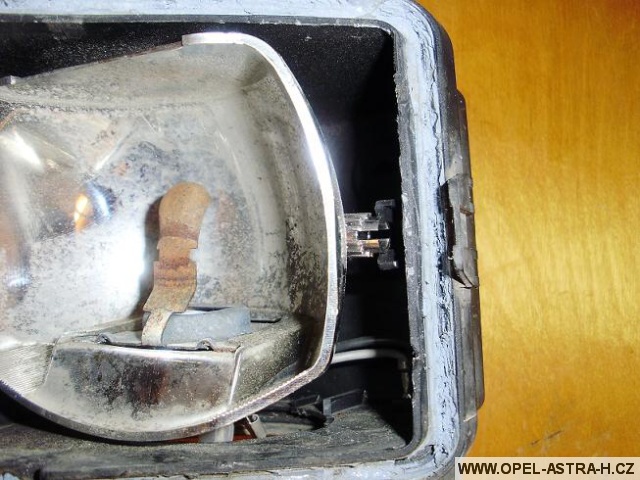

3. Všechno nepotřebné vytáhneme – zrcadlo držák žárovky atd. Opatrně se zrcadlem, je zasazené v ozubeném kolečku, tak at si něco neulomíte! (foto té rozbité se sklem)

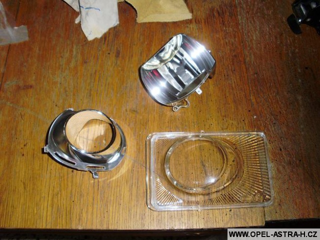

Takhle to vypadá rozebraný!

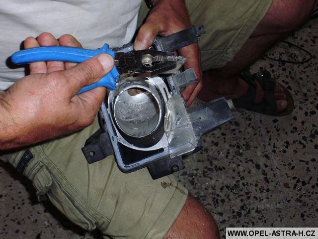

4. Pak rozebereme mlhovku s dobrým sklem a to takto: Všechen plast rozřežeme pilkou, dokud nám v ruce nezůstane jen sklo s trochou plastu po obvodu! Plast postupně a opatrně odlamujeme a posléze očistíme od silikonu!(Bohužel tady toho fotky nemám)

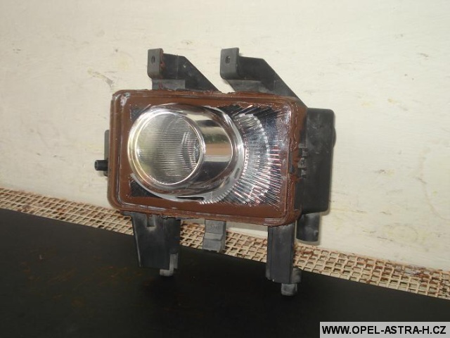

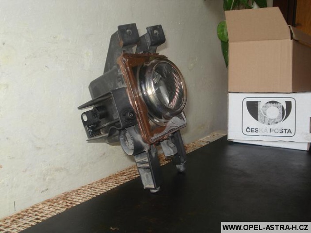

5. Naskládáme zrcadlo atd. do funkčního plastu v opačném pořadí v jakým se vše vytáhlo! Zalepí se silikonem, přetáhne gumičkou a nechá se den uschnout!

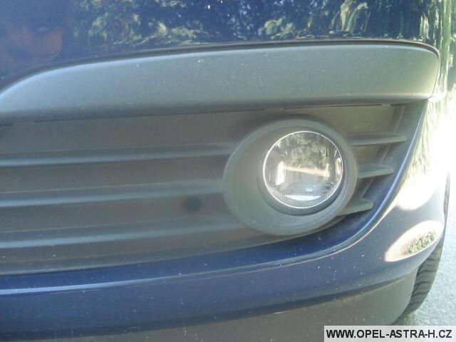

Výsledek!
Já vím! Je tam trochu víc silikonu, ale není to přece vidět.
