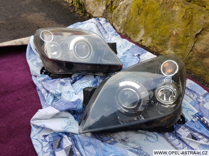

Výměna výbojek u světlometu AHL/AFL vyžaduje bohužel demontáž světlometu z vozu. Jsou sice zkazky o tom, že se to dá dělat na autě, ale dle mého si dost ulehčíme práci a přístup, když světlomet demontujeme. S tím také souvisí bonus v podobě vyčištění „mléčných“ čoček.

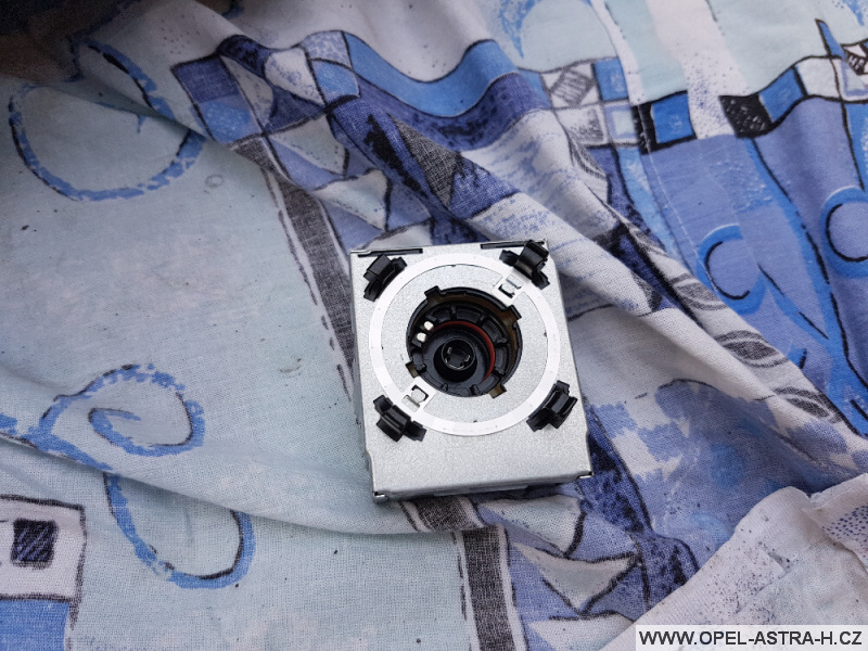

Popis prací a postupu je na každém jenotlivém obrázku znárorňující jednotlivé kroky. Montáž spočívá v opačném gardu. Je třeba být trpělivý a zbytečně nespěchat. Je to plast, takže páčit a sundavat opatrně s minimem hrubé síly. Na trubici výbojek nesáháme holou rukou ani se jich nedotýkáme ničím jiným. Pokud se tak stane, vyčistit baňky lihem. Pod světla si dámě nějaký hadr a měkkou podložku. Dbáme na to, abychom si neposkrábali polykarbonát na světlometech a aby se nám do tělesa světlometu dostali cizí předměty.

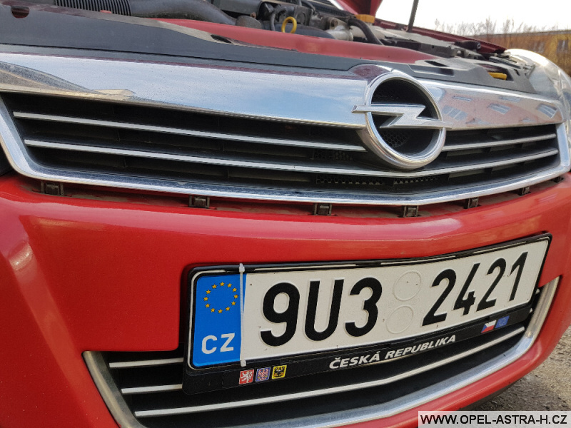

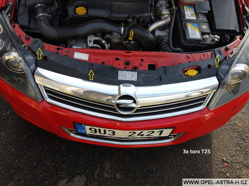

3x Torx T25

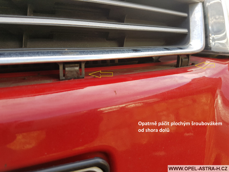

Opatrně páčit plochým šroubovákem od shora dolů

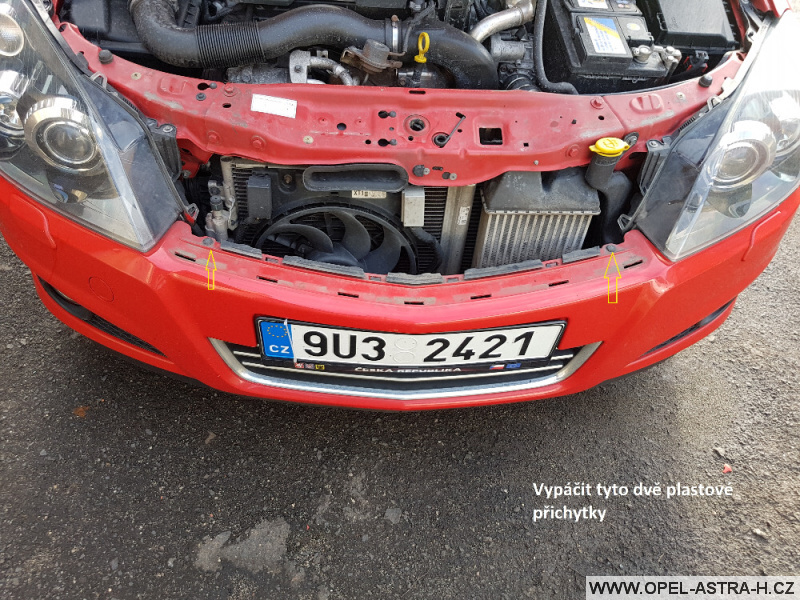

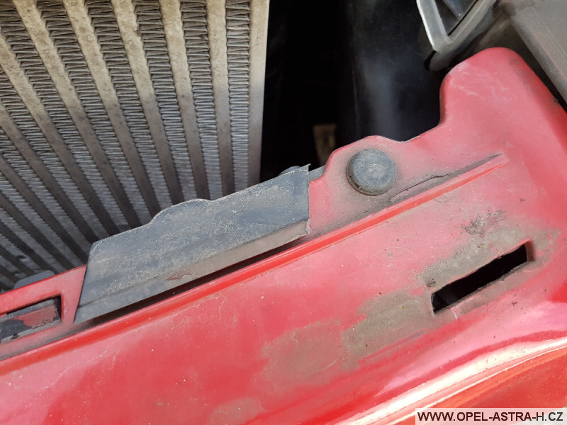

Vypáčit tyto dvě plastové příchytky

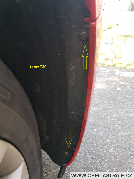

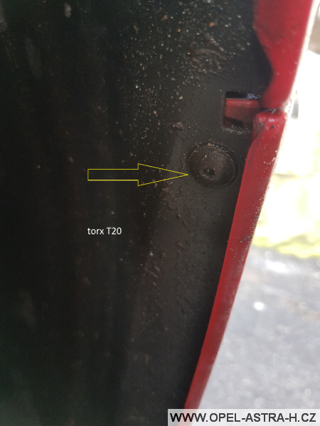

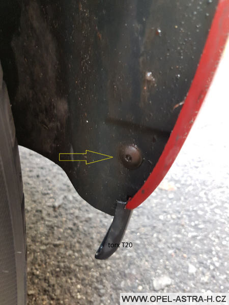

Torx T20

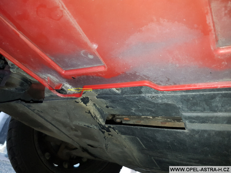

Torxy T20

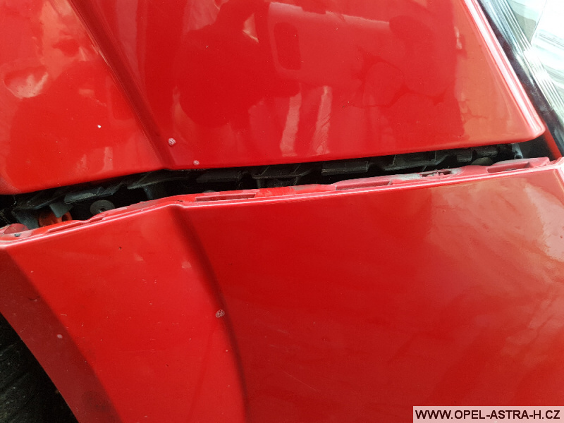

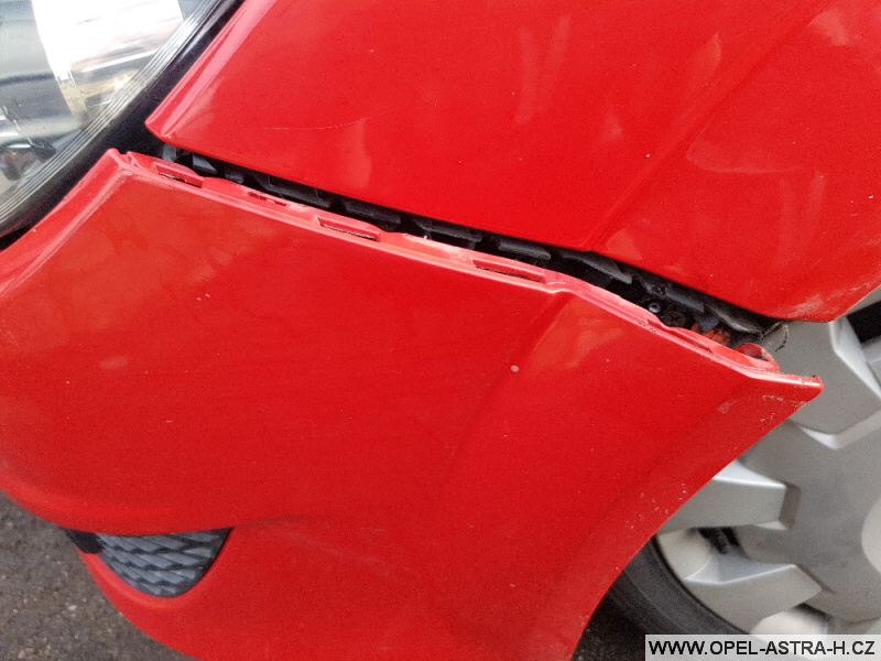

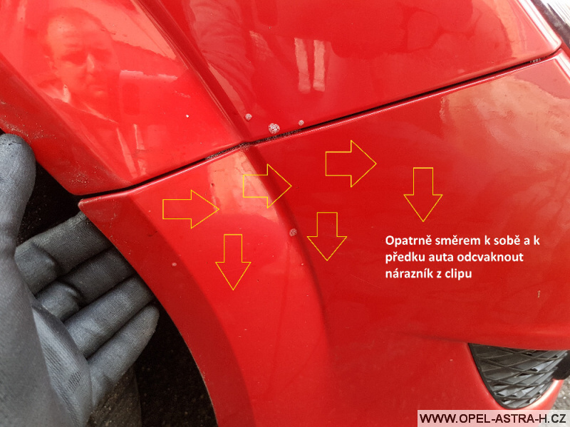

Opatrně směrem k sobě a k předku auta odcvaknout nárazník z clipu

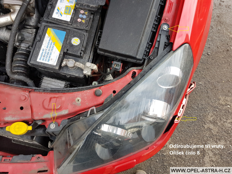

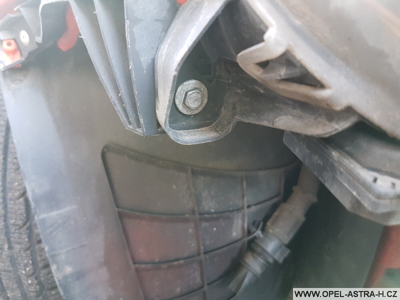

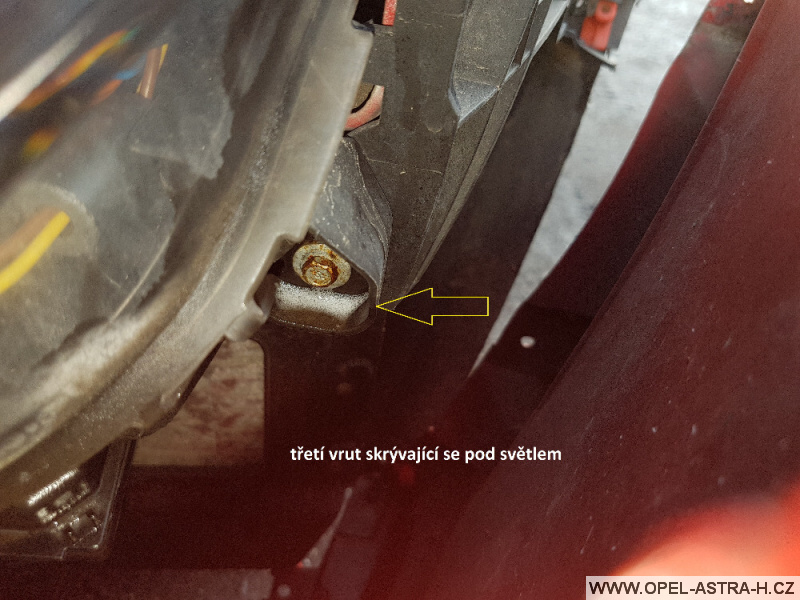

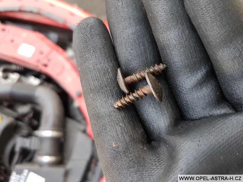

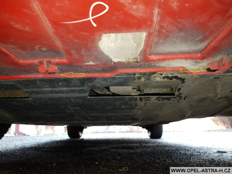

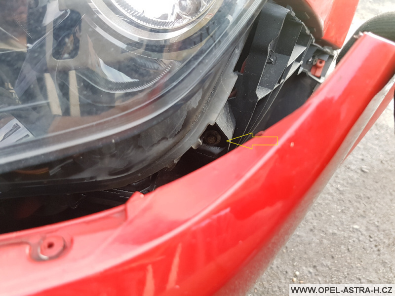

Odšroubujeme tři vruty. Oříšek číslo 8

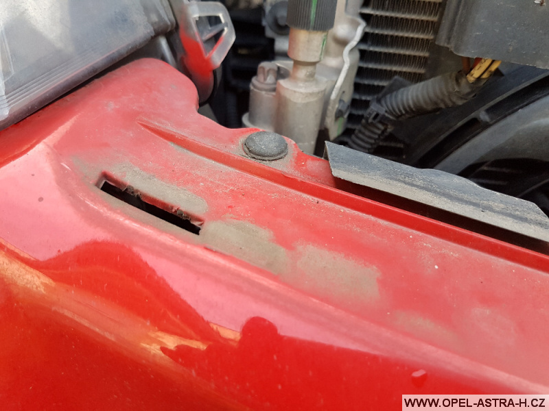

Třetí vrut skrývající se pod světlem

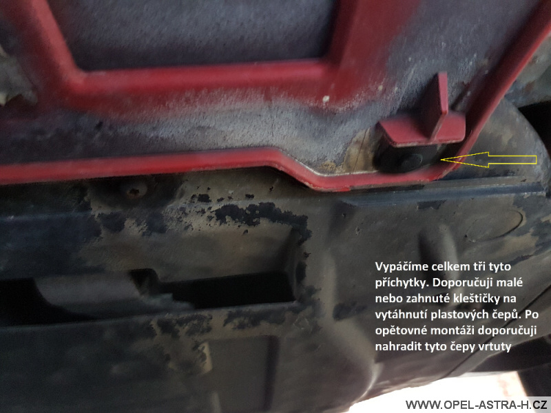

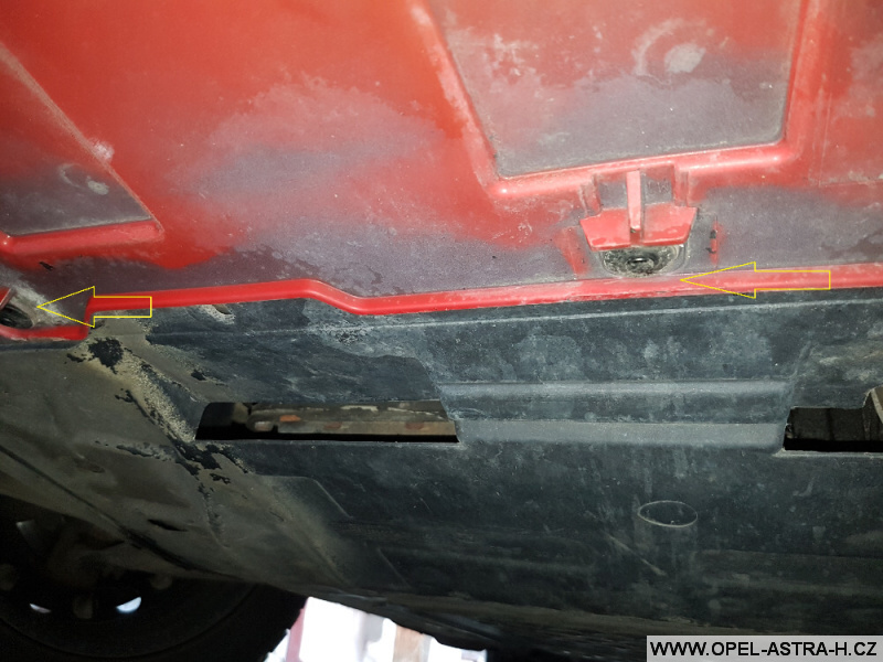

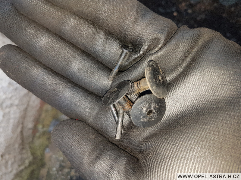

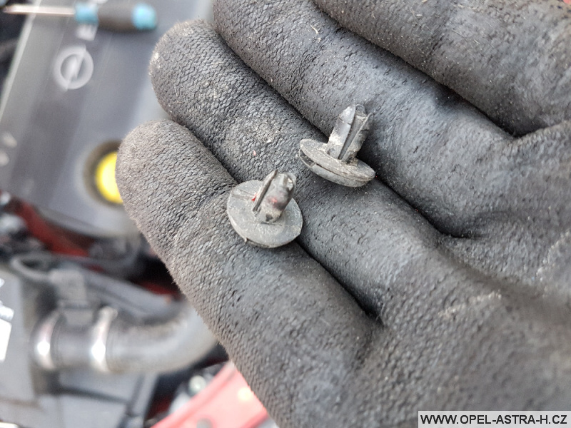

Vypáčíme celkem tři tyto příchytky. Doporučuji malé nebo zahnuté kleštičky na vytáhnutí plastových čepů. Po opětovné montáži doporučuji nahradit tyto čepy vruty.

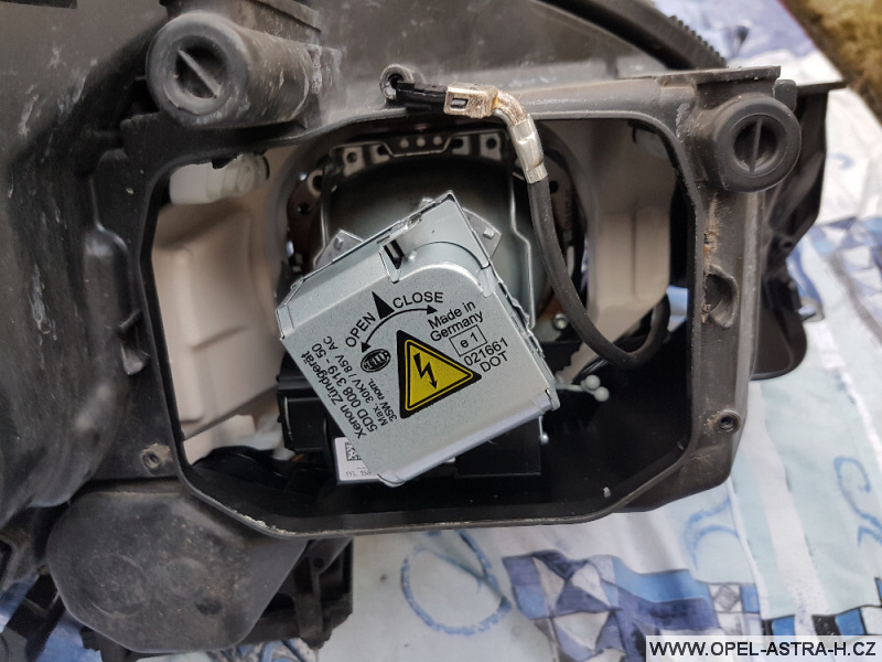

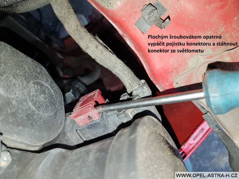

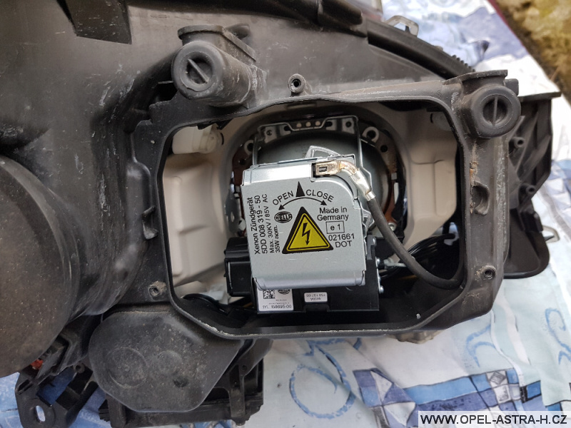

Plochým šroubovákem opatrně vypáčit pojistku konektoru a stáhnout konektor ze světlometu.

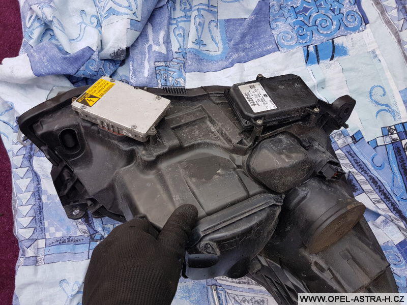

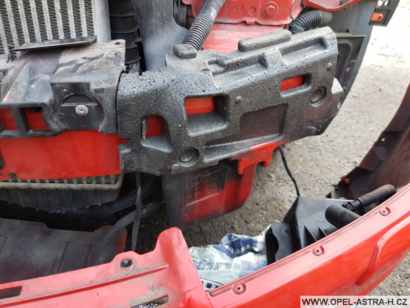

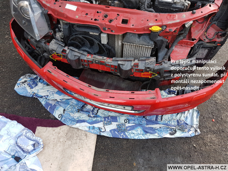

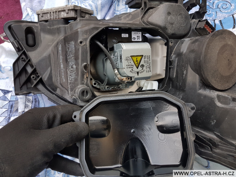

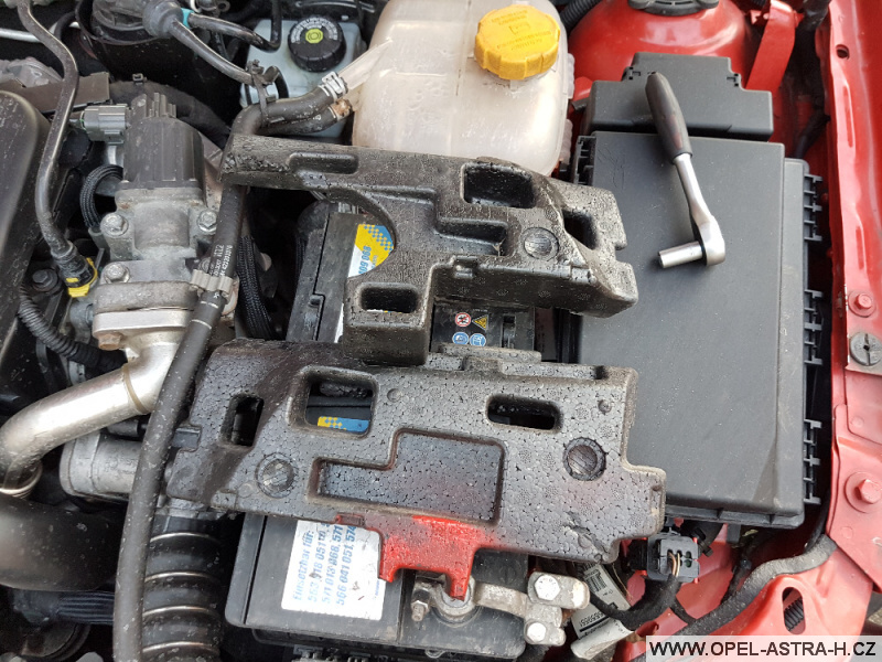

Pro lepší manipulaci doporučuji tento výlisek z polystyrenu sundat. Při montáži nezapomenout opět nasadit.

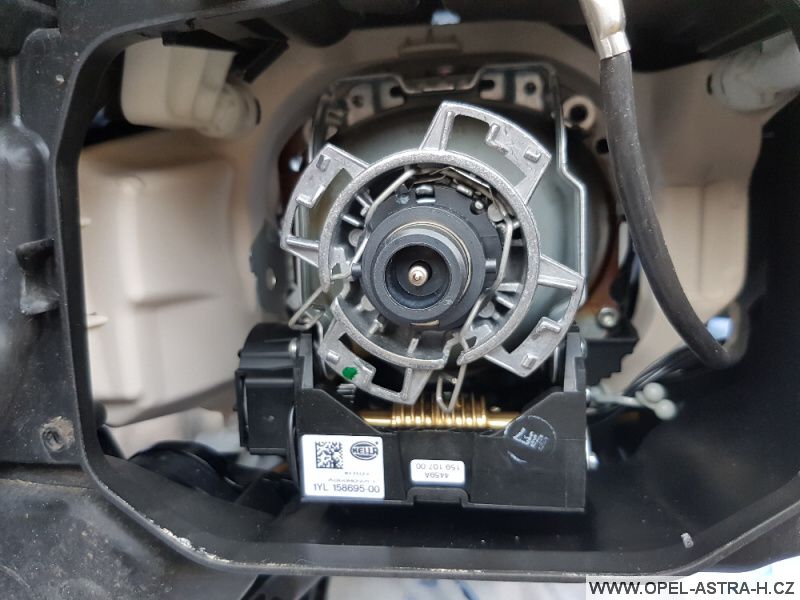

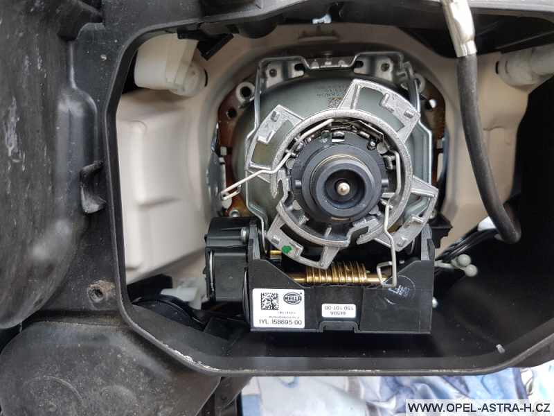

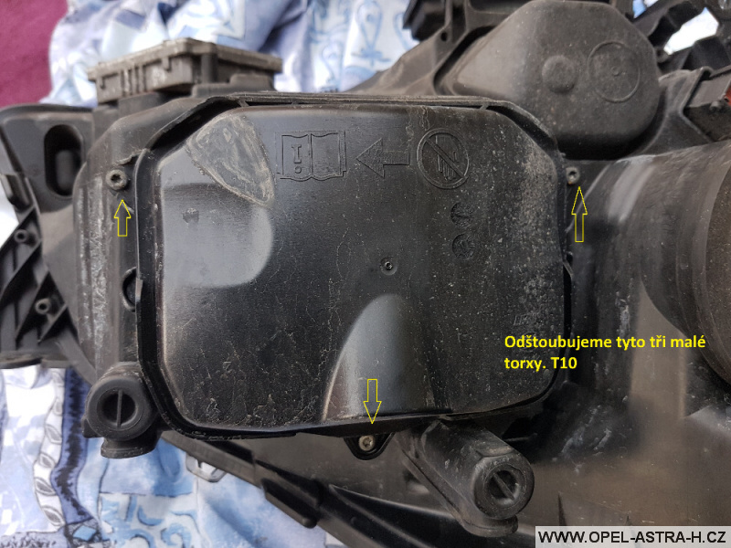

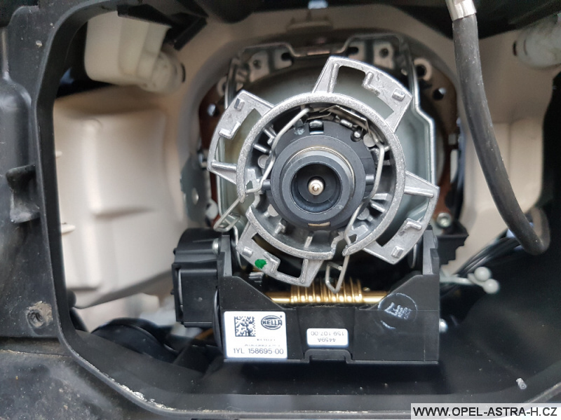

Odšroubujeme tyto tři malé torxy T10.
