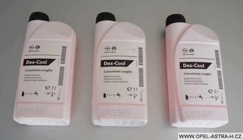

  • Chladící kapalina (nemrznoucí směs) Dex-Cool (1 litr)

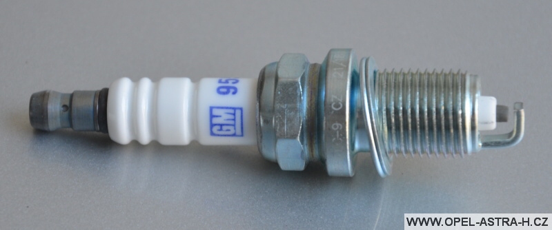

  • Svíčky zapalovací DR17LC-9 – 4ks

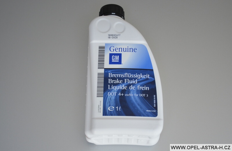

Brzdová kapalina (měnil jsem v roce 2018, a výměna se dělá každé 2 roky, takže až ve 2020.
Brzdová kapalina DOT 4

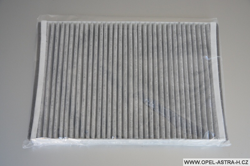

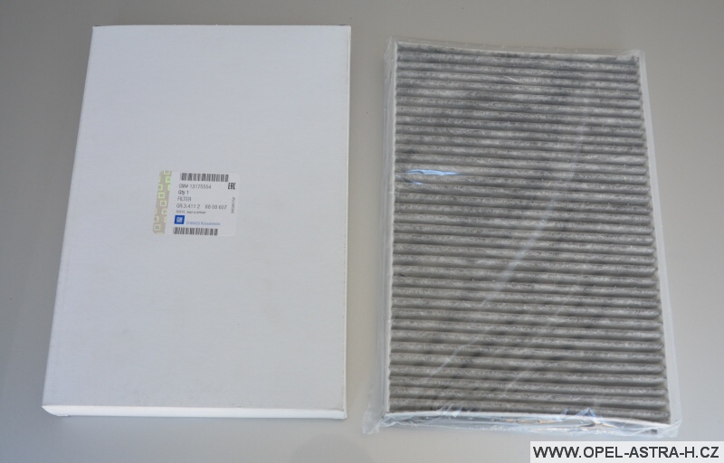

Kabinový (pylový) filtr s aktivním uhlím. Sice je dražší než klasický, ale díky tomu by mělo do kabiny proniknout minimum pachů.
Filtr kabinový - aktivní uhlí - Opel Astra H
Čtěte: Výměna pylového filtru.
Filtr kabinový - aktivní uhlí - Opel Astra H 2

Chladící kapalina – 3 litry.
Chladící kapalina (nemrznoucí směs) Dex Cool

Zapalovací svíčka DR17LC-9
Svíčka zapalovací DR17lC-9

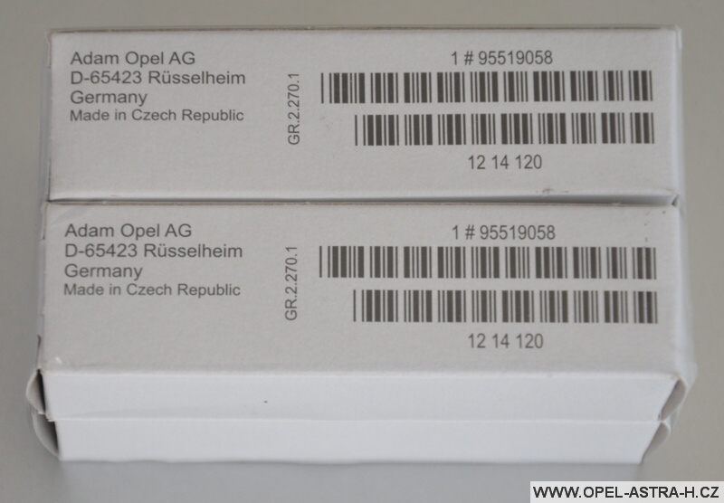

Svíčky Opel – vyrobeno v České republice 🙂
Svíčky zapalovací DR17lC-9
