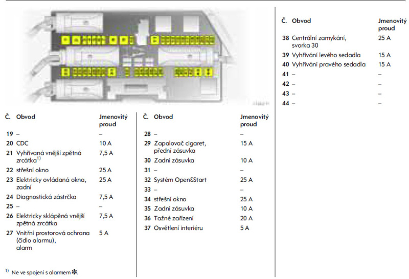

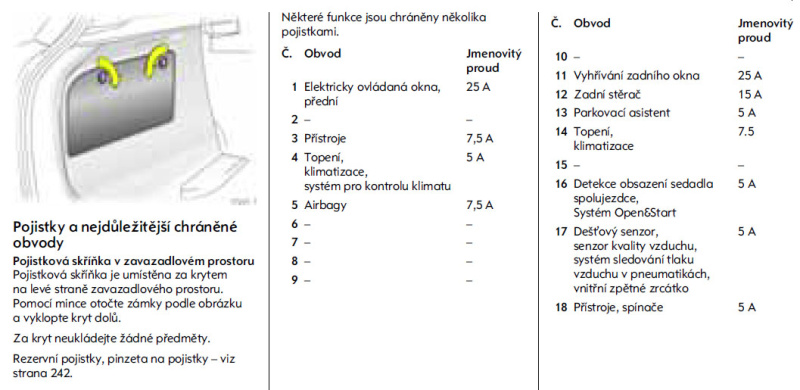

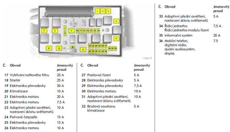

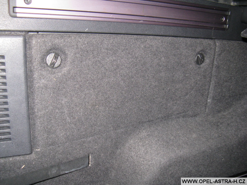

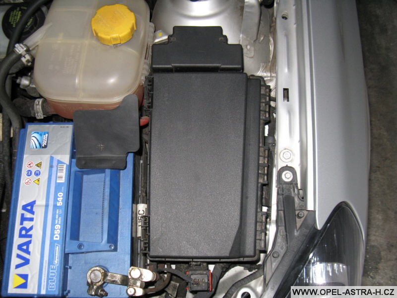

Ve voze se nacházejí dvě pojistkové skříňky, jedna v motorovém prostoru vpravo (po otevření kapoty, v manuálu je psáno vlevo aby to někoho nezmátlo) 🙂 a druhá v zavazadlovém prostoru za krytem na levé straně.
Pojistky Opel Astra H
Podívejte se, kde pojistky v modelu Opel Astra H najdete a jaké typy v autě jsou.
Více informací najdete v sekci Download v uživatelské příručce pro Astru H od strany 242 🙂

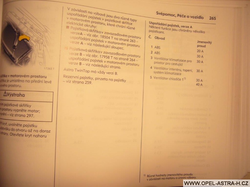

Stan poslal info ohledně pojistek pro vozy, které nemají REC v zadní pojistkové skříni.
Podařilo se mě získat obrázek zadní pojiskové skříňky bez REC. Při zobrazení se tak předejde někdy ke zbytečným dohadům o uspořádání pojistek vzadu a také rozdílnému rozmístnění pojistek v UEC (verze A). Dodávaná u některých aut od m.r. 2006. Verze B je z REC.
