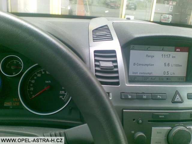

Na začátku jsem natankoval plnou nádrž a vyresetoval denní počitadlo km
Po ujetí 65 km jsem měl dojezd 1117 km a prům. spotřebu 5,6 l/100km
Celkem bych najel 1182 km. Je to docela hodně, ale při tomto stavu paliva je výpočet dojezdu s největší odchylkou.

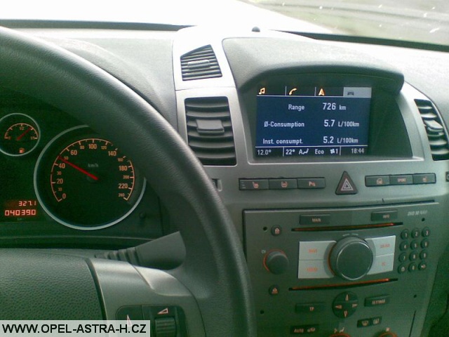

Po ujetí 327 km jsem měl dojezd 726 km a prům. spotřebu 5,7 l/100km
Celkem bych najel 1053 km

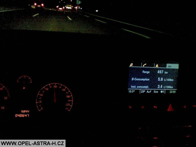

Po ujetí 584 km jsem měl dojezd 497 km a prům. spotřebu 5,6 l/100km
Celkem bych najel 1081 km

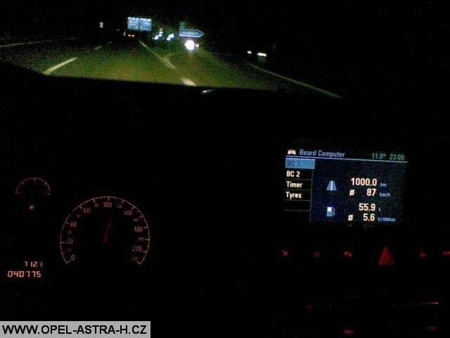

Po ujetí 712 km jsem měl najeto 1000 km od resetování BC a průměrná spotřeba odpovídala 55.9 l na 1000 km, což je 5.59 l/100km

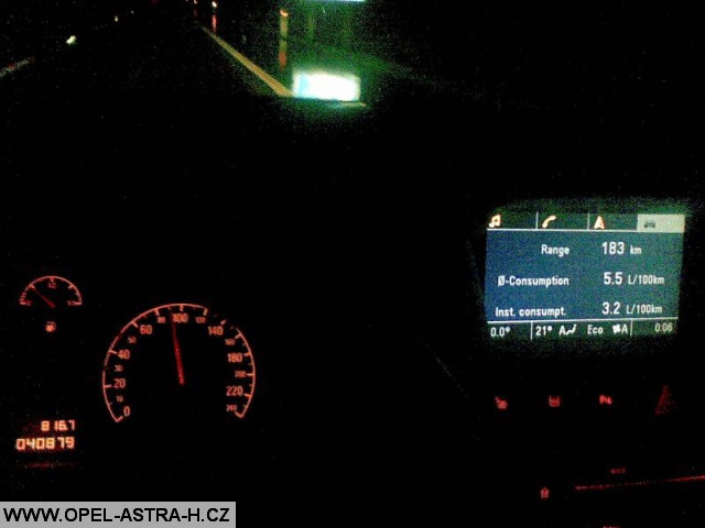

Po ujetí 816 km jsem měl dojezd 183 km a prům. spotřeba klesla o 0,1 l na 5,5 l/100km
Celkem bych najel 999 km.
Počítač tedy i přes klesající spotřebu nezvýšil celkový dojezd, ale začal jej zkracovat

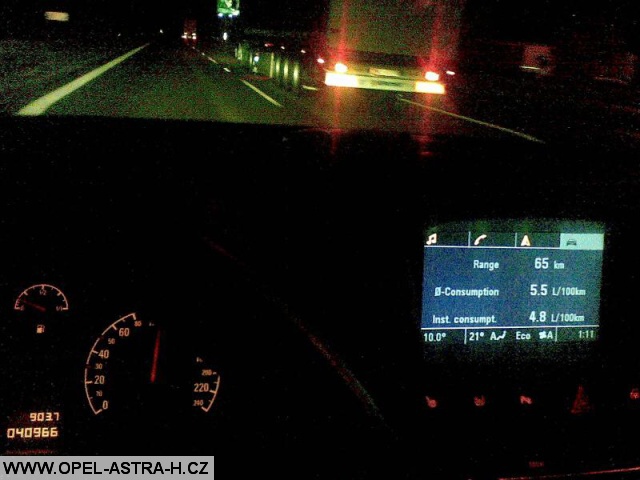

Test přesnosti palubního počítače a dojezdu
Po ujetí 903 km jsem měl dojezd 65 km a prům. spotřebu 5,5 l/100km
Celkem bych najel 968 km

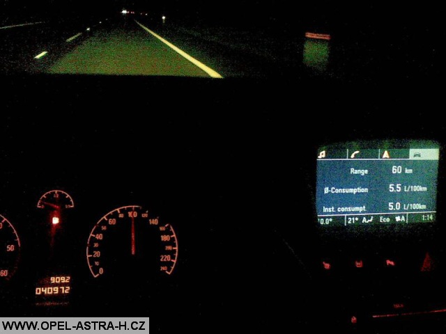

Po ujetí 909 km jsem měl dojezd 60 km a prům. spotřebu 5,5 l/100km
Celkem bych najel 969 km
V tento moment se rozsvítila kontrolka stavu paliva. Ručička ukazovala asi 1/8 obsahu nádrže (což může být něco okolo 6 l)

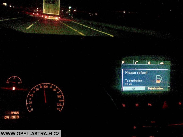

Po ujetí 946 km se mi rozsvítila hláška o tom že mám dotankovat, nebo nedojedu do místa určení. V tento moment začaly svítit na dojezdu tři čárky —.

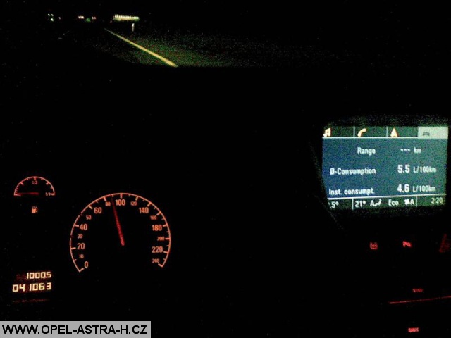

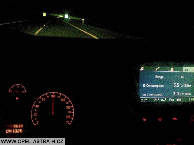

Po ujetí 963 km jsem měl dojezd — km a prům. spotřebu 5,5 l/100kml
V tento moment začala kontrolka stavu paliva blikat. Ručička ukazovala asi 1/16 obsahu nádrže(něco okolo 3 l), Zhruba necelé dvě čárky nad nulovou polohou.

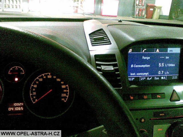

Po ujetí 1000 km jsem měl dojezd — km a prům. spotřebu 5,5 l/100kml
Ručička ještě stále nebyla v nulové poloze a odhadoval bych, že tam bylo palivo asi ještě na 20-25 km.
