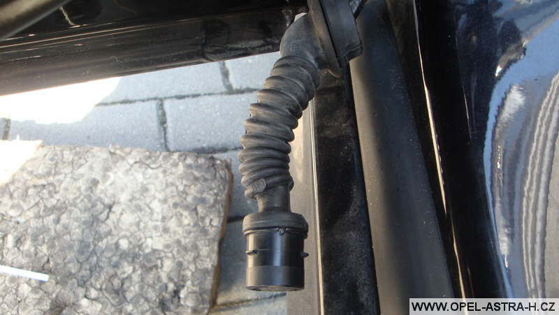

Jednou jsem takhle zjistil, že nemůžu před domem zamknout auto ani mechanicky klíčkem a ani dálkovým centrálním zamykáním. Prohlédl jsem pojistky v zavazadlovém prostoru, pojistka č.38 (25A) centrální zamykání, svorka 30 byla spálená. Po výměně pojistky a pětiminutovém odpojení baterie (nutno pro restart centrálního zamykání) šlo už auto zamknout, ale dveře za řidičem zůstaly pořád zamknuté. Nezbývalo než je otevřít ručně zevnitř a podívat se na kabelový svazek který vychází ze sloupku a přes konektor je zapojen do dveří.
Kabeláž dveří

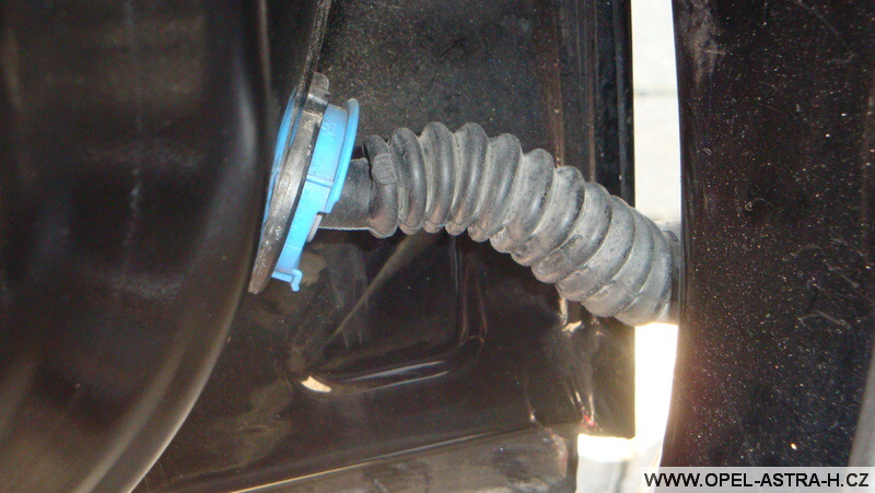

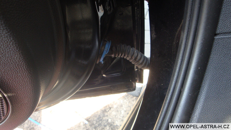

Po zatlačení modrého pojistného kroužku jde konektor snadno od dveří odpojit…

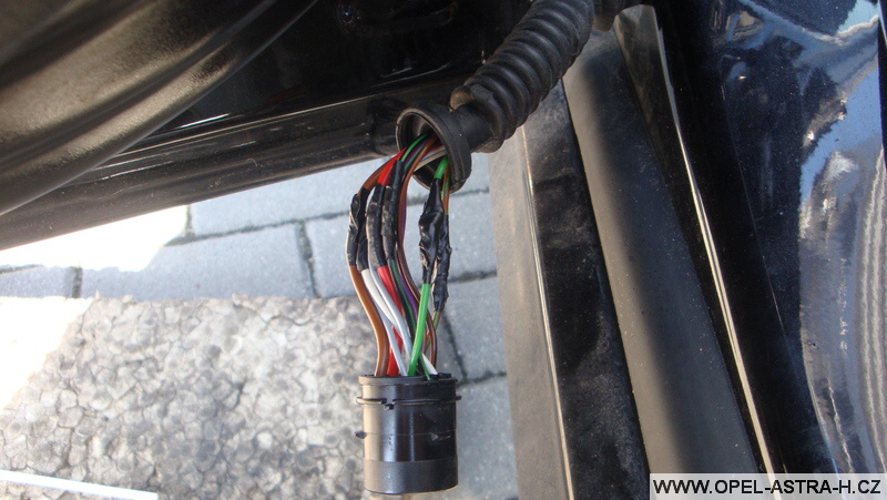

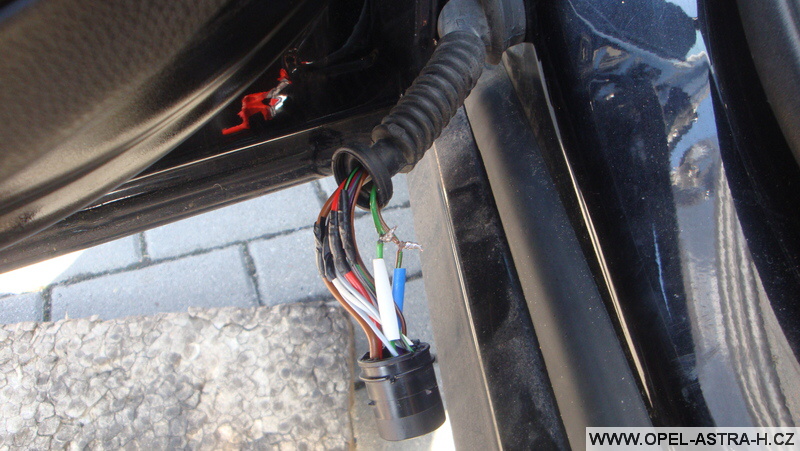

Po odjištění šedého kroužku (poslouží nám k tomu malý plochý šroubováček) dostaneme lehce dolů gumovou „harmoniku“ kryjící samotné kabely…

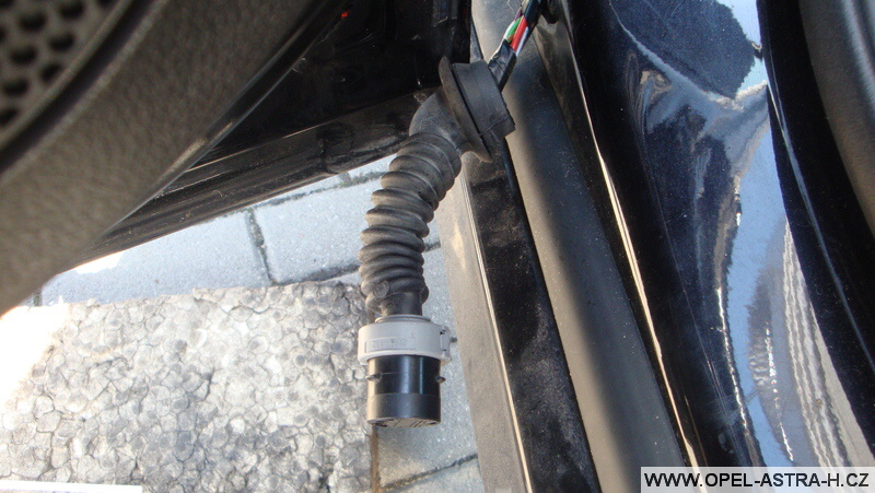

V mém případě jsem měl dva dráty úplně přelomené a asi čtyři dráty měly poškozenou izolaci. Přetržené kabely jsem spojil pájkou a potom všechny pěkně zaizoloval… Kabeláž dveří 6
Opačným postupem jsem vše zpětně poskládal a zapojil a centrální zamykání opět funguje u všech dveří. Celou tuto opravu jsem prováděl s odpojeným akumulátorem a trvalo mi to cca 30 min…
