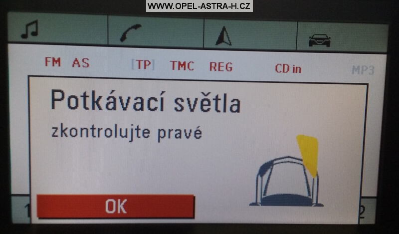

Protože moje astra má opravdu dost kontrolních čidel, která měří mnoho údajů, když mi přestala svítit xenonová výbojka v pravém světle, také se mi tato informace zobrazila na displeji autorádia. Jak tato hláška vypadá graficky znázorněna se můžete podívat na obrázku.

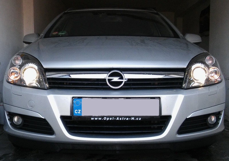

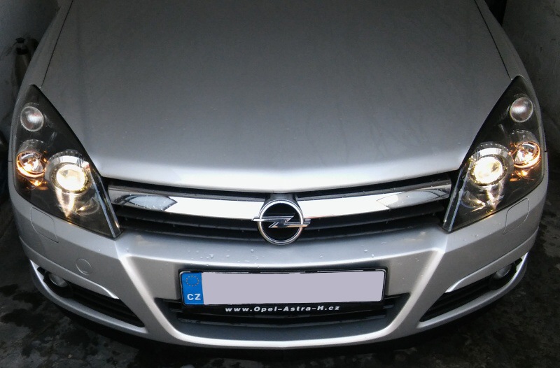

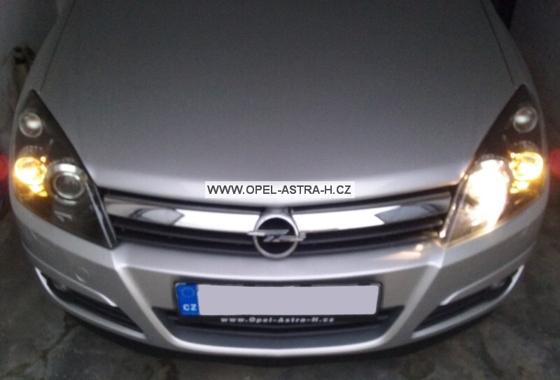

A jak vypadá xenon, který nesvítí, jste asi už i na silnicích viděli.

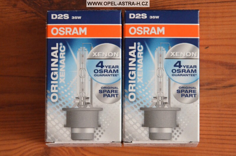

Kolik vydrží originál xenon výbojka
Originální výbojky Osram D2S 35W mají vydržet 4 roky, ty moje jsem měl 5 let, takže dalo by se říct, že přesluhovaly 🙂
