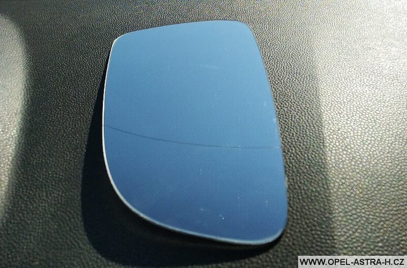

V posledních dnech jsem řešil, to že se mi sklo v levém zpětném zrcátku při vyšších rychlostech klepalo a než čekat, kdy upadne, raději jsem jej odlepil a rozhodl jej přilepit znovu, lépe, kvalitněji.
Lepení bočního zrcátka
Je několik možností, čím nalepit jej přilepit. Samozřejmě pokud na to budete mít čas a auto budete moci nechat třeba půl dne stát v garáži, pak je určitě nejlepší volba lepidlo. Prodávají speciální přesně na skla zrcátek do auta, ale když vás potká tento problém při cestě na výlet, kdy už málem upadlo, pak je třeba to řešit rychle, ale také kvalitně.

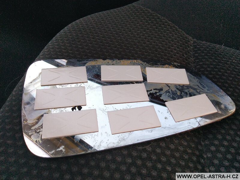

3M je záruka kvality a náhodou jsem oboustrané samolepící štítky měl v autě, takže se náramně hodily.

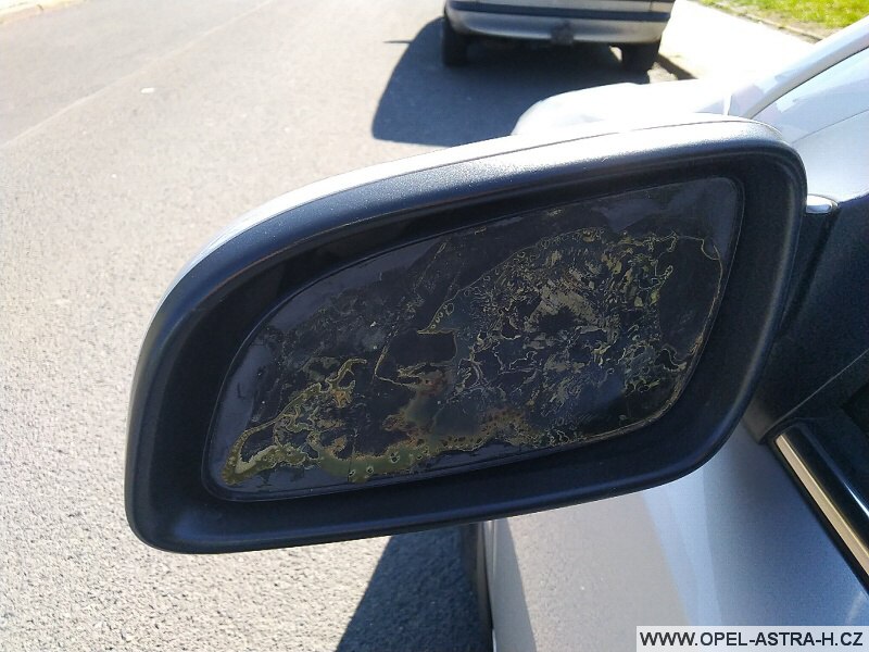

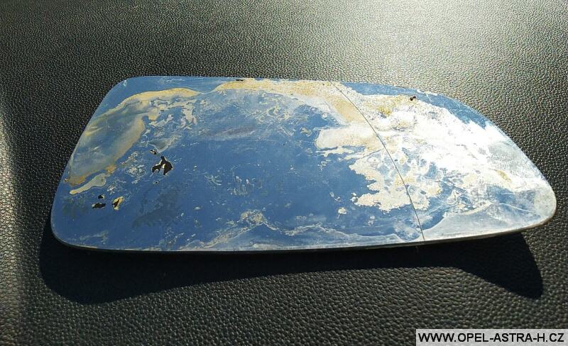

Sklo jsem opatrně sundal.
Jak vidíte, původního lepidla tam je ještě dost, čas na očištění a odmaštění nebyl, navíc ani nebylo čím.

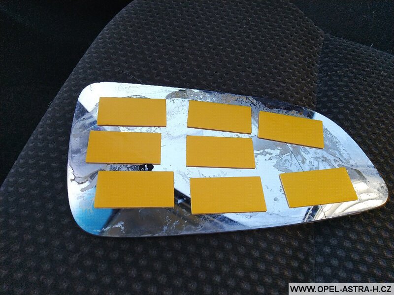

Nalepil jsem ty oboustranné štítky po celé ploše zrcátka.

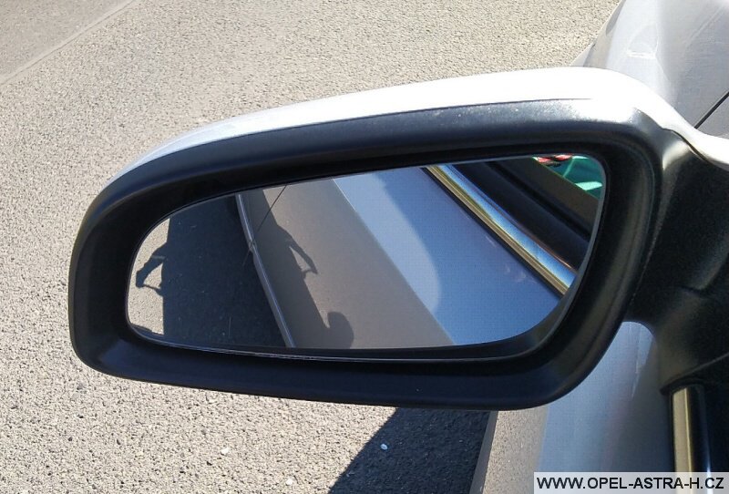

A nalepil zpět.
Práce na 5 minut a už se ani ve 130km/h nic neklepe, takže u mě dobrý.

Silikon je sviňa. Vyleptá tu odrazovou vrstvu. Nevím jestli každý, ale acetátový určitě.
