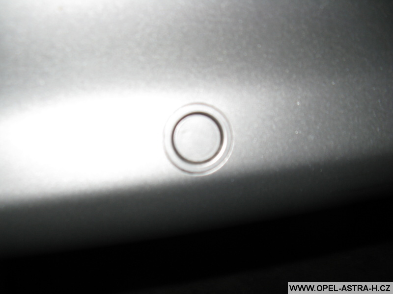

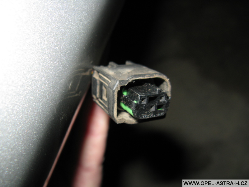

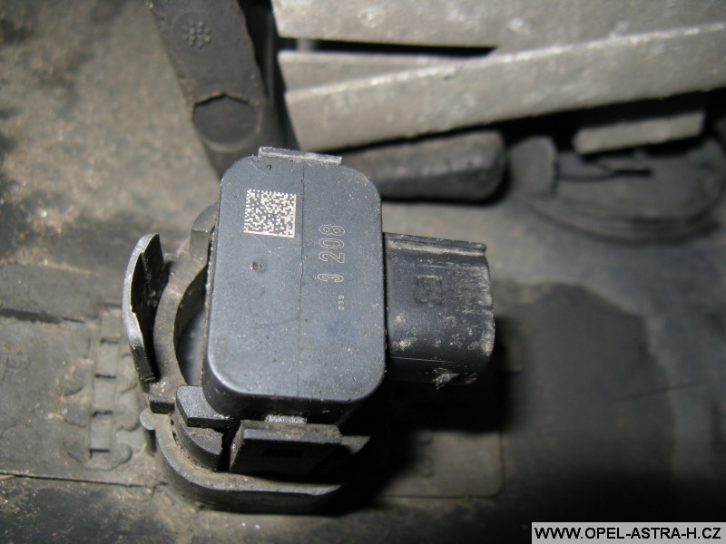

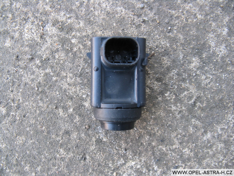

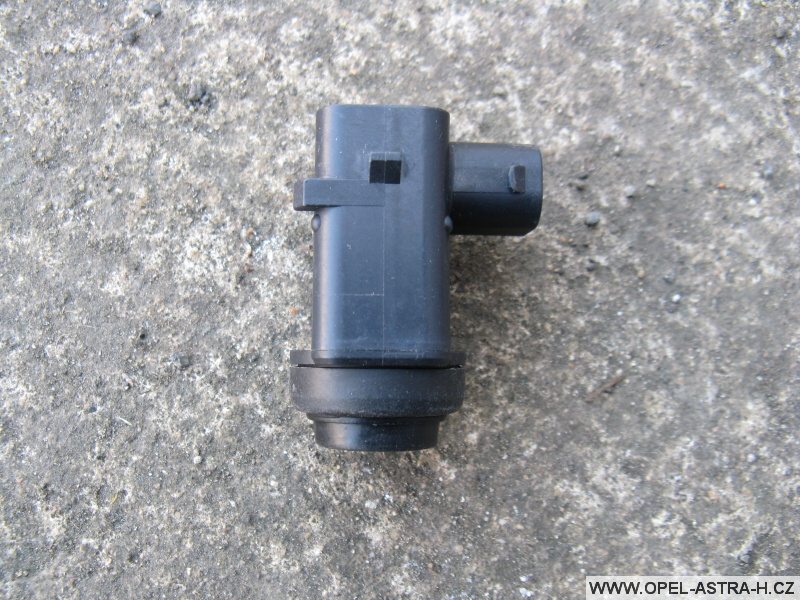

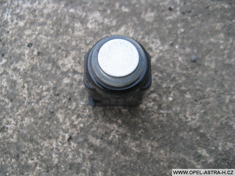

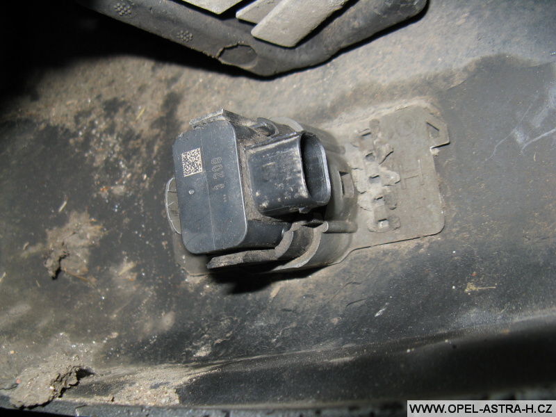

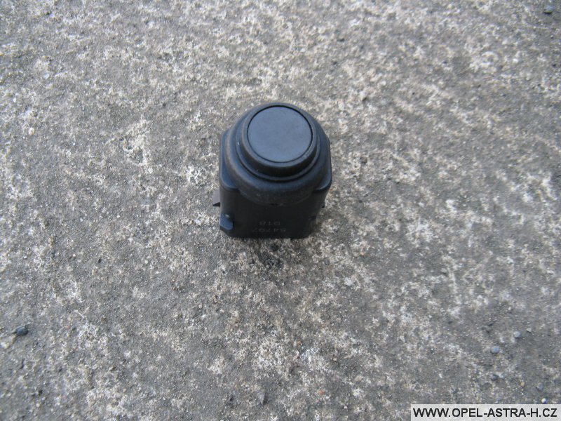

Výměna je jednoduchá, z vadného senzoru odpojíte konektor a tento senzor vyndáte nárazníku.
Nový senzor po nalakování do barvy vozu (například při použití opravné sady) nasadíte zpět a zapojíte konektor, nic se neprogramuje, vše funguje okamžitě.

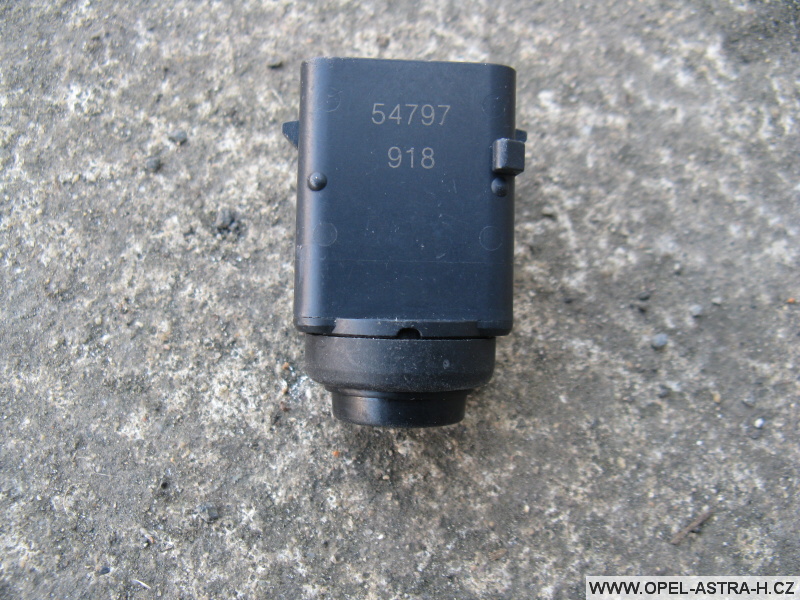

Originální senzor/čidlo má číslo 12787793 a stojí o Opla cca 2500kč + cena s výměnou by byla minimálně 3000kč.
Já toto koupil u našeho člena MirekG, který má obchod s náhradními díly, a celé i s poštou mě to vyšlo na 1100kč, což je skoro 3x méně než v originálním servisu a výměna je opravdu jednoduchá jak vidíte na obrázcích.
