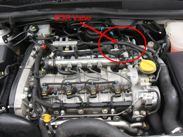

Umístění AGR/EGR

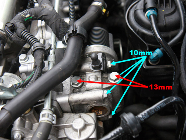

EGR ventil - čištění
Odpojte konektor a vymontujete šrouby….bacha na podložky a těsnění, ať je nelovíte… 🙂

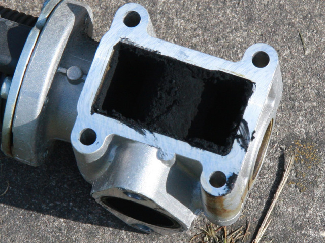

A takto vytažený ventil důkladně rozebrat(plastovou část oddělit) a vyčistit
