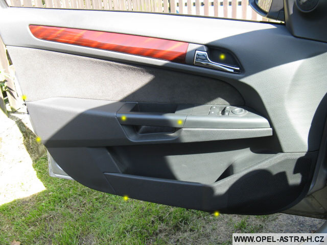

V místech kde jsou tečky najdete šrouby které je třeba povolit.

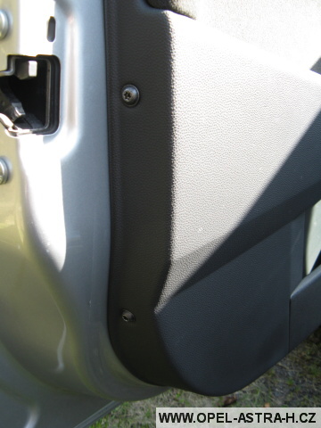

Zde stačí malý plochý šroubovák na odklopení krytky skrývající 1 šroub.

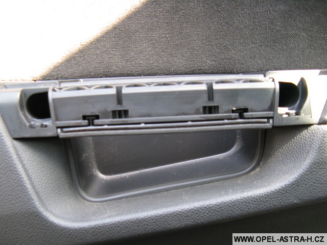

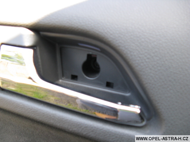

V místě madla dveří stačí kryt plochým šroubovákem povysunout nahoru a pak už jen povolit 2 šrouby vevnitř. Na fotce madlo již bez tohoto krytu.

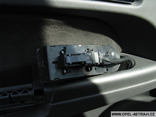

Panel k ovládání el. oken a zrcátek, není nutné jej vyndávat, ale pro ukázku jsem ho nafotil.

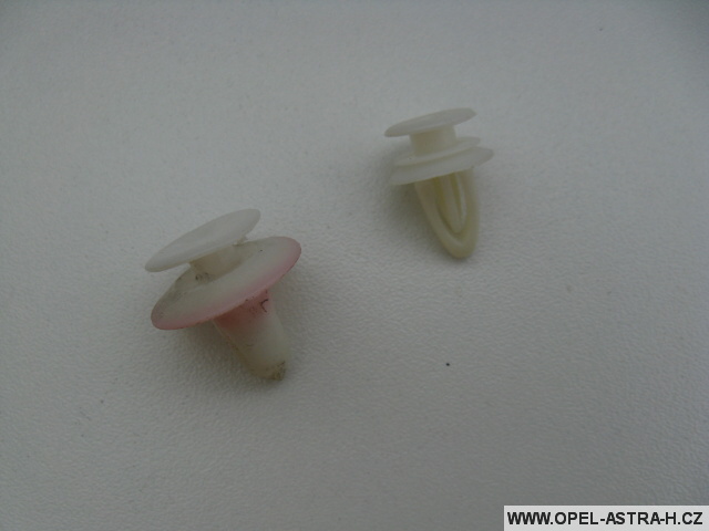

Při montáži jsem zapoměl nafotit demontáž výškového reproduktoru, který ale není nijak přišroubován, ale je pouze nasazen na 3 těchto malých „bazmecích“ které vidíte na fotce, ty větší jsou na tapecu dveří, doporučuji si jich pár u Opla koupit uvidíte že se budou hodit, u toho výškáče určitě 🙂

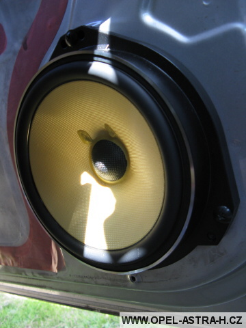

Reproduktory na fotce jsou Pioneer TS-Q172C, nedávno jsem o nich na webu již psal. Vše co k montáži potřebujete najdete v krabici, takže staší jen vyměnit kus za kus a vychutnat si kvalitní zvuk oproti seriovým papírákům, které sice nehrají špatně, ale až s těmito Pioneery to je ono :o)
