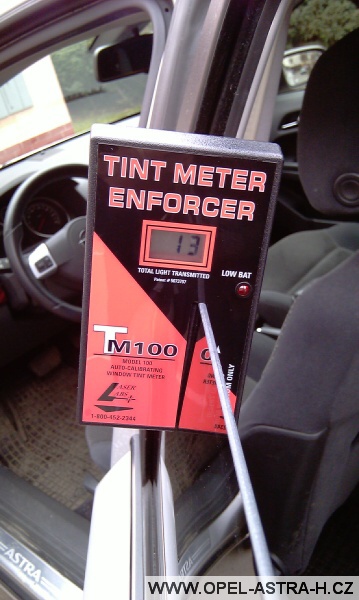

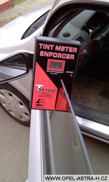

Původně jsem si chtěl nechat okna úplně bez folií a proto jsem si je nechal přeměřit ve firmě zabývající se jejich montáží a demontáží a výsledek je ten, že mám o cca 20% větší propustnost světla ale vše je v povolené normě.
Čtěte: Tmavé folie na okna auta a STK

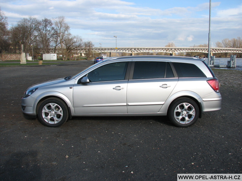

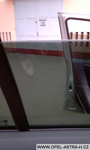

Jak je vidět na fotkách původní zatmavení bylo celkem velké, pod 50% obě auta (zadní okna pod 20%), nyní mám obě auta v normě, u géčka i s folií naměřeno 72% a u háčka 70%, bohužel jsem s sebou neměl mobil ani foťák takže jen informačně 🙂

Foto před výměnou
Autofolie
Přední okna
Autofolie Autofolie
Zadní okna
Autofolie Autofolie

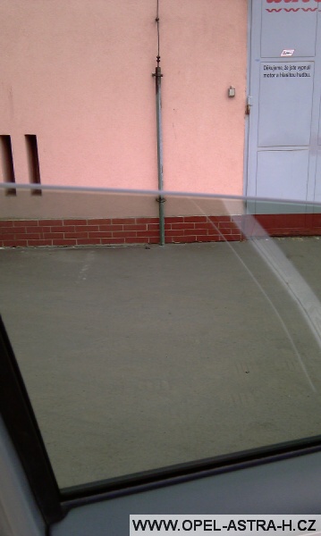

K foliím jsem si ještě nechal vyměnit v rámci připojištění čelní sklo za termoreflexní od pražské firmy Autosklo Střípek, hned to autu sluší ještě víc 🙂
Foto po výměně (Ta fotka s tím stínem se moc nepovedla jinak si dávám záležet :D)
Autofolie
