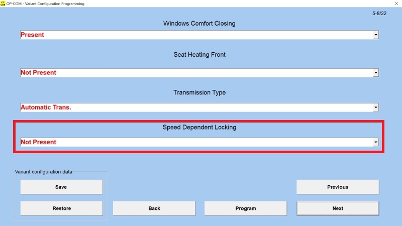

Speed Dependent Locking, česky automatické zamykání dveří při rozjezdu, využije každý, kdo nechce, aby mu během jízdy do auta někdo vlezl. Zde je návod, jak toto zapnout za pomoci diagnostiky opcom.
Automatické zamykání dveří po rozjezdu
Já tuto volbu mám vypnutou, protože jezdím autem celkem málo, ale aby funkce fungovala, je nutné postupovat takto.
Diagnostika – Rok výroby – Astra H – Body – REC – Programming – Program Variant Configuration a u volby Speed Dependent Locking nastavit Present.
OPCOM automatické zamykání dveří po rozjezdu
