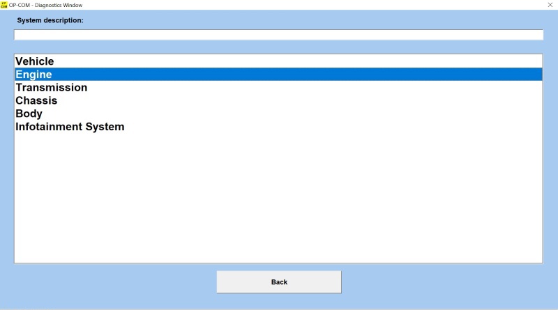

Vyberte záložku Engine.
OPCOM nastavení obvodu kola 1

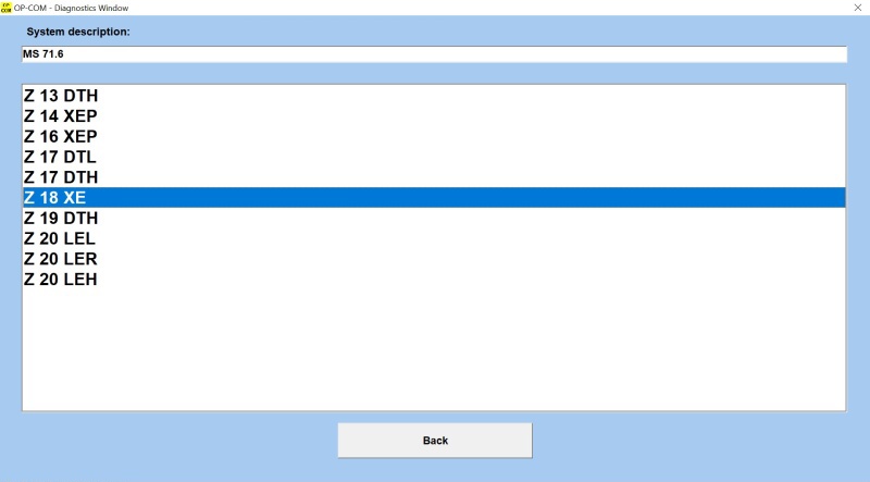

Poté zvolte typ motoru.
OPCOM nastavení obvodu kola 2

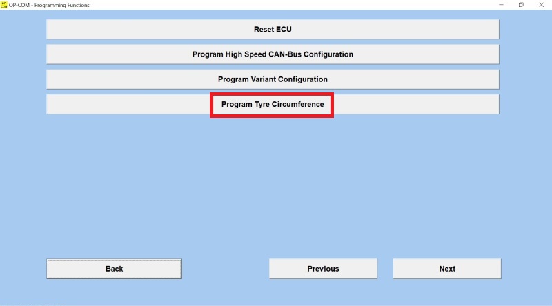

A zde vyberte volbu Program Tyre Circumference.
OPCOM nastavení obvodu kola 3
