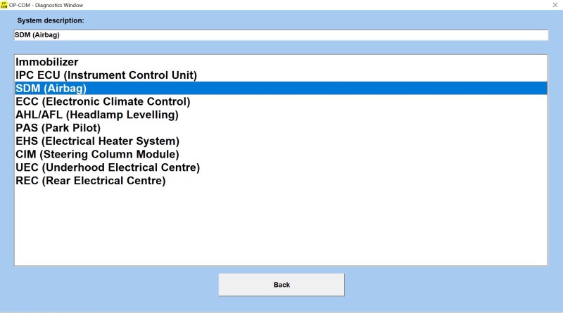

Zvolte volbu SDM (Airbag).
OPCOM vypnutí zvukové signalizace nezapnutých pásů 1

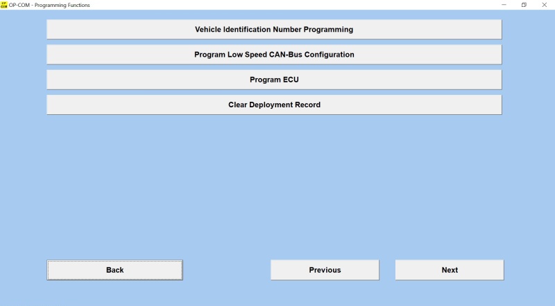

Následně Programming a Program ECU.
OPCOM vypnutí zvukové signalizace nezapnutých pásů 2
