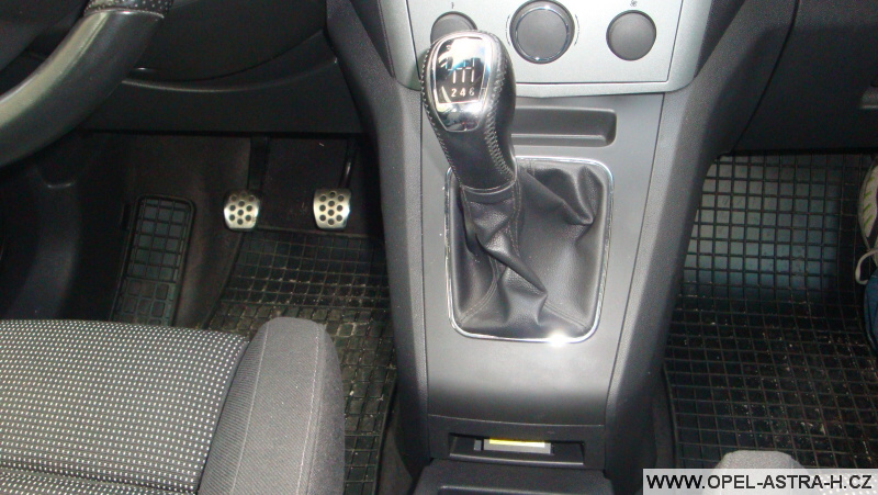

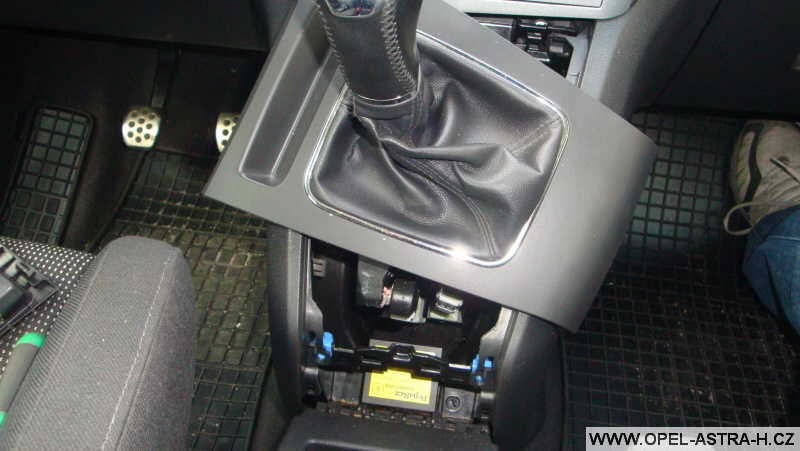

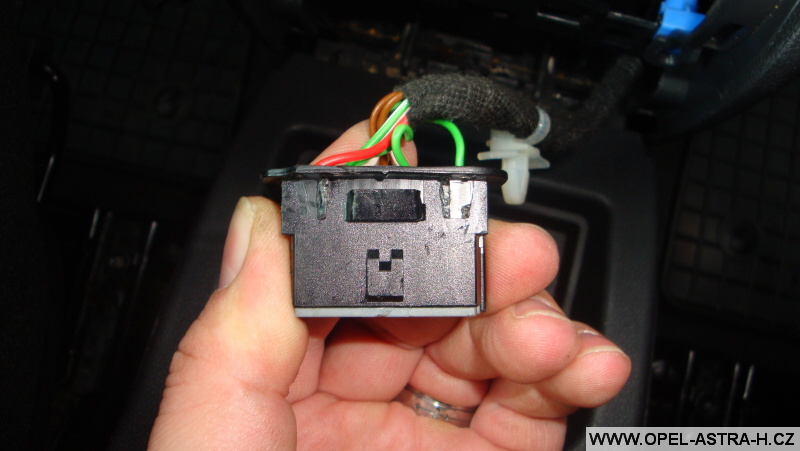

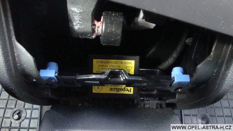

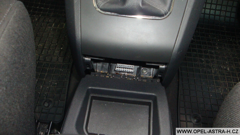

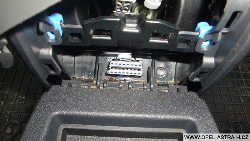

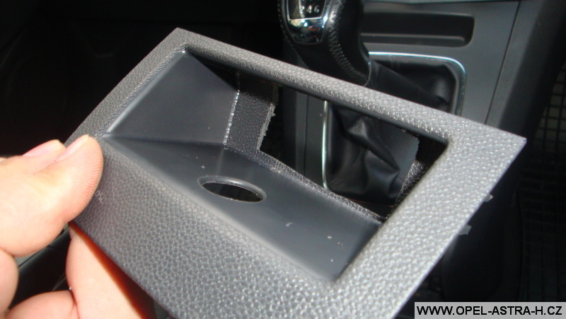

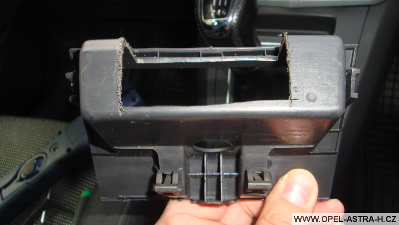

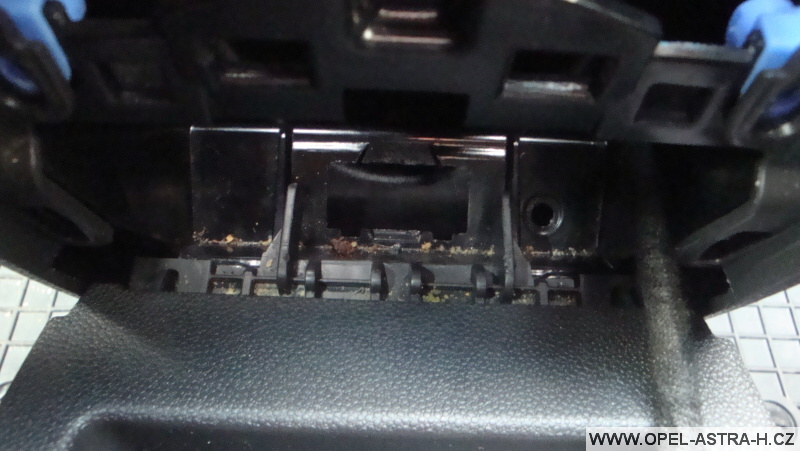

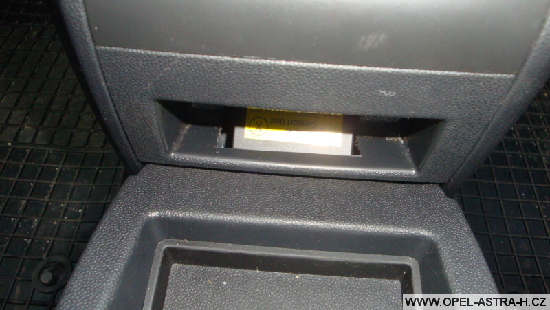

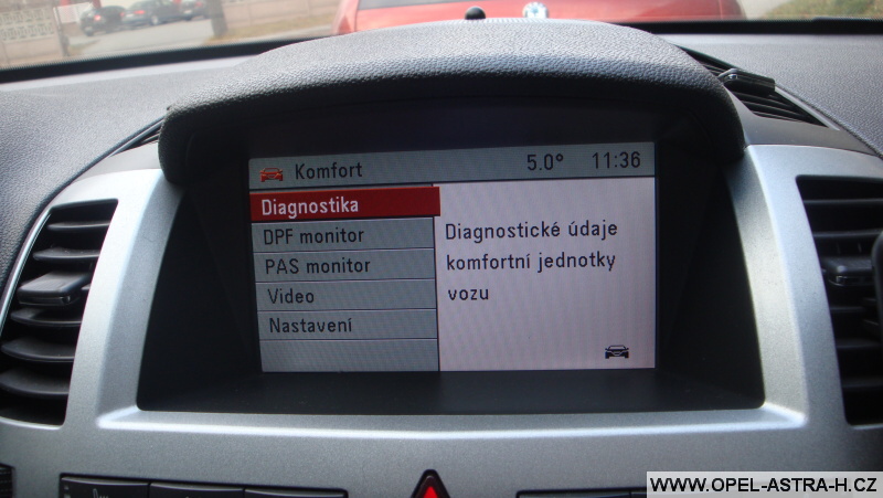

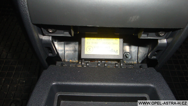

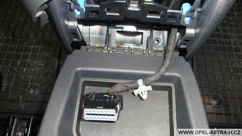

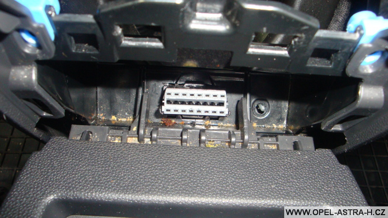

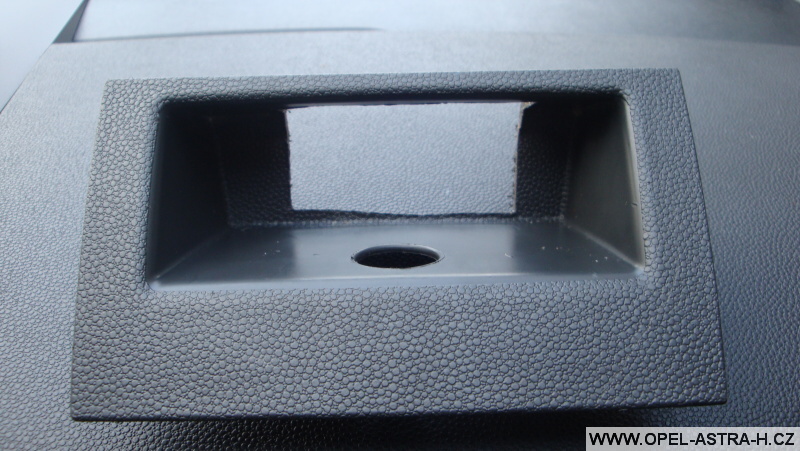

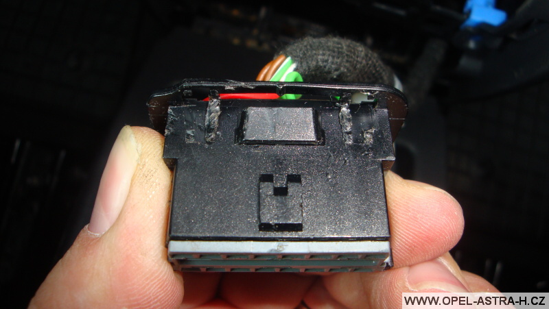

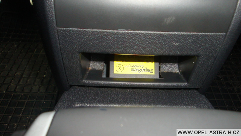

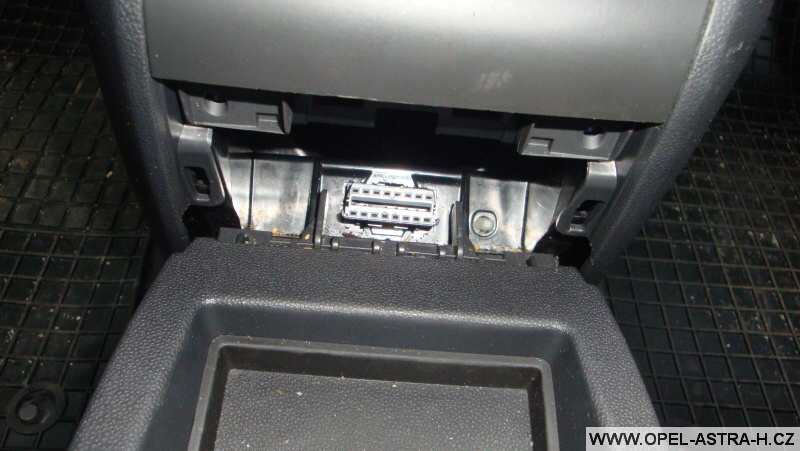

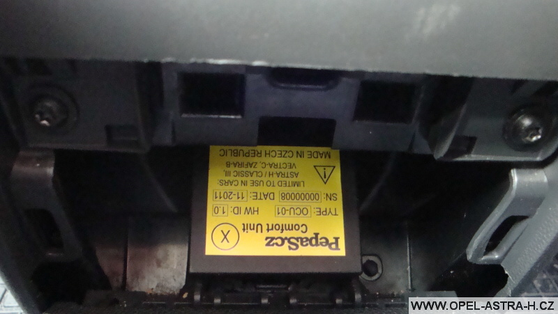

PepaS vyrobil prvních několik kusů této super vychytávky a Mayki poslal fotonávod jak tento modul MKJ nainstalovat do Zafiry. U háčka je instalace jednodušší modul se pouze zasune do diagnostické zásuvky pod řadící pákou.

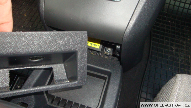

Tak dneska dorazila MKJ od Pepase (mám sériové číslo 00000008), hned jsem si ji namontoval do své Zafči, práce cca 30 min, otočil jsem OBD konektor o 180° a nechal ho v originál držáku, pak jsem trochu ořízl záslepku co mám místo popelníku a hotovo, všechno krásně sedí a hlavně FUNGUJE!!! Díky Pepasi!!! Potřeboval jsem ostrý nůž, pilku, torx a tenký šroubovák.

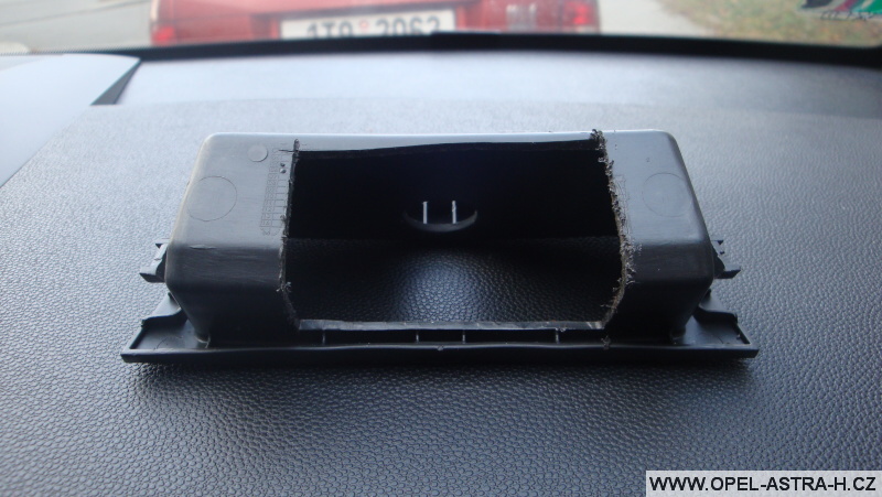

Druhý fotonávod na instalaci MKJ do Zafiry od člena mach00.
