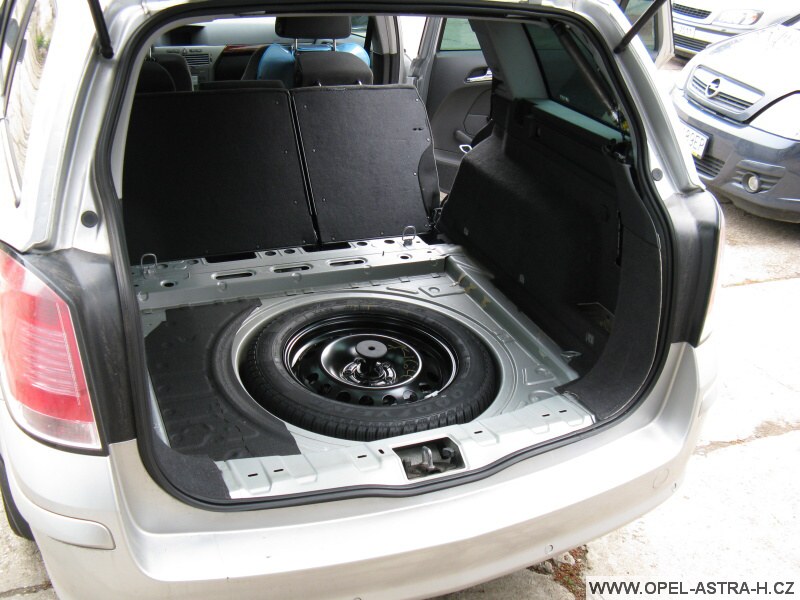

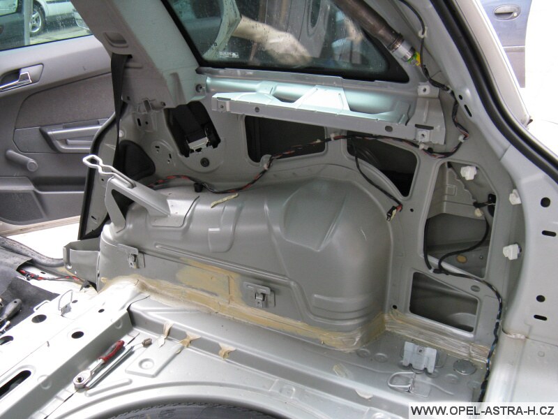

Začalo se v kufru. Jak vidíte „mimo téma“, rezerva se ještě v té době do auta standartně dávala.
Odstrojeno.

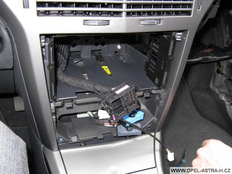

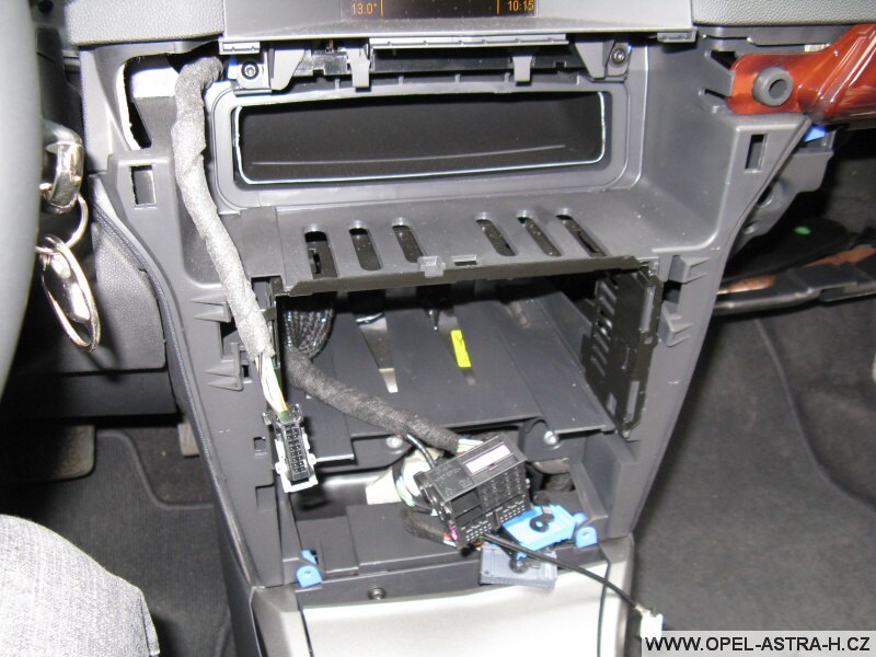

A jde se na věc. Původní radio demontováno.

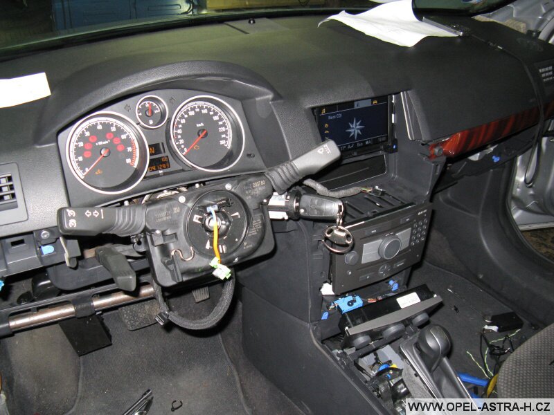

Panel kolem radia sundaný.

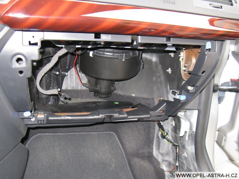

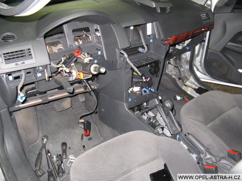

Vše se muselo sundat – když budete měnit pylový filtr, tak je to tady.

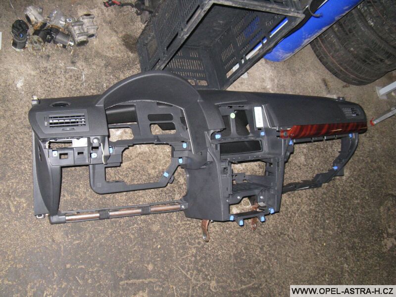

To je co? Kdo ví, napište do komentářů.
A z astry je motorka 🙂

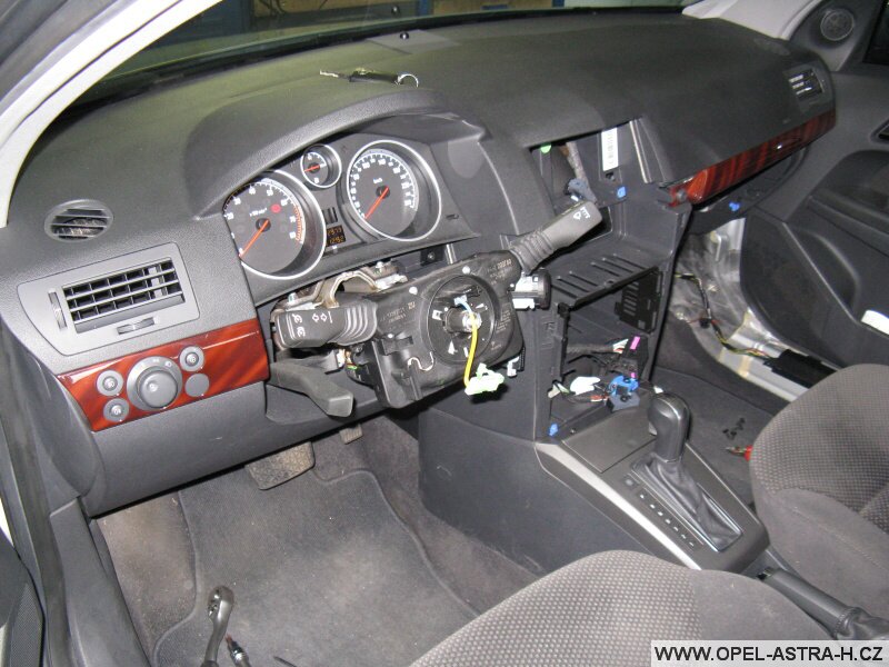

Tady to ještě vypadalo jako auto.

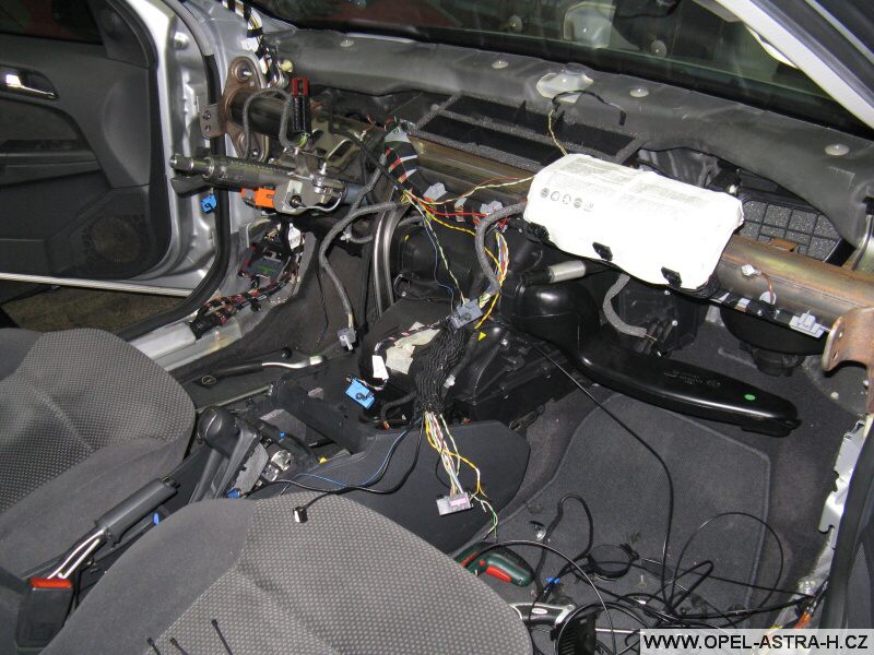

A tady už to laik nepozná. Zaujme vás možná ta trubka a taky ta „bílá lékárnička“, tak to je airbag před spolujezdcem.

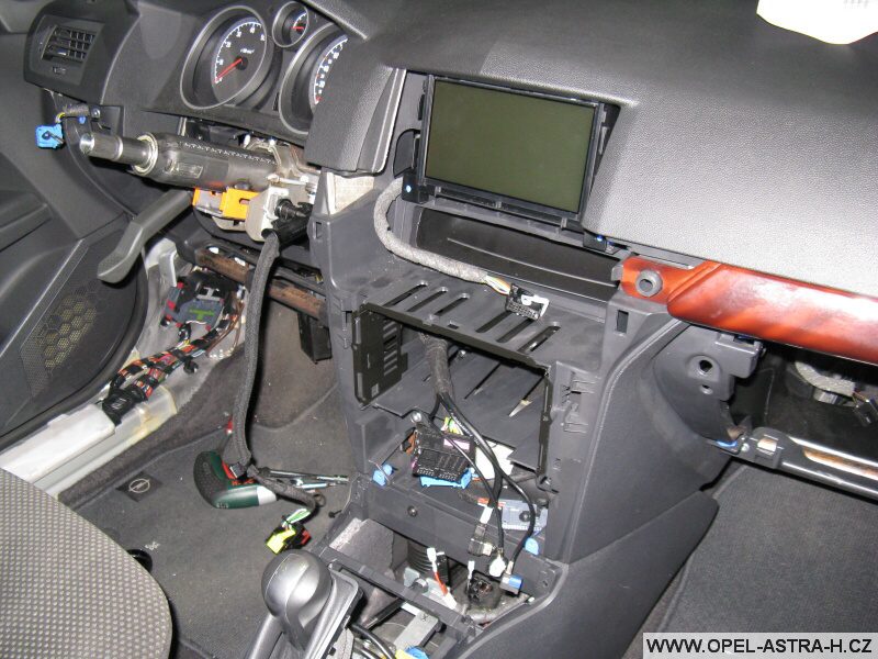

Už se testuje nový grafický displej CID a radio CD 70 navi.

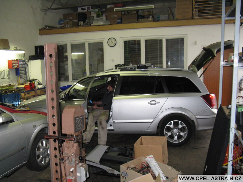

Mistr RomanK v akci. Mrkněte na zajímavý detail – čas na hodinách, opravdu to je v noci a to nás ještě pár hodin čekalo.
Na montáž jsem přijel ráno v 9h..
Cca v půl 2 jsem jel domů z Brna do Ústí nad Labem (300km) a ráno na 7h „hurá“ do práce.. Dvě hoďky spaní stačily… Musely..

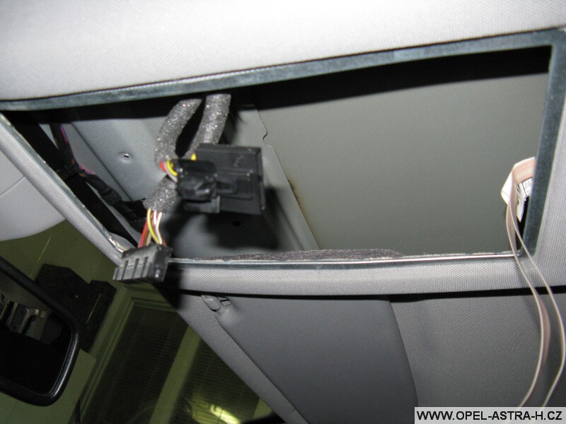

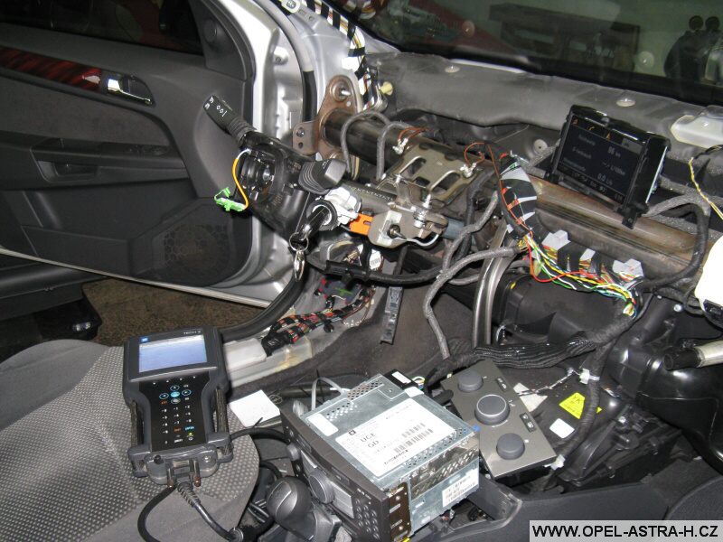

Kabeláž vede všude.
Další kus z auta je sundán.

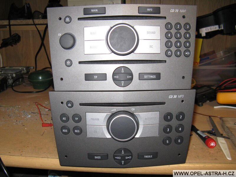

Nahoře Radio CD 70 Navi a dole Cd 30 mp3.

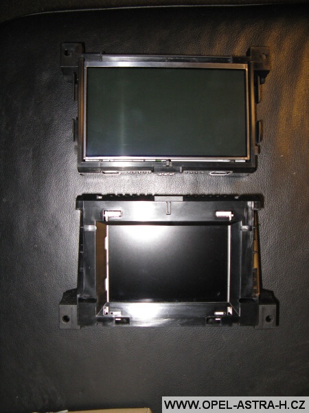

Displej CID (color info display) nahoře a dole grafický info displej GID.
Původní model.
A nová „televize“.

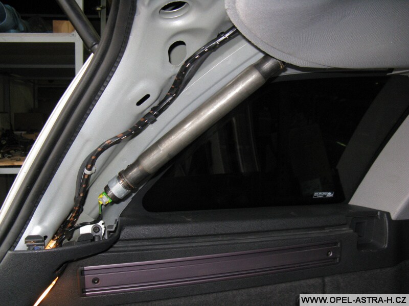

Ahoj Miloši, na fotce je patrona bočního airbagu. Znám to z mojí výměny střešních hagusů na mojí Zafiře.
