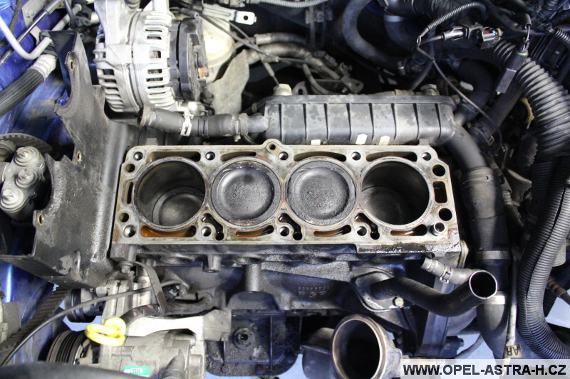

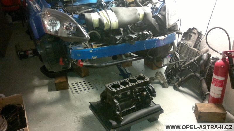

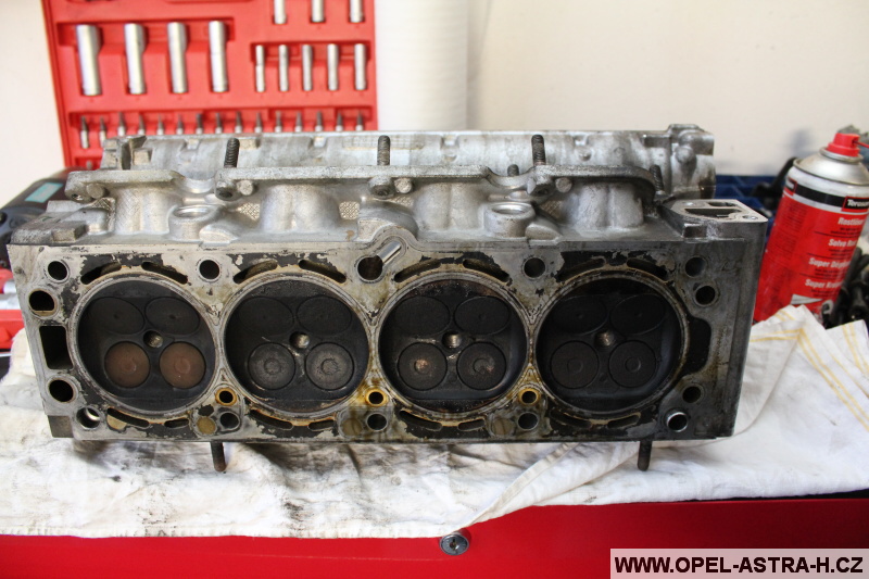

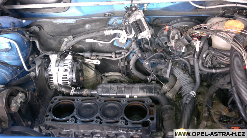

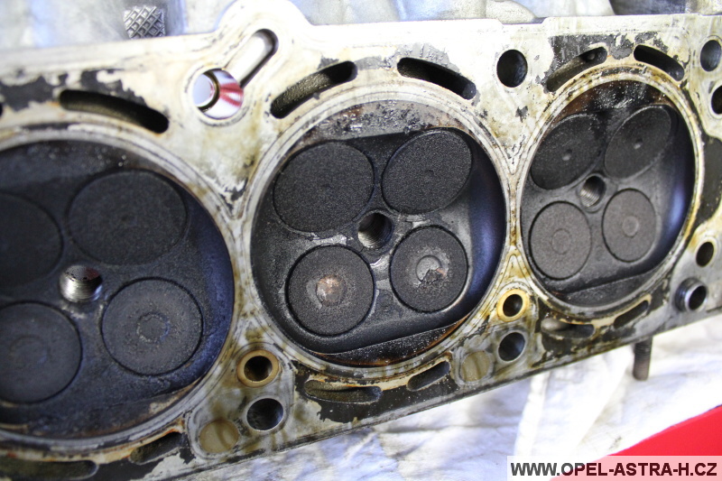

Našrouboval jsem kompresiometr a tlaky byly cca 1:8, 1:8, 1:4 a 1:8. Zvedl jsem telefon do servisu a ptal jsem se co se dělo s mým drahouškem. Nic, přece jen klasický servis a bylo mi zavěšeno. Probleskl mi hlavou citát Dr.Hause: „Všichni lžou a kdo tvrdí, že ne tak lže“ !! Ráno jsem se vyzbrojil americkým umělým úsměvem, navštívil jsem servis a dozvěděl jsem se pravdu.“ Víte ono nám tam něco spadlo do sání při čistění klapky…. asi podložka……“ nemělo smysl se dál vyptávat. Přišel jsem domů a místo láhve Vodky jsem otevřel krabici brusinkového juice a začal jsem přemýšlet. Během půl hodiny jsem vymyslel strategii jak udělat opravu motoru na 18m2 tedy mé garáže 3×6 metrů v prosinci ! Asi Ti co někdy rozebírali auto ví, kolik hebel a nesmyslů z auta zabere místo na zemi. Začal jsem systematicky rozebírat motor . Demontoval jsem hlavu a bylo jasno.
Opel Zafira B OPC
Opel Zafira B OPC

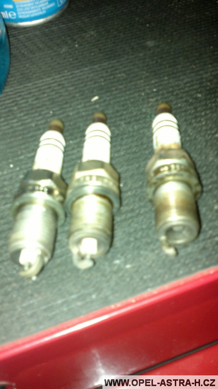

Cizí element jaksi prošel ventilem, byl konfrontován s pístem a hlavou. Také si prohlížel keramiku svíčky, která se vydrolila a poškrábala blok a došlo k upálení hran pístu….
Opel Zafira B OPC
Opel Zafira B OPC
Opel Zafira B OPC

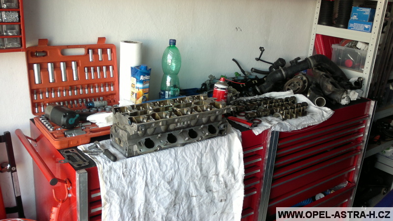

Bohužel hlava to odnesla taky. Od závitu svíčky jde nepatrná trhlinka k sedle ventilu, bohužel tato trhlina prostupovala do celé délky závitu až k horní části svíčky :o((

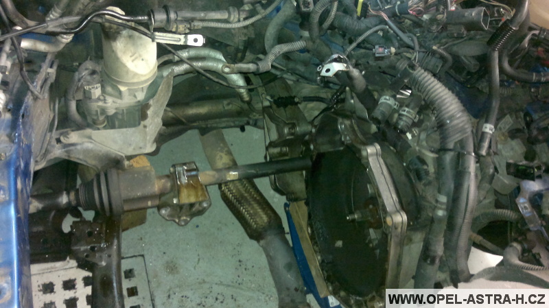

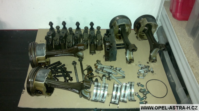

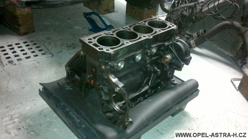

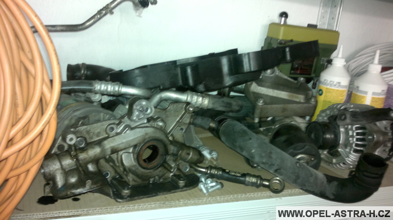

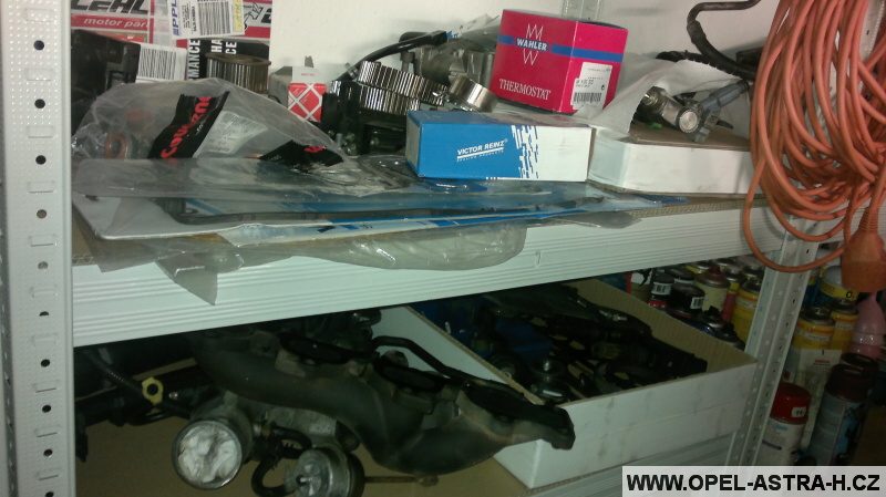

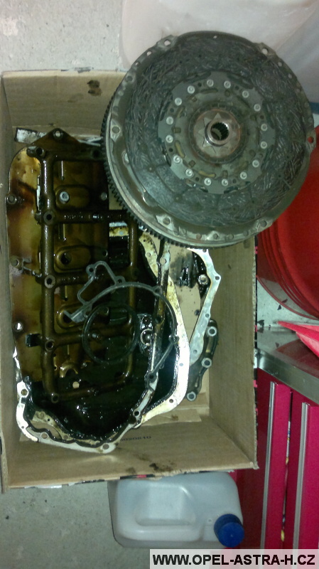

Takže rozebrat vše do šroubečku, vše od oleje a všude bylo cítit aroma připálení….. motor rozebrán během 6 hodin, uložen do polic a blaženým úsměvem jsem šel domů a přemýšlel jsem jak dál….
