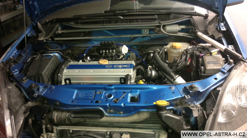

Jenže ouha. Na trhu neexistuje reduktor (redukuje kapalné skupenství LPG s vyšším tlakem na nižší tlak do plynného skupenství, díky této expanzi vzniká chlad, který je odebírán vodou z okruhu motoru – neboli vyhřívání reduktoru – adiobatický jev), který umí nakrmit 177 KW motor v OPC, respektive jsou reduktory 180 KW až 250 KW, který v pohodě krmí cca 5.000cm3 motor v Hamru – bez turba, bohužel.
Na turbo motor v OPC je to málo. Pro jízdu nad 200 km/h nastává problém, který při akceleraci avízuje palubní počítač s čísly 39,99l/100km – okamžitá spotřeba !!!!!!
Celý problém je v tom, kde při akceleraci vzít hodně plynného LPG za reduktorem, který mění skupenství LPG z kapalného na plynné. 180KW reduktor i když je doporučen pro 177KW motor toho není schopen dosáhnout. Řešením bylo použít dva 180KW reduktory zapojené paralelně s mírně posunutými výstupními tlaky tak, aby při menším odběru LPG pracoval jeden a při poklesu tlaku se připojí druhý a kompenzoval diferenci. Seřídit to byl úkol hodný pro NASA :o) K tomu všemu se připojil neobvyklý malý hliníkový váleček, který je vyhříván vodou z okruhu motoru a vyhřívá navíc plynnou fázi plynu před vstřikovači. Tato vychytávka umí uvolnit dalších cca 50KW energie z plynné fáze LPG. Takže máme k dispozici 180+180+50=410KW !!! – teoretický výkon – energie, která je v plynné fázi LPG, což pro akceleraci 177KW motoru tak tak stačí. Motor necítí potřebu po dalším plynu a tlak před rychlými vstřiky LPG drží.
Opel Zafira B OPC

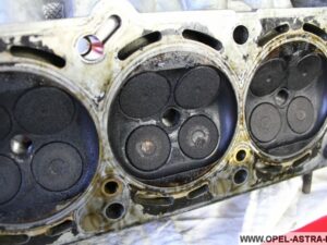

3. Říká se,že auto není bezpečné, smrdí, není spolehlivé, sníží se životnost motoru…..blablabla….k bezpečnosti bylo napsáno mnoho…., k smradu také :o)) stačí mít všechna těsnění a revize v pořádku :o) Po 180.000km kdy jsem měl demontovanou hlavu byly ventily a sedla ventilů jako nové, bez opálení a poškození. Každý ať si udělá názor sám… Je pravda, že motor Z20LEH je z lepších materiálů, než starší bratříčci …LEL, ..LER proto lepší životnost dílů a větší výkon

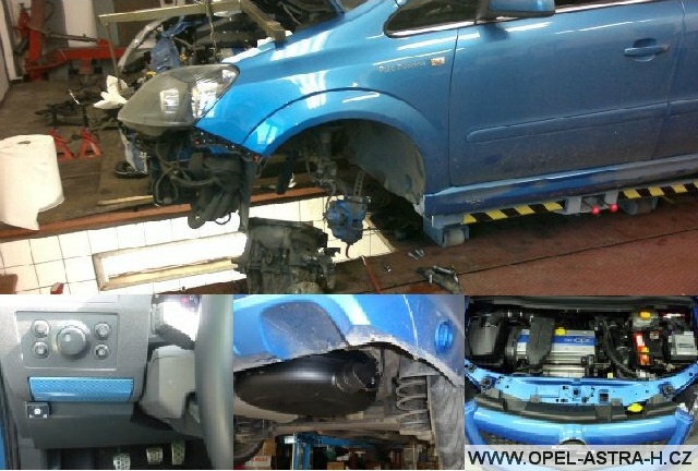

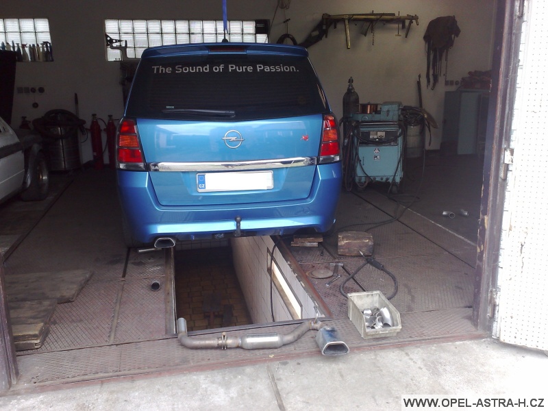

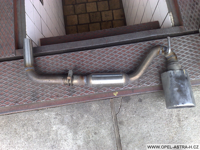

Bylo nutné zachovat OPC look :o)) tedy dva výfuky a proto býl vyroben baypas z nerezu kolem toroidní nádrže na LPG, umístěné zespodu vozu.
Opel Zafira B OPC
Opel Zafira B OPC
Takže shrnutí a vylepšení proti sériovým montážím LPG
Klasické plnící hrdlo LPG s 8mm Cu potrubím instalované na nárazníku – Netradiční toroidní nádrž s plným středem ! Vleze do středové části dalších cca 7 l LPG. – Multiventil upraven na větší plnění než povolených 80% vodního objemu. Nyní lze nádrž naplnit na cca 88% na celkovou kapacitu 47 litrů LPG. Multiventil má elektroovládání, včetně halovy sondy pro měření hladiny LPG v nádrži – Cu potrubí kapalné fáze plynu z nádrže do reduktoru má také 8mm (tradičně se používá jen 6mm) – Použity dva 180KW reduktory s dvěma filtry a dvěma elektro ventily – 50KW vyhřívání plynné fáze vodou – běžně se vůbec nepoužívá – Použity vstřikovací ventily s hliníkovými sedly, které jsou cca o 50% rychlejší a tím přesnější než klasické (většinou se používají vstřiky s plastovými sedly a je nutná častá korekce mapy v řízení) – Tlačítko v interiéru s měřením hladiny LPG pomocí 5ks Led diod – Řídící jednotka Easy Fast od výrbce Lovato – Díky velkým průtokům LPG přes reduktory vzniká velký chlad a reduktory se obalují centimetry ledu se vzdušné vlhkosti, proto jsou reduktory zabaleny v cca 1cm izolaci.
