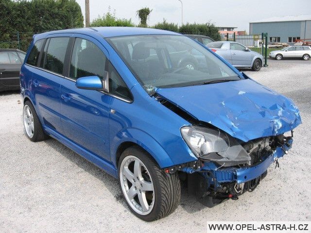

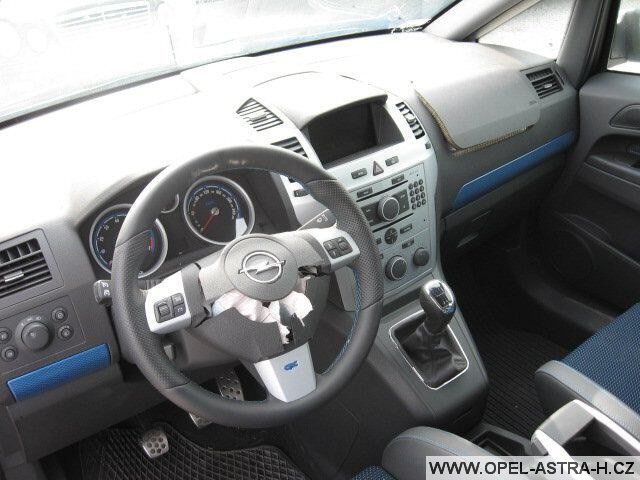

Začal jsem v roce 2006 se poohlížet v evropě po nějaké lehce nabourané tehdy ještě velmi relativně nově uvedené Zafiře B na český trh – březen 2006. Začal jsem „Googlit“ a asi snad jen po dvaceti vteřinách se objevila naše modrá „Šmoulinka“. Nikdy jsem nehledal OPC a nějak to samo přišlo.

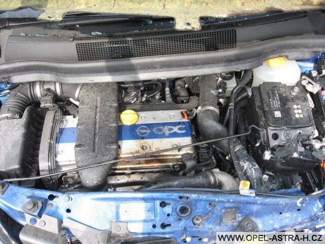

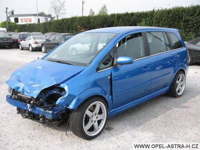

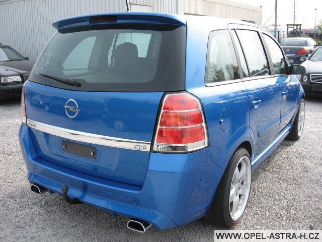

Zde jsou fotografie z inzerátu
Opel Zafira B OPC
Opel Zafira B OPC
Opel Zafira B OPC
Opel Zafira B OPC
Opel Zafira B OPC
Samozřejmně jsem to ihned začal konzultovat s rodinou a kamarády a tehdy mne všichni od tohoto havarovaného vozu odrazovali – zdůrazňuji VŠICHNI :o). Každý odsuzoval bouračky. Nicméně tvrdohlavě jsem začal řešit Eura, fax na rezervaci, smlouvání s německými soudruhy a už se fičelo do Německa jen na základě těchto fotek. Největší argument bylo – nové auto 2 měsíce staré najeto 400km a ještě k tomu předváděčka s německého Oplu takže nultý majitel :o)

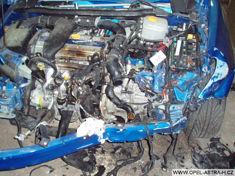

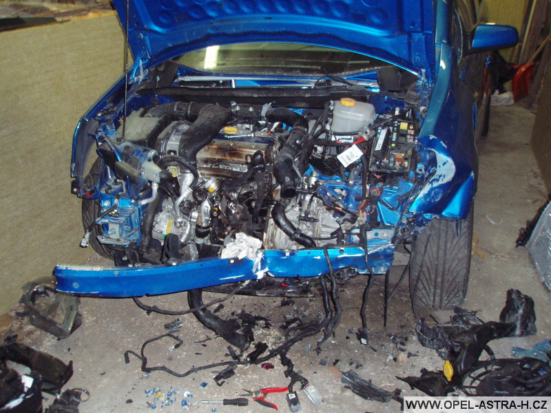

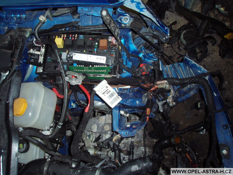

A takhle vypadalo lehce očesané auto před opravou
Opel Zafira B OPC
Opel Zafira B OPC
Opel Zafira B OPC
Opel Zafira B OPC

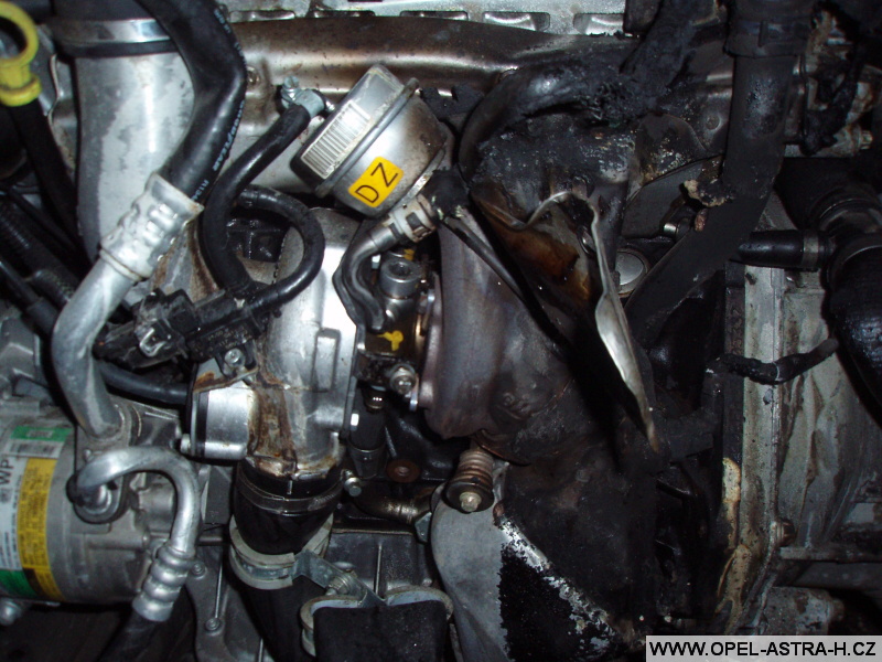

Kromě plechařiny jsem nesehnal v okruhu 1000km skoro nic. Takže směr Opel a spoustu věcí jsem kupoval v originále. Bohužel jsem se nikdy nesmířil s tím, že by nějaký čudlík, krytka, zobáček chyběl. Tak jsem listoval v EPC a dělal si seznamy dílů, který byl dlouhý jako toaletní papír. Nicméně pak nastala mravenčí práce s čísly a zkoumal jsem co pasuje z Háčka, Géčka…. Takže komunikace na vrakovištích probíhala následně: „máte vodní chladič na dvoulitr OPC? – nemáme…… a máte vodní chladič na 1.9 Diesel ? – máme a přitom se jednalo o stejný díl :o)
Největší problém byl s převodovkou M32 pro Z20LEH. Měl jsem vlasovou prasklinku v krytu diferenciálu. Na vrakovištích nic a v Oplu mi řekli, že kromě gufer a zátky pro plnění olejem nelze na tuto převodovku koupit nic – tento stav trvá dodnes. Lze převodovku výměným způsobem s doplatkem opravit (tuším, že něco kolem 100.000 Kč) upsssss…… Takže už se žhavil TIG a vznikl nejúžasnější aerodynamický housenkový převodovkový hliníkový svár v historii OPC. Dnes po 200.000 km stále drží a nekape :o)
S porodními bolestmi vyměněná levá přední čtvrtka karoserie, podvozek natáhnut na elektronicky měřené stolici a šup do lakovny – a už se míchala „Arden Blue“ :o)
Potom opravit kabelové svazky, hodit motor zpět do auta, vymazat crash s airbagové jednotky, spárovat vyměněnou jednotku motorového prostoru, doladit interiér, naplnit klimu a fičet natankovat Natural 98.
