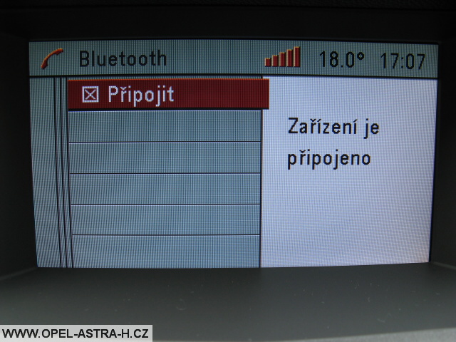

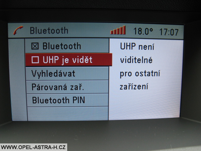

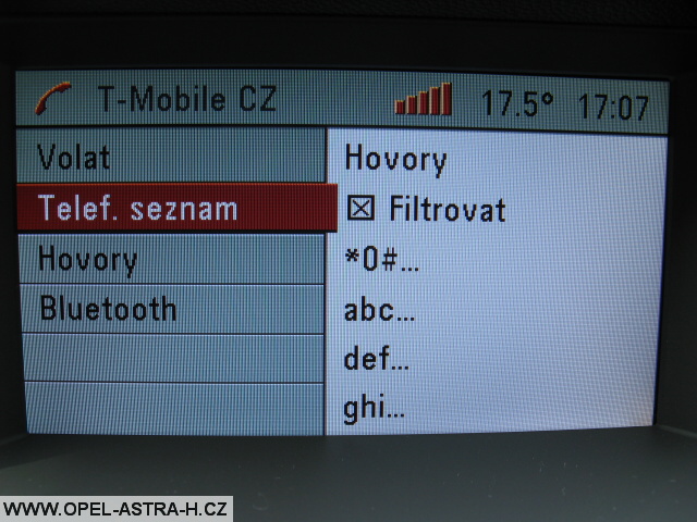

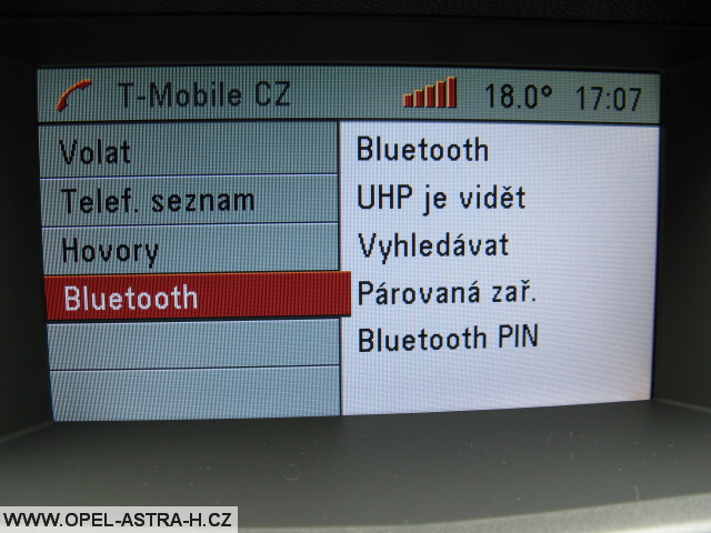

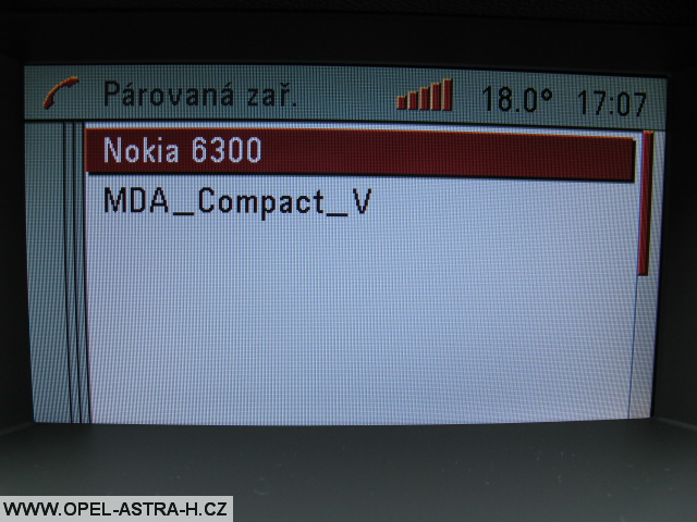

Vlastním telefon T-Mobile MDA Vario V s operačním systémem Windows mobile 6.5 a při propojení s UHP mi dělal to že se odpojoval po 10minutách a spojení již nenaskočilo, ale hlavně mi vadilo že z 200 kontaktů které v telefonu mám se mi přetáhlo pouze 45.
Tak jsem zkoumal a googloval kde by mohl být problém až jsem narazil na program Jetware, který by toto měl řešit, bohužel u mě nefungoval. Na našem fóru je několikastránkové vlákno k tomuto problému, jediné co mi fungovalo byl odkaz od našeho člena Corsaczeka na německé forum, stačí nahrát do telefonu 2 soubory a už to frčí.
Odkaz je ZDE, pokud máte problém s němčinou není nic jednoduššího než použít překladač Google.

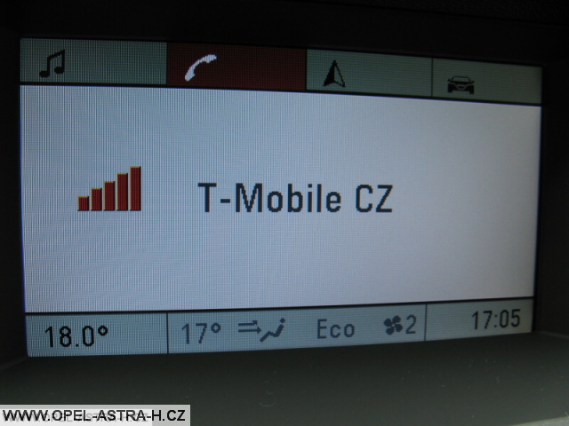

Ovládání telefonu přes tlačítka na volantu je super, člověk se může věnovat řízení a není nutné mačkat čudlíky na radiu 🙂 Nemluvě o češtině která byla uvolněna v březnu a udělal jí Pepas.
Poznámka na závěr: Při propojení s mým starým telefonem Nokia 6300 mi přetažení kontaktů fungovalo okamžitě a 100% i bez nějakých programů navíc.
