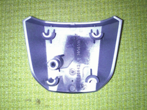

Upozornění: Návod je určen pro volant od výrobce Takata Petri. Nejsnazší identifikace tohoto výrobce je podle spodní krytky volantu, kdy tvar kolíků musí odpovídat následující fotce:

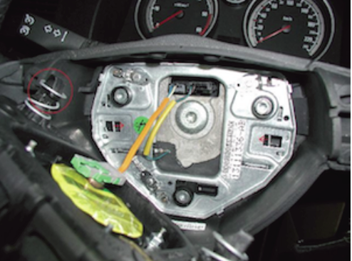

Je tedy třeba pořídit oba dálkové ovladače – pozor na barvu, je jich k dispozici několik. Připojovací kabel je k dostání u Opel dealera, katalogové číslo 6292683 (cena necelých 390,- Kč). Samotný postup montáže a demontáže: Nejdříve je třeba provést demontáž airbagu, návod na našem webu již také je.Jako další krok následuje výměna svazku kabelů. Je to jednoduché – starý jednoduše sundat a nandat nový, obsazení pinů klaksonu je jedno.

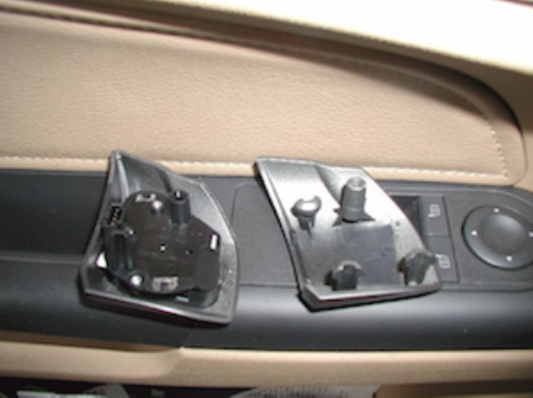

Teď následuje samotná montáž ovladačů. K tomu je třeba nejdřív zezadu vyšroubovat šrouby krytek (torx) a sundat je. Poté zjistíte, že tam ovladače nemůžou pasovat, protože na ně není místo. Prostor za krytkami je totiž vyplněn pěnou. Taky kolíky, které koukají z ovladačů jsou na trochu jiných místech a proto je potřeba 2 z nich oddělat. Na fotce pro srovnání jeden ovladač a krytka.

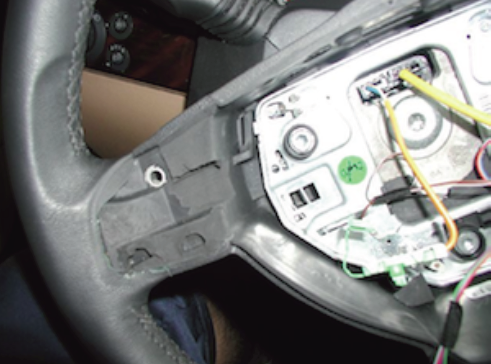

Nyní je třeba na místech, kde budou ovladače odstranit trochu té pěny. Jde to jednoduše pomocí nože na koberce. Chce to krájet opatrně, aby člověk neříznul do toho tvrdšího materiálu, takže je lepší po malých kouskách odkrajovat tu měkkou pěnu až do míst, kde je pevný podklad. Všechno jde jednoduše a trvá pár minut. Výsledek vypadá takhle:
Volant 2
To samý je pak třeba udělat i na druhý straně. Teď už stačí nasadit konektory a ovladače zezadu znovu našroubovat. Když se to udělá dobře, tak ovladače drží i přes chybějící kolíky výborně.
