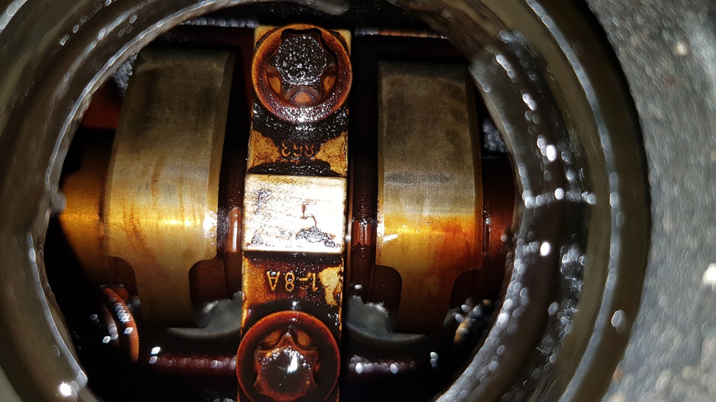

2. Olej
Nejsem si úplně jistý tím co jsem viděl pod víčkem oleje na motoru tak to sem dám taky. Mě to přijde jak kdyby ten olej byl špinavý. Nevím kdy byl naposledy měněn.
OBR 2 Pohled do motoru víčkem
Jaký olej a kolik oleje bych měl dopřát motoru a doporučili by jste nějaké čistidlo motoru ?

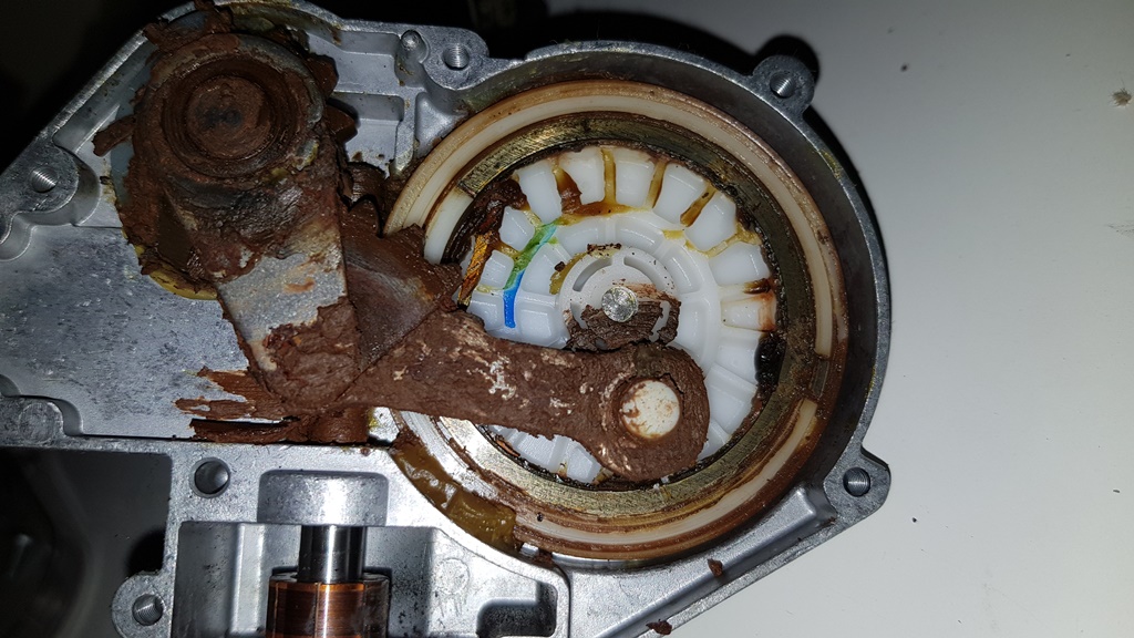

3. Zadní stěrač
Nejspíš odešel motůrek protože voda stříká na okno a když zmáčknu páčku tak je slyšet že se sepne relátko v kufru a i takový ten zvuk při vypnutí zadního stěrače. Po chvilce jízdy cca 10 minut jsem sáhl na motůrek a byl teplý takže proud tam jde. Má smysl otevírat motůrek nebo mám rovnou koupit nový ? Nebo Vás napadá ještě něco čím by to mohlo být ? Pojistky jsou v pohodě.
Máte nějaký osvědčený který se vyplatí koupit ?

Zadní stěrač:
Ahoj u mně stačilo vyndat, rozebrat vyrazit osičku co vede ke stěrači ven obrousit oxidaci, namazat, smontovat a stírat :-) nejsložitější bylo sundat ty plasty v kufru.

Konečně dorazilo nějaké nářadí tak jsem konečně mohl sundat motůrek od stěrače.
Demontáž je docela v pohodě, ale já jsem byl asi extra zatuhlý když jsem se snažil sundat stěrač z osičky takže jsem si urval motůrek z housingu. No nedá se nic dělat.
Když jsem motůrek rozebral tak to i tak nevypadlo dobře.
Zde je pár fotek.
No takže jsem zkontaktoval vrakoviště a za pár liber si vyzvednu jiný motůrek zítra.
Doufám, že to pak celé bude fungovat.
