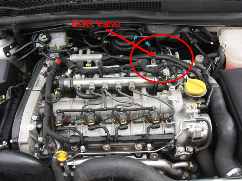

K čištění jsem se rozhodl poté, co mi vyskakovala na displeji chyba společně s oranžovým symbolem auta s klíčkem.Samozřejmě následovalo přepnutí vozidla do úsporného režimu a tudíž jízda o ... ;) Jednoduchá, rychlá demontáž.Vyčištění a následná montáž.Nástroje 10 a 13 klíč + torx bity(na oddělení plastové části), kartáček na čištění sazí, přípravek na odstranění karbonu.
Fota převzaté z http://www.astraownersclub.com
Návod zde https://www.opel-astra-h.cz/cisteni-agr-egr-ventilu/
Umístění AGR/EGR
Umístění AGR/EGR

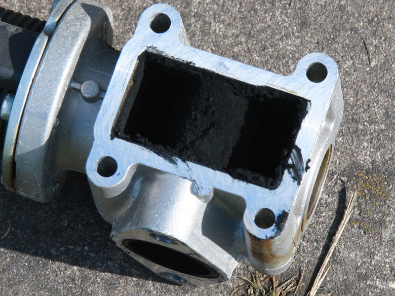

Odpojte konektor a vymontujete šrouby....bacha na podložky a těsnění, ať je nelovíte... :)
A takto vytažený ventil důkladně rozebrat(plastovou část oddělit) a vyčistit
Očištěný a vysušený ventil namontujeme zpět.Nic nezapomenout.Já osobně, jak jsem namontoval čistý ventil, tak jsem to jel projet a po chvilce mi zhasla kontrolka a do dnes se nerožla.Tak regenerace proběhla, tak jak měla a jezdím zase bez problémů. 8-)

Prosím kde najdu AGR(EGR) ventil na motoru 1.7 CDTI 74kw nejlépe foto dival jsem se asi spátně ,foto tu je akorád na 1.9CDTI,děkuji.
VladaK
Příspěvky: 54
Registrován: 28 led 2010, 14:40
Re: NÁVOD: Čištění AGR(EGR) ventilu
Příspěvek od VladaK »
EGR na 1,7 je vpravo vedle krytu motoru. Vypadá trochu jinak, výfukový plyny jsou přivedeny šikmo zespoda. Při čištění chce ještě myslím sundat elmagnet, který ovládá vlastní ventil, aby se to dalo dobře vyčistit. Jo a ješte to chce vyčistit tu černou trubku za EGR (za motorem) ta je taky dost zanesená.

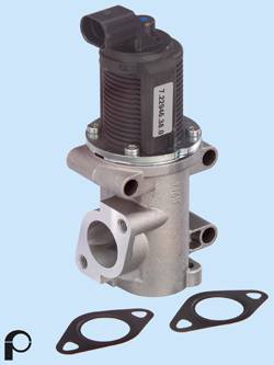

Ahoj, byl jsem mesic zpatky na garancni prohlidce (3 roky) v AutoStaiger Praha a pozadal jsem v ramci toho ukonu o prevetivni vycisteni EGR. Prijimaci technik se na me koukal jak na vola a pry ze to nema cenu. Tak jsem nenalehal, stejne jsem byl za blbce. Pred tydnem se mi rozsvitila kontrolka motoru s klicem a taky vyfuku - na diagnostice u AutoStaiger mi rekli, ze je potreba asi nove EGR... vymena vcetne dilu tak 8-10 tis. To me teda dopalilo.
Dneska jsem se do toho pustil na vlastni pest. Jelikoz nemam garaz, tak jsem sjel ke kamaradovi za Prahu. Bohuzel jeste nema udelany vjezd do garaze, takze jsem to delal venku v -6 st., coz je teda pekny vopruz. Postupoval jsem podle navodu, nicmene jsem byl prekvapen, ze muj motor ma trosku jine EGR (1.9/Z19DT). Privod spalin je kolinkem odspodu (imbus), privod k sani je pres plechove kolinko zboku (imbus) a samotny ventil je prisroubovany pres drzak na blok pomoci 3 sroubu. Nejhorsi byly ty imbusy ve spodni casti. Fotky nemam, protoze byla takova kosa, ze na foceni nebyla nalada.
Kdyz jsem to vyndal, jazycek elektromagnetu byl uplne zasekly, takze jsem musel odvrtat ten plastovy kryt a jadro vyrazit (navod nekde na netu). Musim rict, ze to vubec neslo, takze jsme nakonec vyvrtali diru vetsi a pouzili vetsi kulatinu i kladivo. Cele to bylo zkorodovane a ten valecek (jadro elektromagnetu) se musel poradne vycistit. Jelikoz jsme odvrtali trosku vetsi diru nez zdravo, pro klid duse jsem to zalepil pomoci tavici pistole. Dovnitr toho plastoveho krytu jsem strcil 9 vrtak, ten plochy zadek - nechal jsem mezeru cca 1mm a kamos z druhe strany do toho striknul plast. Takze z toho vznikla takova cepicka a dirka zmizela. Civka mela pri mereni cca 7 - 8 Ohm, takze predpokladam, ze ok.
Ventil je vycisteny a namontovany, auto jede dobre, ale kontrolka na palubce mi porad sviti (ten vyfuk). Musi se to nejak zresetovat v servise?

edit: pridavam jeste foto EGR ventilu, co byl u me v motoru (4x imbusy na dve kolinka a 3x sroub na motor)
