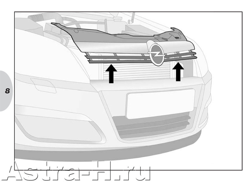

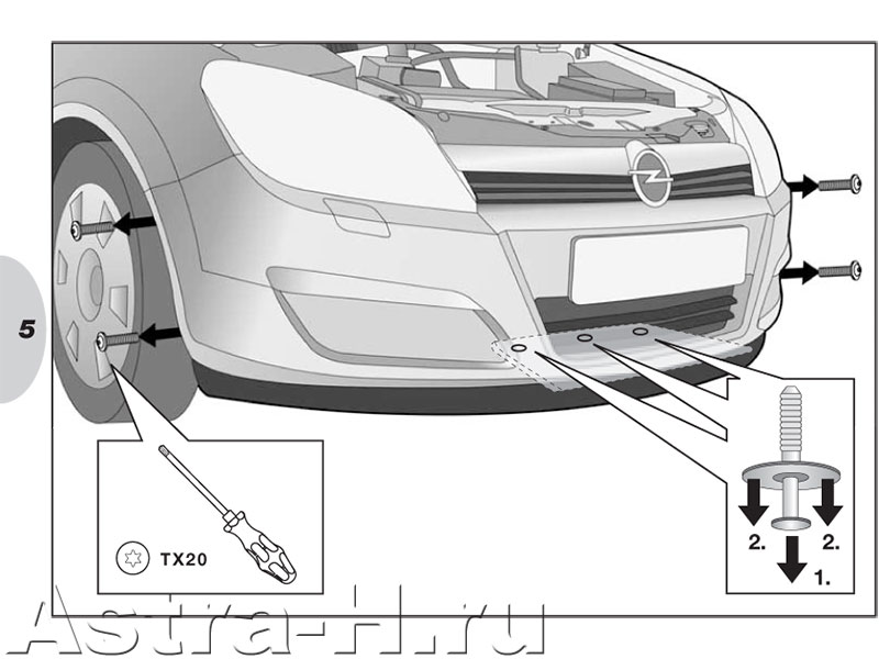

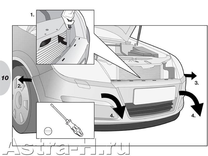

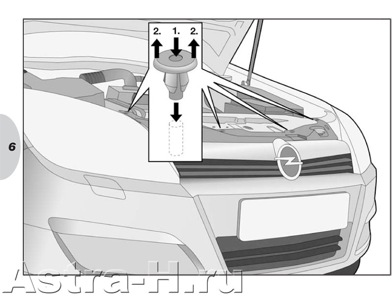

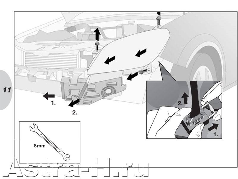

a máš nejaky navod na vymenu tych svetel ? Treba dat dolu aj predny naraznik?
Kolko asi trvá výmena týchto svetiel? Za skúšku to stojí umňa preto sa pýýtam? :)
x-father
Příspěvky: 1457
Re: výmena svetiel za angel eyes + xenon
Příspěvek od x-father »
Spravne se sundat ma.
Ja se po rocnim uzivani techto svetel naucil vymontovat svetlomet i bez uplne demontaze narazniku do 10 minut. ;)

Jo lebo ked uz ty angel eyes svetla mam tak by som ich rád vyskusal :D No na internete ziaden návod na výmenu, co ma dost mrzí lebo lepšie by to bolo podla návodu ako hladat kde je ktorý šróbik.
Astrah04
Příspěvky: 23
Registrován: 19 zář 2011, 13:35
Příspěvek od Astrah04 »
díííkes stýmto si mi ulahcil práácu :D
