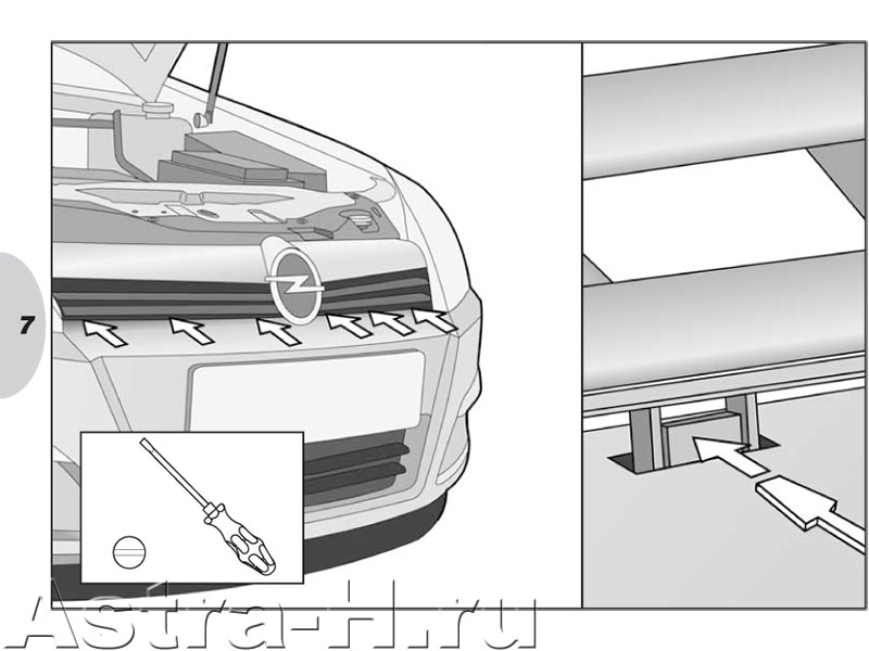

Zdravím všetkých na fóre, hladal som tu nejaký návod na výmenu predných svetiel na Astre H , no všetku sú bud staré linky ktoré nefungujú alebo som nic viac nenasiel. Ak mi može niekto pomocť s nejakým návodom na výmenu svetiel budem vdačný. Kúpil som angel eyes na moju astru h a chcel by som nejaký návod na ich výmenu, taktiež sa vás chcem spýtať či tam budú pasovať xenony bez problémov alebo tam treba dokupovať nejaké patice. Dakujem za každú radu

a máš nejaky navod na vymenu tych svetel ? Treba dat dolu aj predny naraznik?

Spravne se sundat ma.
Ja se po rocnim uzivani techto svetel naucil vymontovat svetlomet i bez uplne demontaze narazniku do 10 minut.

Jo lebo ked uz ty angel eyes svetla mam tak by som ich rád vyskusal  No na internete ziaden návod na výmenu, co ma dost mrzí lebo lepšie by to bolo podla návodu ako hladat kde je ktorý šróbik.

díííkes stýmto si mi ulahcil práácu
