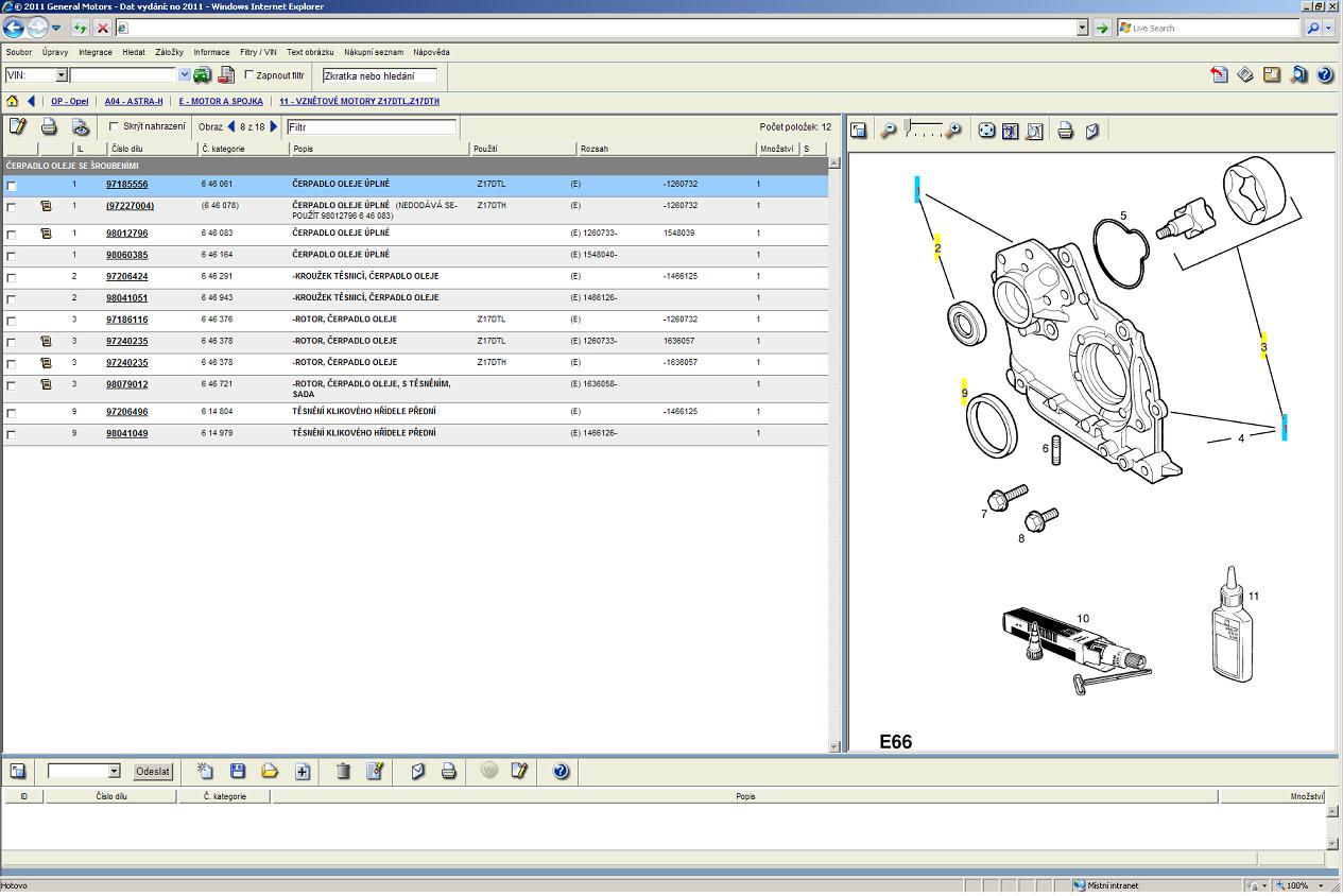

Hřídel olejového čerpadla 646721 2.398,- Kč
Gufero čerpadlo 646943 358,- Kč
Celkem 2.756,- Kč
Gufero klika 614979 458,- Kč
Gufera se mění preventivně.
Kolo olejového čerpadla 646556 1.899,- Kč
Pokud se mění celé olejové čerpadlo tak je cena 646083 6.397,- Kč, ale není nutné jej měnit celé, protože poškozeny jsou zpravidla jen kolo a hřídel. V tomto případě je rozdíl 3.641,- Kč oproti výměně pouze hřídele a gufera.
Na obrázku je kompletní výpis dílů i s příslušnými čísly motorů. Kolo olejového čerpadla je pouze jedno.
