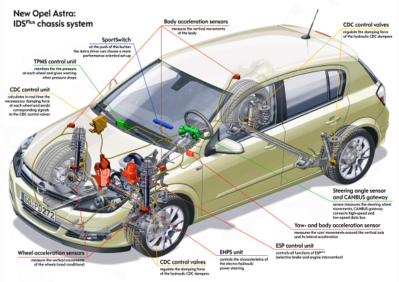

Zkratka IDS vznikla z anglického spojení Interactive Driving System, interaktivní systém řízení. Systém IDS Plus vzájemně propojuje celou škálu podvozkových komponentů jako jsou převodovka, motor, elektronické systémy ABS, ESP Plus a systém průběžného řízení tuhosti tlumičů CDC. Výsledkem je vyšší bezpečnost a lepší jízdní vlastnosti.
Pokud je vůz vybaven adaptivním zavěšením IDS Plus, může řidič pouhým zmáčknutím tlačítka výrazně změnit charakteristiku podvozku směrem ke sportovním jízdním vlastnostem. Systém IDS Plus nemění pouze vlastnosti tlumičů, ale také charakteristiku posilového účinku elektro-hydraulického posilovače řízení a citlivost elektronického pedálu plynu.

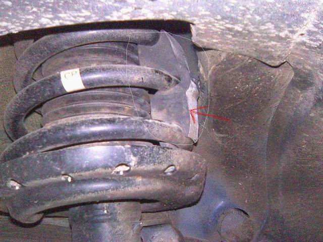

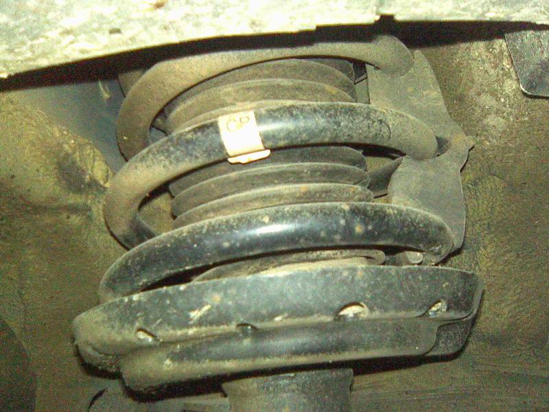

při přezouvání kol ze zimních na letní jsem si všiml na předních pružinách "hranolku (označeno na obrázku šipkou)",který je vmáčknutý do pružiny.je to na obou předních kolech,na zadních nic není.hranolek je z takové tvrdé gumy.na jedné straně je nasezen směrem k předku auta a na druhé straně je nasazen opačným směrem.myslím si,že je to pouze nějaká přepravní zarážka,která brání při převážení auta např na kamionu tomu,aby se auto rozhoupalo.možná nebyla tato zarážka při uvádění auta do provozu odstraněna,protože si myslím že by tam být neměla.brání totiž funkčnosti pružiny.auto má IDS+ a tlačítko sport a je tedy podle mě nastavován podvozek eletronikou,tzn.tuhostí tlumiče.
zkuste se prosím podívat na svoje miláčky jestli tam náhodou někdo nemáte něco podobného.ptal jsem se už v několika servisech,ale nikdo mě nedokázal odpovědět.z Oplu se mě zatím neozvali.

Já takovou vymoženost také nemám

Tato "vychytavka" by mala sposobit mensie pohupovanie auta, mal som to na starej Astre G, ked som ju kupil, a hned to slo von. Bolo to tam asi kvoli tomu, ze tlmice uz boli na pokraji svojej zivotnosti. Po ich vymene bolo vsetko ok.

Ja taky nic podobneho v pruzinach nemam..
