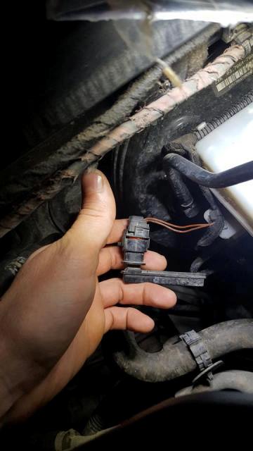

Caute,nechcem zakladat novu temu tak to capnem sem :D
Prosim vas chcem sa opytat kde ma byt zastrceny tento konektor mam ho len tak volne ,,pohodeny,, a je to vraj snimac hladiny brzdovej kvapaliny,ma byt ten zobacik alebo ako to nazvat tu dlhu tenku cast,niekde iba zaseknuty alebo to ma byt ponorene v brzdovke?pretoze pokial to nema byt v brzdovke taak nevidim vyznam toho konektoru,ci? Dakujem za rozumne odpovede :)

Uz vyriesene :)
