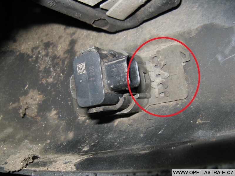

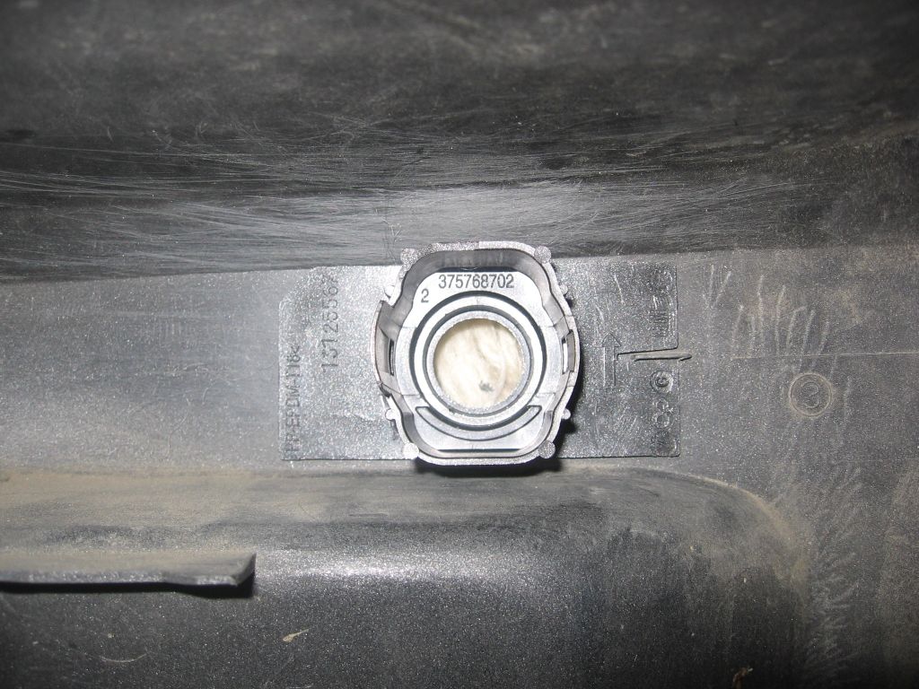

Solik
Příspěvky: 519
Bydliště: Zlínsko
Re: origo parkovaci asistent
Příspěvek od Solik »
Origo PDC jsem před lety dodělával. Držáky se lepí. Částečně ale drží i díky tomu, že je kroužek na držáku strčený do díry v nárazníku. Pár fotek z montáže mám tady.
Držák
Držák
