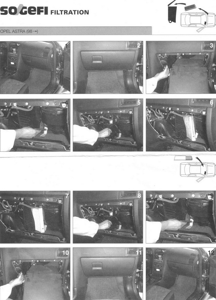

No dneska jsem ho měnil a postup je asi takový :
1) Vyndejte všechno z kastliku
2) Po otevření odkládací schránky před spolujezdcem odšroubujte 4 vruty - viz foto od OTONa
3) S trochou síly musíte vytáhnout kastlik ven. !! POZOR !! a) v polovině horního okraje he plastový zobáček ve tvaru do V jehož odpor musíte s trochou citu překonat...dá se i ulomit ale to musíte mít obě ruce levý
.......b) po překování odporu zobáčku dejte pozor aby jste neutrhli kablik od osvětlení přihrádky ( kastliku )
4)Dle obrázku odšroubujte 3 další vruty
5) kryt má na horním okraji 2 zajišťovací !! PLASTOVÉ !!zobáčky a 1 dole. Ten dolní prstem odehněte a odcvakněte, kryt pak mírně odehněte směrem k sobě a mírně tlačte směrem nahoru a tím uvolníte ty 2 horní zobáčky. Krytku pak stylem ježka z klece vyndejte
6) A jdeme do finále
ZAHUMUSENEJ filtr vysápněte ven. A teď bonbónek
Nový filtr je třeba zlomit , taktéž i svou pravou ruku
a nasoukat nový filtr na své místo ...........!!POZOR!! polohu filtru nakonec zkontrolujte rukou jestli sedí v drážce !!
7) No a nakonec to tam zase všechno pěkně dejte zpátky
A tady je ještě obrazový návod pro Astru od r.v. 98

Mě vůbec neděkuj!Ale Romanovi !Kvůli mě nestihl nějáký vyřizování!Asi nečekal ,že budu chtít měnit všechno!Bylo ale vidět ,že už to někdy dělal!Měl ho vyměnej snad za 5 minut!
Ani jsem nestíhal fotit!Ješte bych se mu chtěl omluvit za zdržení a poděkovat!
Re: NÁVOD::Výměna pylového filtru
Romanovi nesmíš ukazovat jakýkoliv problém na autě, pak na vše kašle, dokud na to nepříjde. A že jsi nestíhal fotit. Já teď měnil tenhle filtr na Géčku, je to to samý. Nejdřív jsem studoval postup na astra-g, ale když jsem si přivezl filtry z obchodu, zjistil jsem, že je postup nafocený v krabici (MANN). Neříkám, že je to sranda, ale když jsem přišel na to kam sáhnout, bylo to hned... A taky zmizelo pocení se oken...
