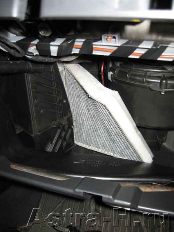

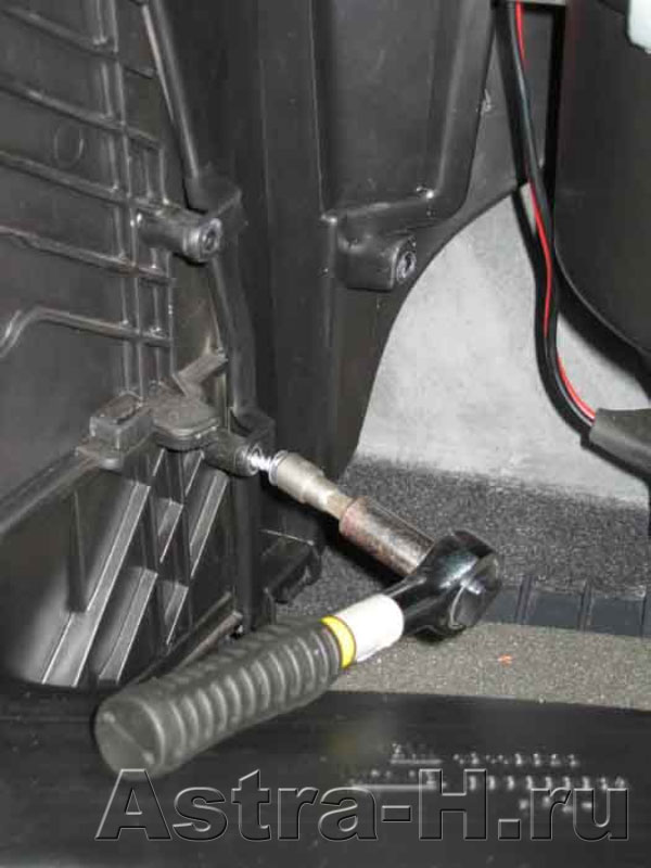

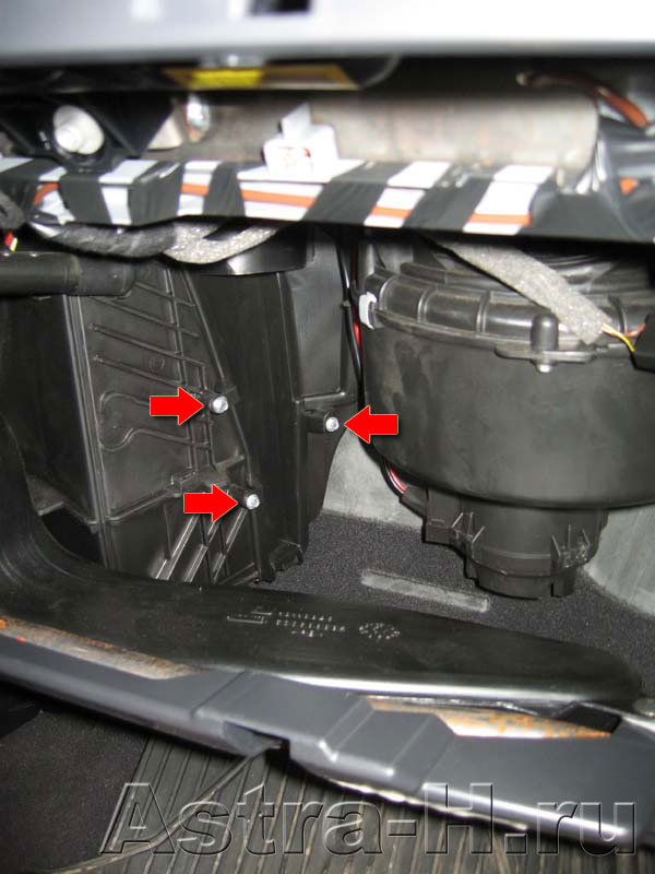

Filtr, je za veščevym zásuvka (bardačkom) zleva. Proces jeho zrušení popis na této stránce . Mimo to, nutno sejme dekorační nakládání na vzduchovod ofukuje nog před něj cestujících. Ona je pod veščevym zásuvka i připevňuje na dvou otáčecí klips. Za izvlečenija veščevogo schránky odšroubovává tři samoreza na víku filtry (viz . fotka 1 i 2 dále). Proto ponadobitsja hlavice 5,5 mm.
Otvernuv samorezy, otščelkivaem dva přesuvné upevnění navrchu i jedno velké zespodu i vidí hrozně špinavé čelo filtry. Pečlivě natahuje filtr na sebe, lehce ohyb (viz . fotka 3 dále), aby on vyšel ven. Vyjímat nevhodně, prach cestou se budí. Zasazovat v štěrbině ještě neudobnee. Hlavní ne zlámat jeho, ale s plasty rámeček to je nepravděpodobně. Zasovyvaem polehoučku, lehce ohýbaný. Hlavní ne poplést, jaký stranou filtr musí stát k toku vzduchu. Zadvigaem filtr na doraz. A potom hodláme všichni v zpátečním cca. S vyhovujícím nástrojem celý proces zaujímá 10 min .
