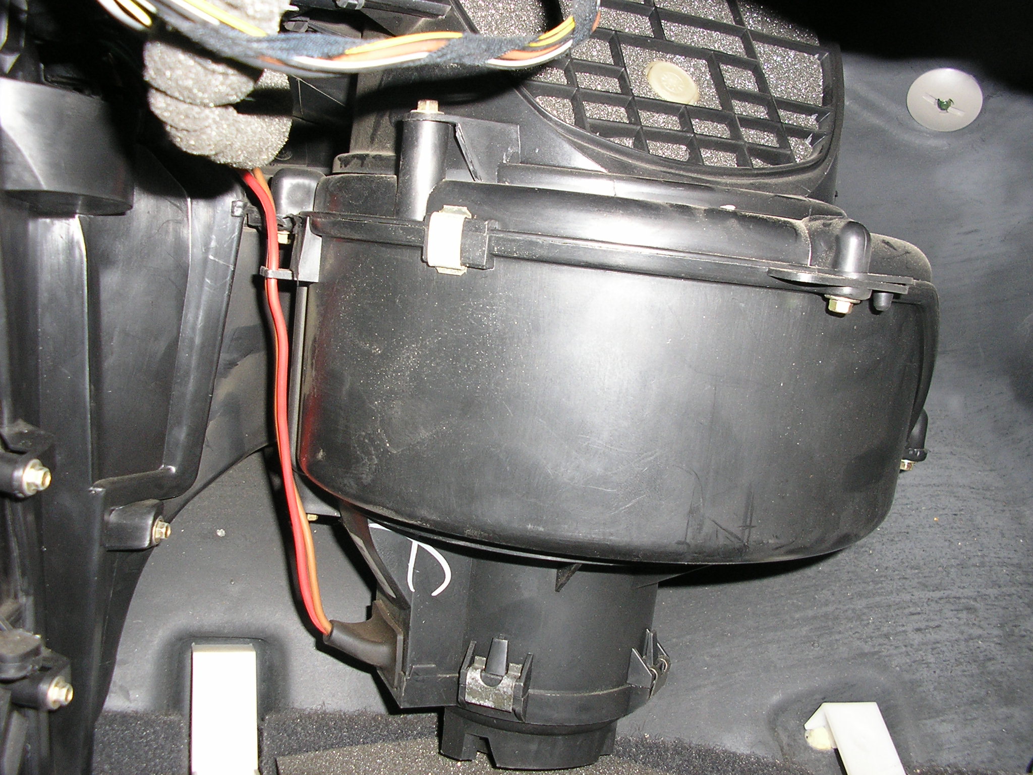

Re: Nejedou ventilátory.
stejný problém jsem měl na géčku což jsem provedl výměnou na ulici (cca 30min. práce) celé kopule (viz obrázek), která mě tuším vyšla na 300-400kč .... jako provizorně než jsem vyměnil stačilo silou pěsti uhodit do spodní části, kde je kopule umístěna a holka se rozjela :mrgreen:
Fila78
Příspěvky: 332
Bydliště: Ostrava
Příspěvek od Fila78 »
Díky chlape. Už jsem si vytiskl jak na to.. Bude to rychlovka. Ale ještě vyzkouším tu 2hou variantu. :mrgreen:
:mrgreen: jak nepůjde tak do toho ze spod kopni :mrgreen: taky mi to odešlo v nejméně vhodnou dobu (v zimě)
