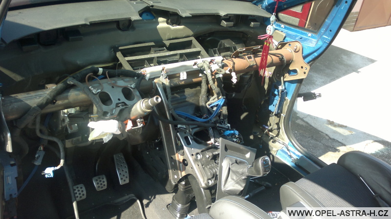

Jetě mě napadla jedna věc, ale to by pak byl teprve problém..... Když se kutálí má zvuk, jakoby se kutálela v plastu nebo v kovu, trubce? Pod celou přístrojovkou je kovová trubka, vzpěra a jestli se v ní uvolnila nějaká kulička strusky od svařování, nevím, nevím jak to dostaneš ven
Foto jsem si vypůjčil ze Skrolantova článku - snad mi odpustí
Re: neznámý předmět ofuky přední sklo
Dík za možnou cestu pohybujícího předmětu uvnitř palubovky,ale myslím sipueblo píše:Jetě mě napadla jedna věc, ale to by pak byl teprve problém..... Když se kutálí má zvuk, jakoby se kutálela v plastu nebo v kovu, trubce? Pod celou přístrojovkou je kovová trubka, vzpěra a jestli se v ní uvolnila nějaká kulička strusky od svařování, nevím, nevím jak to dostaneš ven
Foto jsem si vypůjčil ze Skrolantova článku - snad mi odpustí![]()
