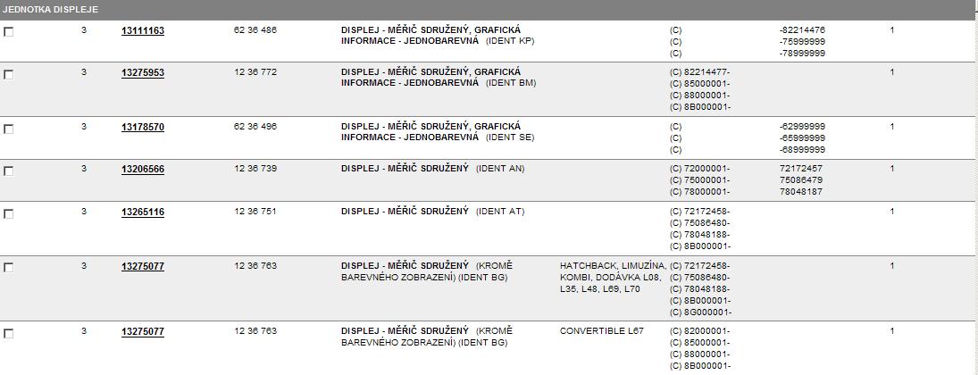

Tabulka indexů pro disleje GID

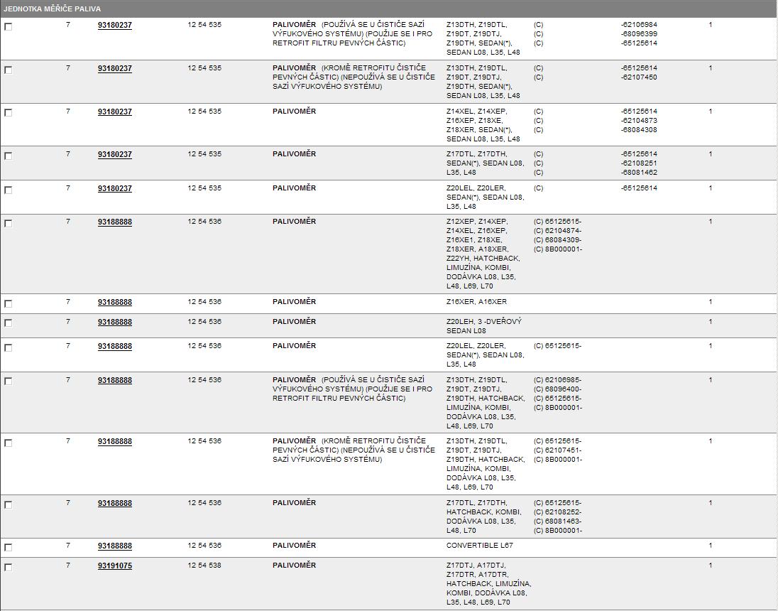

Výpis palivoměrů
Pro úplnost výpis displejů GID
No a s těmito informacemi by to mělo být jasné.
Re: OPCOM - vase skusenosti
Znamená to tedy, že jsem to kodem 009 zkazil, protože to je lineární napětí, měl jsem tam 002, což je odpor, chápu správně? 002 tam ale nevrátím, když mi to list nenabízí. Jsem z toho spíš jelen...
Od programování mi to ukazuje dojezd 0. Říkal jsem si, že by to mohlo začít fungovat, až natankuju, ale benzín zatím mám...
