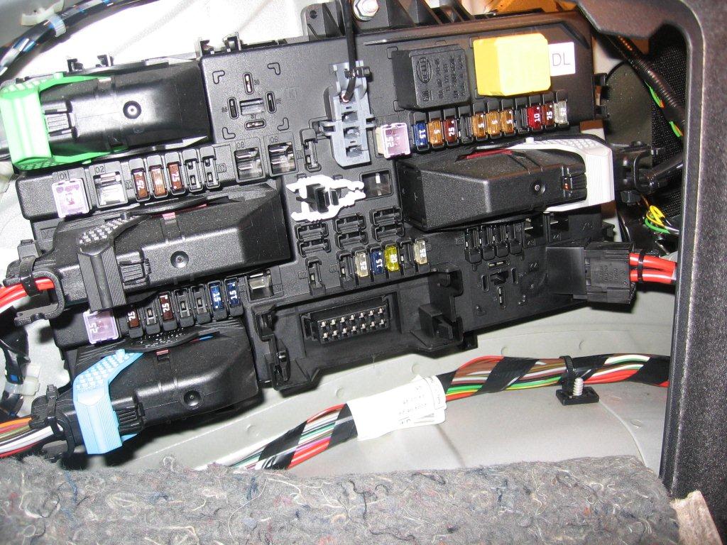

vojta píše:rec je jednotka v kufru nalevo (strana řidiče), nemaj ji chudší výbavy od faceliftu a místo recu mají jen pár pojistek (možná i relé tam je?)
I nejaky rele tam jsou.
Jinac ja ma kombajn po fejsliftu tusim enjoy + jeste nejakej packet navic. Digi klima, GID, CD30MP3, ovladani na volantu, PP, check control a stejne REC nemam.

dobrá zkusím mu tam tu REC jednotku najít .. hodilo by se foto ... :?:
abych si ji nespletl s relátkem :D :mrgreen:

Tady máš foto RECu:

nechybí ti tam pojistka osvětlení interiéru? tu jsem zrovna včera měnil ;) pozice 37

Myslím že ne, všechno svítí. A podle manuálu je pozice 37 neobsazená.

Solik píše:Myslím že ne, všechno svítí. A podle manuálu je pozice 37 neobsazená.
já tam mám mít pojistku pro "vnitřní osvětlení", navíc jsem tu pojistku měnil když mi praskla při opravě patice žárovky, možná to mají v různých modelech odlišně...
