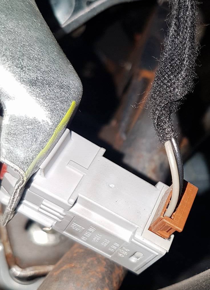

Re: Nefunguje klimatizácia, tempomat, zadná hmlovka
Tak som sa dnes do toho pustil trosku ... spinac tam je aj vsetko pekne dolieha kable by podla vsetkeho mali byt v pohode len neviem ci cez kabel ide prud ked zopnem spinac v smerovke nemam skusacku skusal som aj silou na to tlacit pritlacit riadne pedal ale na skusobnej jazde nic nepomohlo este som premyslal ze kabel odpojim a znovu zapojim ale neviem ci by to malo zmysel
